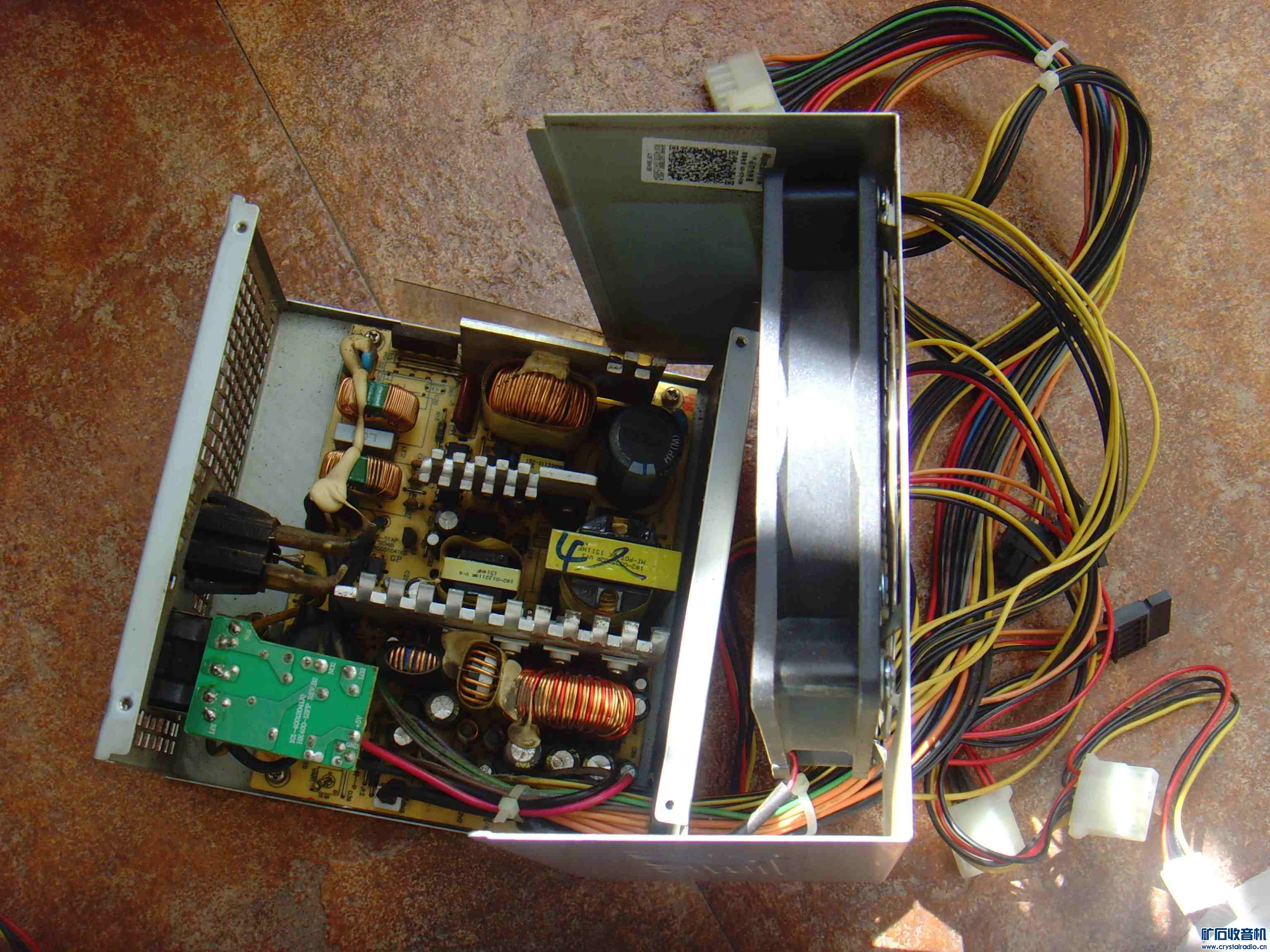

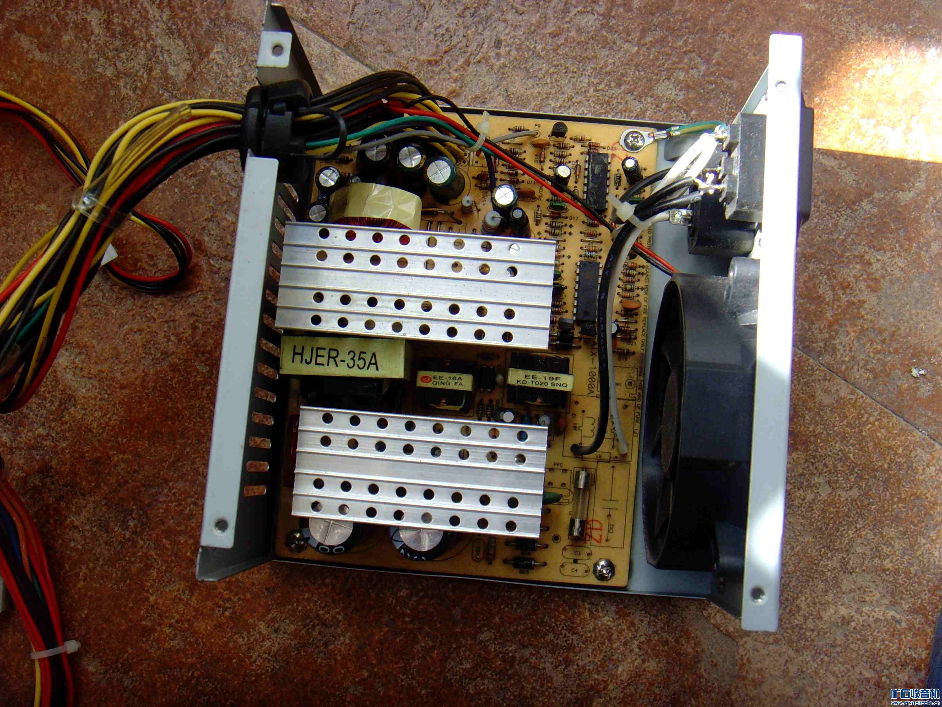

电脑电源该成胆机命题不是大,也是可以的。本人受年龄身体所限不能实验了。谈谈可行性。
电脑电源是相对比较完善的开关电源。上几个图片。
1)航嘉额定350W有两级EMI主动PFC电路可以抵抗对胆机的干扰。
1b)大水牛额定300W带被动式PFC电路,现在机上略去图,也可以抵抗对胆机的干扰。
2)杂牌电源额定功率200W(没标注)没有EMI电路(现在国家已经法定不允许这样做)。它会干扰胆机。
3,4)
分别为不同品牌的小机箱(又称3孔)电源,除掉强制执行的带有一级被动PFC外一般不带EMI功率都虚标。会对胆机造成干扰。注意这些电源里面的较大的E型高频变压器他是改造的重点,如果容空不够,功率不够就要外加大的。
为什么很少有人去改成胆机电源.
1)电脑电源电路复杂,不如用普通的开关电源改或制作。
2)功率所限脱离不了风扇要求很静音,符合要求的相对较少价格高新的200多元。
3)故障率高,不易检修。4)体积不小。5)元件不如传统电源易得。
6)没有价格优势,好的二手电源加邮费也得50元。小机箱电源价格更高。
总之费力费时费钱乐观的看效果不会比传统电源好。
