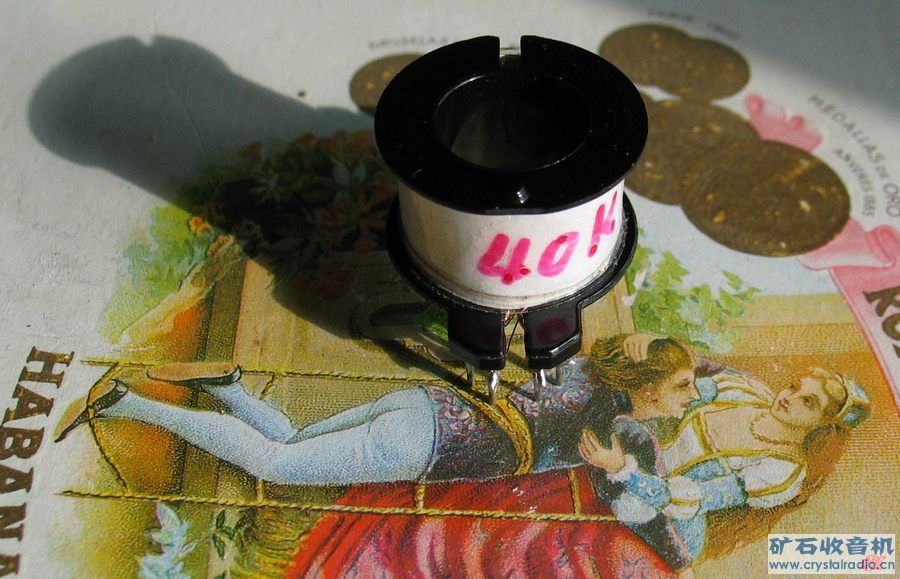

按lq19512003老师的算法绕制了两个变压器,感觉不错。http://www.crystalradio.cn/bbs/v ... 6546&highlight=

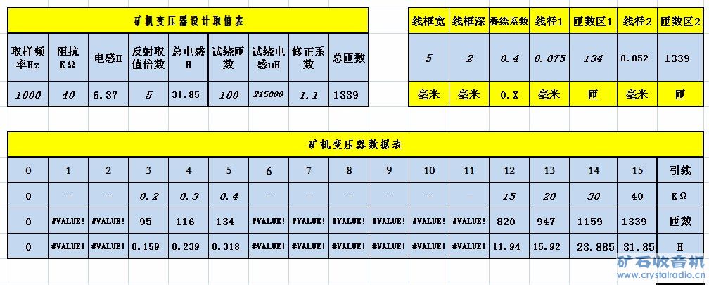

遂将lq19512003老师的“根据现有磁芯设计匹配变压器的简单办法”一文的矿机变压器算法,制作成表格形式,方便使用。
用此表可以简单的填入数据,即可计算出电感、匝数、线框线径预估,免除了烦琐手工计算,提高效率和准确性。

绕制的40K阻抗变压器
绕制的40K阻抗变压器

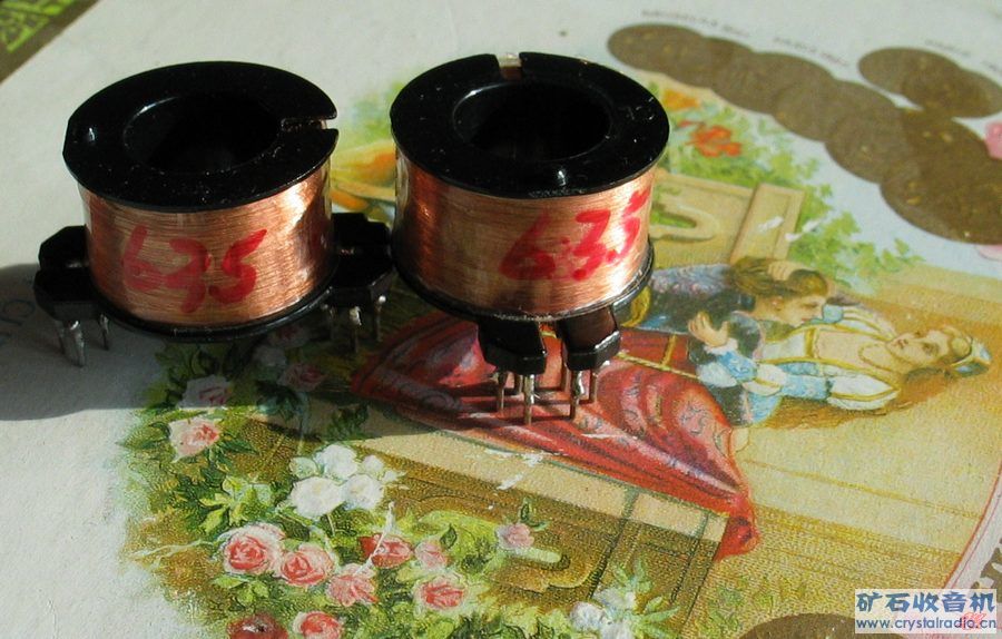

绕制的635K阻抗变压器
绕制的635K阻抗变压器

 楼主| 发表于 2010-11-22 09:33:30 | 显示全部楼层
新增加线径预估(为漆包线的外径值),含留出线框沿口。
经试验一般手工绕线机密绕操作,只有理论算值的40%左右。
实际绕线匝数/(线框的长×宽/线径的平方)≈40%

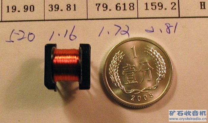

利用简算表计算绕制的超小型矿机阻抗变压器
OC高导镜面磁芯,导磁率10000,线架容积5.5×2毫米,百匝电感68毫亨。200K阻抗变压器计算简表:
200K小变压器:200K时线阻2.81K,比一般利用的成品变压器线阻还小。
[ 本帖最后由 qg2007 于 2010-12-6 09:05 编辑 ]

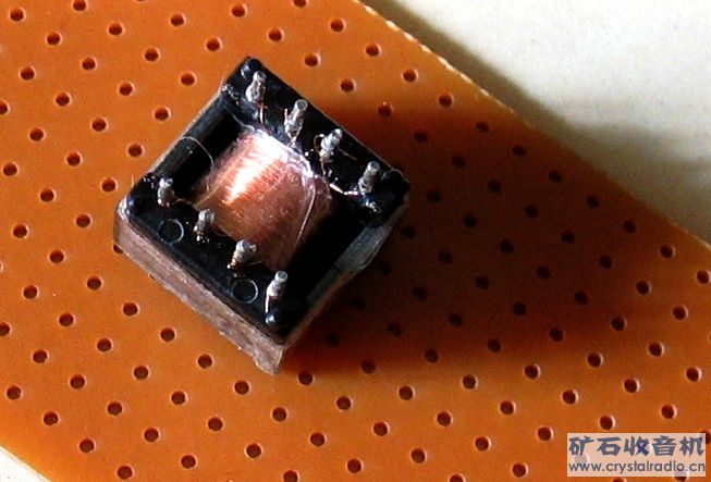

 楼主| 发表于 2010-12-6 08:34:20 | 显示全部楼层
另一个40KOC镜面小磁芯矿机变压器,由于没有0.06的漆包线,即时计算改用高阻用0.045的漆包线,低阻用0.12漆包线。40K自耦变压器分布:40K、30K、20K、10K、300欧、64欧、8欧,可配300欧舌簧耳机,64欧、8欧小型动圈耳机。线阻仅700欧,只有T725变压器(初级阻抗40K,线阻1.4K)的一半,个小效率高。
体积:11×12×11毫米(长宽高)。
用小型高导镜面磁芯可以使矿机阻抗变压器微型化,简算表能够方便的帮助获取设计数据。
[ 本帖最后由 qg2007 于 2010-12-6 08:55 编辑 ]

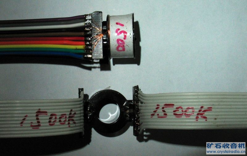

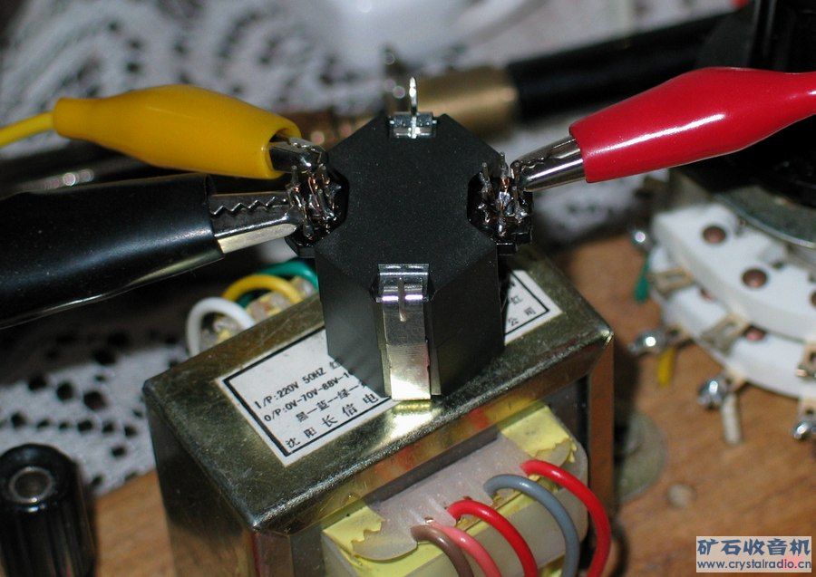

用高导磁镜面RM磁芯绕制的1500K超高阻抗变压器:
高阻段:1500K、1270K、1000K、800K、600K、400K、200K、100K、40K、20K
低阻段:0.008K、0.016K、0.064K、0.25K、0.3K、0.35K、0.6K、2K、5K、10K、15K
线架有原来12针扩展到22针,0-21个抽头,全方位的提供多种RD值检波管的匹配状态,低阻段可根据需要自行设计。
我绕了两个,梁老师也绕了几个。大量计算过程都由矿机变压器简算表完成,省时、省力、准确!
矿机属于无源接收,各种匹配需要精打细算,这是能全面覆盖常用矿机检波管匹配值的多抽头变压器,装上磁芯的体积只有30×20×19毫米(长宽高)。
[ 本帖最后由 qg2007 于 2010-12-6 09:01 编辑 ]
 楼主| 发表于 2010-12-6 09:18:34 | 显示全部楼层
再次更新矿机变压器计算简表!
绕制矿机阻抗变压器获得更高的效率,初级绕组线细,线组高,要绕在里面,这样能够减少用线、降低线阻。因此,计算表增加反算匝数项,按反算匝数顺序绕制,方便实现绕制更高效率的矿机变压器。
实例:就是上面的40K微型矿机阻抗变压器
提供下载:
[ 本帖最后由 qg2007 于 2010-12-6 09:38 编辑 ]
