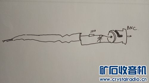

发表于 2017-9-1 09:48:21 | 显示全部楼层 |阅读模式
这个电阻是起什么左右的?找资料没有找到?求高人指点。
就是再可调电容的前面串联的一个100欧姆电阻。
两头接50欧姆阻抗传输,衰减挺大的。
发表于 2017-9-1 17:30:20 | 显示全部楼层
正规的示波器探头,屏蔽线不是普通铜芯线,是一根合金电阻线,有几百欧电阻,这种探头在BNC位置是没有这个100欧电阻的。
 楼主| 发表于 2017-9-1 09:58:08 | 显示全部楼层
这是我画的示波器探头简易图
示波器探头简易图
示波器探头简易图
发表于 2017-9-1 10:05:53 | 显示全部楼层
peiguoqing 发表于 2017-9-1 09:58
这是我画的示波器探头简易图
阻抗匹配和衰减的作用,
 楼主| 发表于 2017-9-1 13:30:35 | 显示全部楼层
还是不太明白,不用行不行
 楼主| 发表于 2017-9-1 13:32:29 | 显示全部楼层
对于后面1M来说无衰减,但是我想后面接50欧姆负载。
看来用作50欧姆传输线,不合适,对不?
发表于 2017-9-1 19:18:19 | 显示全部楼层
6楼正解,这个探头恐怕是个野鸡货。
发表于 2018-3-11 13:46:00 | 显示全部楼层
肯定不是正规探头。楼主买假货了。
