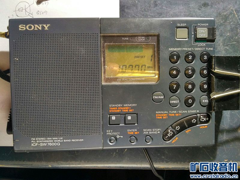

         受《矿坛》坛友委托修理一台索尼7600收音机,原故障不能开机,收音机主人告知,采用短接法将电源直接接通使用了一段时间后,再次不能开机。索尼7600收音机不同于一般收音机,电源用机械开关直接通断,或者,用机械轻触键,触发电子开关电路来通断。根据主人提供的线路图得知;索尼7600收音机的电源供电系统相对有些复杂;由CPU,机械触点,机械按钮开关,电子开关电路,受控电源多路输出,加集成稳压,和升压电路组成。

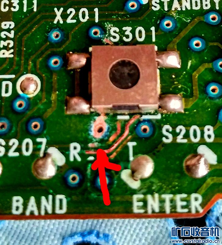

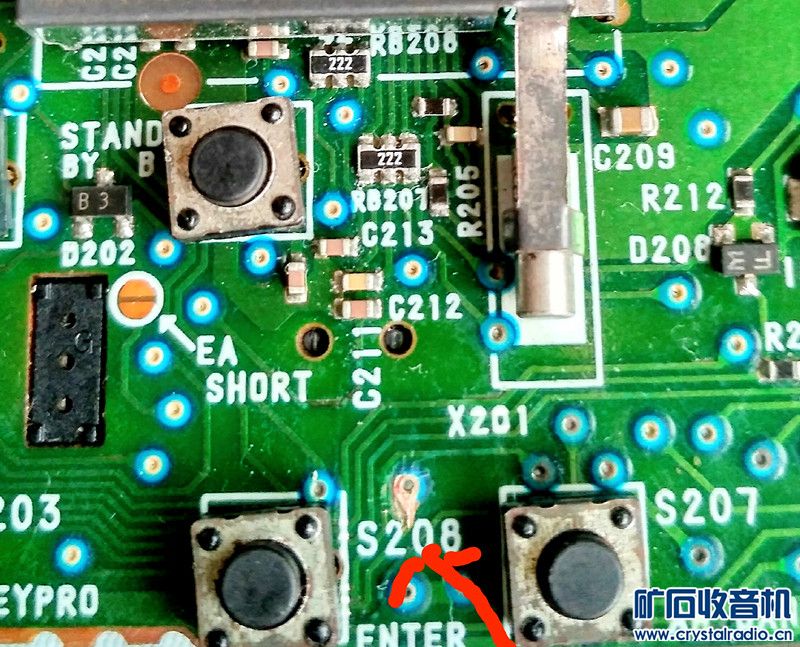

进一步检查CPU,键控线路,本着先易后难,用万表欧姆RX1档检测CPU37脚到排线插座POWEFO点回路,在回路里先检查了穿接在回路里认为容易损坏的RB207,3X2.2K排阻。排阻正常,但是回路不通,通过跑线路找到回路里一处印刷线路板铜箔断,修补后,再测回路接通正常,连接键控线路板,接通电源,显示屏还是显示无电源,操作按键无作用,不能开机。再次检查键控线路板;通电检查排插上通过主板送来各路供电正常,通过图纸检测CPU各引脚上的工作电压。查出IC201(CPU),29,33二脚没有2.6V电压,进一步查得这二脚的供电是由IC202,203,稳压块提供,在模块电压输入端没有6V输入,还是用万用表欧姆RX1档通过跑线路发现排插6V与IC202,203,稳压块输入端的线路不通。进一步检查;问题是印刷电路板铜箔孔化点氧化,造成印刷电路板正反二面的线路不通。用补焊方式修复,再检测IC2019(CPU)各引脚点工作电压,都符合图纸表示。再次通电开机,显示频以显示正常,可以通过按键操作,时间,中波,调频的调台,存储。但还是有问题,收音机无声。该机功放集成电路IC501,CXA1522P,第9脚是6V电源输入点,检测没有6V输入。

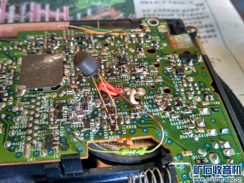

功放集成电路IC501安装在主板上,检修主板,依据原来采用短路法,受控电源线路应该还存在故障(没有彻底修理好)。接稳压6V,开机,检测到受控电路Q509基极有开机电压2.7V,但是Q509集电极没有变化,为此Q510集电极也没有6V输出供IC501功放集成电路工作,导致无声。关机,用万用表在线检测R518,519,520,521,阻值正常,Q508,Q509,Q510,无异常,考虑到三个管子里同时坏的可能性不大,Q509损坏的可能性较大,由于Q509是带阻三极管,用万用表常规常检测不容易判断正确,只能从线路板上取下,检测,查资料Q509,2SC3898属于开关管,所带电阻47K.。通过集电极与基极,基极与发射极,正反向(二极管)特性,和集电极与发射极正反向阻值都属于“正常”。万用表只是可以简单的测试‘好与坏’对于晶体管性能不良,一般检测不出,只有通过代换来得以证实。手里也没有2SC3898,知道性能和参数,就可以采用替代法,用‘小草帽管’3DK2,基极串接一个47K电阻试机,获得成功。索尼7600机线路采用贴片元器件,如果用这些大家伙替代,不很合适,在废品回收站,购买几块废旧线路板,也巧拆到了47K贴片电阻和一个NPN管,焊接在原处,整机彻底修复。

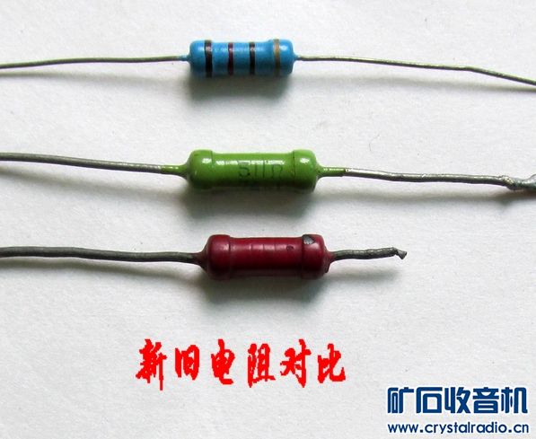

发表于 2017-8-28 17:49:31 | 显示全部楼层
看到代换用的元件(三极管和电阻),那个年代的产物,可以判断楼主是资深的爱好者。
那个年代真舍得用料,电阻引线是铜的且很粗,现在色环电阻引线是铁的还很细。
