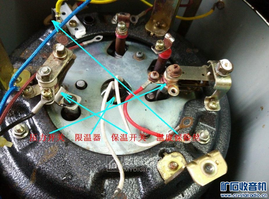

       电压力锅由于做饭 做粥 质量高,口感好,〈还没有用的朋友,值得一用啊,她做的饭和粥是一般电饭锅不能比的〉再加上安全和高效率,得到了大家的喜爱,获得较多使用。
    我用的是美的非常老的一个型号,MY CJ40,非常满意她的做饭做粥质量。从2007年一直使用到现在,其中两次更换密封圈,一直正常使用。
今年,出现问题了,密封圈处跑气,爬网N日,寻求解决方法,到现在才有一点点体会,还没能够真正让她做出原有的好饭,好粥。这里主要是让朋友们看看,她的弹性驱动元件长什么样,她可不是大家想象的螺旋性弹簧。

发表于 2017-8-18 22:59:23 | 显示全部楼层
dshxsa 发表于 2017-8-18 10:40
有朋友说压力设置是关键,当然是这样,设置这个压力值实际上就是内锅蒸汽产生并不断膨胀升压,迫使内锅下行 ...
此人也就一售后维修师傅,  说的基本都是维修手册上的话。 没啥 奇怪的。
    修这东西 没有任何技术要求,关键是明白工作原理和控制方式, 美的的售后压力锅调压没那么啰嗦,  有专门的调压阀, 调压的时候把原安全阀取下 放上调压阀, 看工作电流知道电路接通和分断, 只要电路加热电流分断后, 2~5秒时间内调压阀出现泄压鸣叫 即可 ,,反复几次没有问题 就可封固螺丝,  北方有些售后用压力表, 也是一样的,   加热电流分断后,2~5秒时间内压力上升到182KPa就行,
  电压力锅的原理 很久以前本版就在论坛内发过,  其实吧,   这玩意2年压力就衰减了。
   注明:此方法只能用于美的机械控制匚式结构压力锅,  电脑版和其他品牌 不在此列!因压力容器调节需要相关知识储备, 不了解情况或者盲目调节将会导致非常严重的爆破事故,请大家慎重。此文仅限于技术交流,由此导致的任何事故 本文及其作者不做任何连带责任
   其实一般维修 就用原来的限压阀调节就行,  压力锅完全装配,线路接线正确,先将压力开关的 顶针螺丝推到最高点 (锅底向上状态) 锅内加1/3到1/2的冷水, 盖上盖子  封上原限压阀 ,加热, 等水沸腾后  顶开限压阀, 出现排气后,将顶针拧入, 当加热电流切断后停止,记住顶针角度, 在这个基础上继续拧入1.5圈, 反复泄压  加压实验,  让 加热电流切断后 原装泄压阀不会出现强烈气,即可,  压力高了  顶针拧入1/4圈, 压力小了退出1/4圈。 逐步调节即可。
    注明:此方法只能用于美的机械控制匚式结构压力锅,  电脑版和其他品牌 不在此列!因压力容器调节需要相关知识储备,此文仅限于技术交流,由此导致的任何事故 本文及其作者不做任何连带责任 不了解情况或者盲目调节将会导致非常严重的爆破事故,请大家慎重。

 楼主| 发表于 2017-8-18 10:40:10 | 显示全部楼层
有朋友说压力设置是关键,当然是这样,设置这个压力值实际上就是内锅蒸汽产生并不断膨胀升压,迫使内锅下行的行程。也就是要调整那个外壳上框形架上的调节螺丝,我就是参考了下面的文章。
家电维修论坛里有比较专业的朋友发的帖子和大家的讨论,大家可以去学习提高一下。www.jdwx.info
家电维修论坛里有一个大拿:zouzhengjun  是不是  邹正军?
对此可谓专家,有几篇文章专门就是对美的这一类型机械压力开关电压力锅的设置方法:参见
http://www.jdwx.info/thread-681454-1-1.html
这篇中提到:
如果压力参数发生了改变,这时才需要进行压力调整,但是调整的不是压力开关上的调整螺丝,而是压力开关的固定支架上的调整螺丝,只要把螺丝顶尖刚刚调整到贴合压力开关弹片的支点上即可
http://www.jdwx.info/thread-246901-1-2.html
