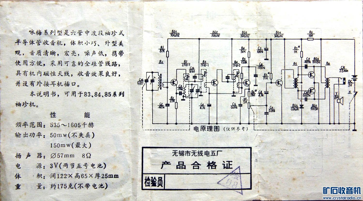

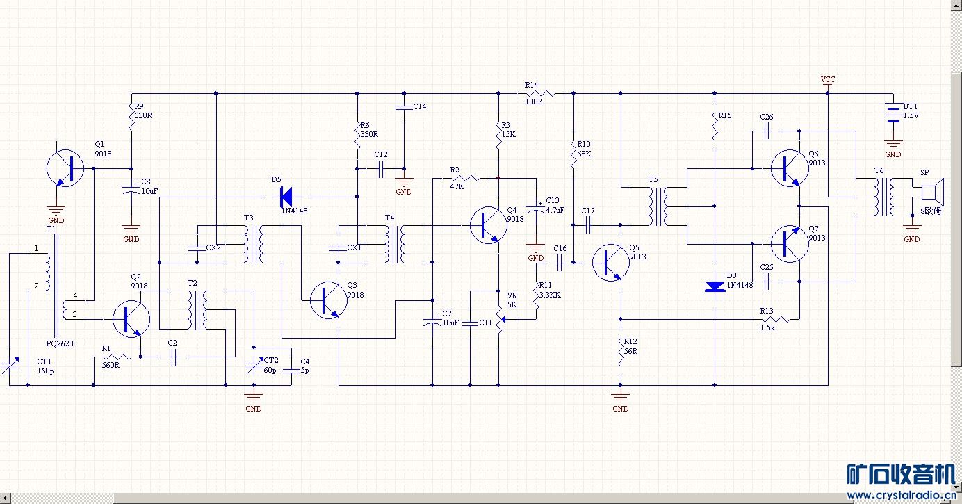

我今天有空,将p106的图纸转成ad9的格式,这个电路实在太简单,附上网友发的8系列的咏梅收音机图纸,可以看到两者很相似,但是效果差很远

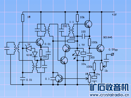

这些使用三极管检波的收音机,AGC电路是徒有其表,其实很难发挥作用。表面上看,当输入信号增强时,检波三极管的发射极电压上升,集电极电流上升,集电极电压下降,中放管偏置电流下降。实际上,检波三极管的集电极电压降低程度有限,远远不能满足增益控制的需要。而且,检波三极管的正常检波需要一定的集电极电压,而集电极电压下降使检波器的动态范围下降,最终中放增益的下降将以严重的检波失真为代价。不过由于是单级中放,增益勉强够用,所以问题并不突出。
解决这个问题的根本方法是使用我之前给出的三极管检波和AGC方案,单级中放的整机性能甚至可以超过传统两级中放的收音机。

这些使用三极管检波的收音机,AGC电路是徒有其表,其实很难发挥作用。表面上看,当输入信号增强时,检波三 ...
可以给个三极管检波和AGC电路的帖子链接吗?一时找不到了。谢谢
发表于 2017-5-31 10:01:43 |
        两机电路看似差别不大,但是P108机电路设计更完善一些:1,变频管偏流有稳压措施.2,中放级有二次AGC(强信号抑制)电路.3,9018管比3DG202管噪声低.性能更稳定.4.低放部分多三处负反馈C17,R12,R13),改善失真效果更好.
另外,变频管发射极电阻差别很大.一个用560欧,一个用的2.7K.这样的设计也会有影响.
 楼主| 发表于 2017-5-31 10:15:57 |
WXYZ 发表于 2017-5-31 10:01
两机电路看似差别不大,但是P108机电路设计更完善一些:1,变频管偏流有稳压措施.2,中放级有二次AGC( ...

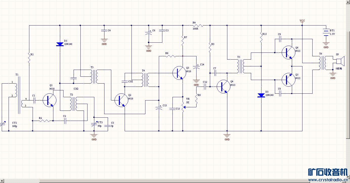

图纸是p106的,带稳压,功放负反馈,p108都不带这些,P106喇叭比p108的要小点,我扫描p108后,觉得电路结构大致相同,所以没有把p108的图纸转成AD格式,下面的才是p108的扫描图,
 楼主| 发表于 2017-5-31 11:08:47 |
今天没什么事情,把p108的图纸也转换为ad格式,元件标号和pcb板上的字符不是一一对应的,和宝石花1x6及咏梅853并列对比,用手上的宝石花1x6进行接收对比,可能1x6不在状态,天线和本振都是使用拉线电容做微调,不好调整,我使用铜铁测试,天线失谐不大,接收灵敏度比p108低一点,声音没有那么清晰,
p108的本振并没有使用二极管来稳定本振振幅,我用示波器测试,其高端和低端的振幅相差很小,振幅要低于咏梅853的,高低端接收非常平稳,

发表于 2017-5-31 11:27:13 |
把电路直接贴出来:
如果你追求选择性,可以在变频与中放之间使用双调谐电路。
另外可以参考最近的这个贴子
http://www.crystalradio.cn/forum ... ead&tid=1433073
 楼主| 发表于 2017-5-31 11:35:57 |
yngz 发表于 2017-5-31 11:27
把电路直接贴出来:
检波管的工作电流会不会偏小了
发表于 2017-5-31 11:43:56 |
把电路直接贴出来:
多谢!回头好好琢磨一下电路的工作原理。
