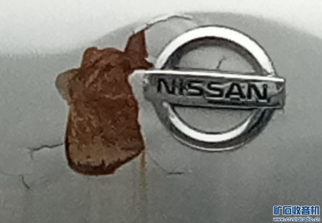

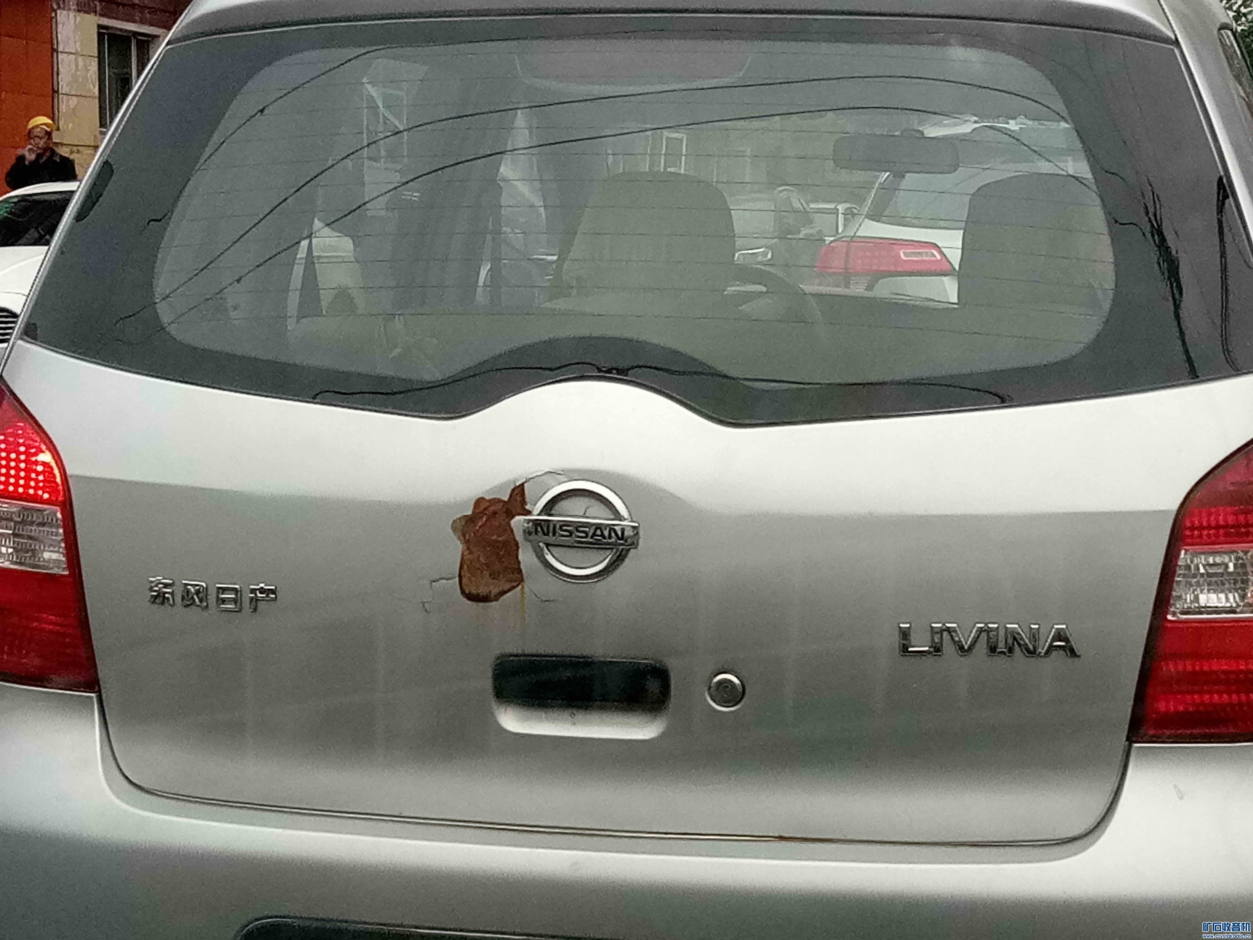

尼桑用的是不是镀锌钢板?见图。
发表于 2017-5-28 17:09:38 | 显示全部楼层 |阅读模式
看见一辆尼桑掉了一大块漆并且生了黄锈。难道不是镀锌钢板?有点不厚道?还是有别的原因?

汽车极少有使用镀锌板的  ,铁皮从裁剪到冲压成钣金件,很多局部位置会出现复杂的形变、拉伸、挤压、刮蹭等问题,如果使用镀锌板, 表层的锌层会出现裂痕或者鱼鳞纹,刮蹭部分会起皮甚至拉丝, 这样整个钣金件的镀锌层会被破坏掉, 防锈效果也就打折扣了,最关键的是 后续的喷涂准备工艺会异常辛苦,因为要处理各种起皮 裂痕等表面问题  导致成本剧增,  最后一条 油漆对锌板的粘附能力是很低的,成品的各种掉漆 起皮那也是很正常的事了所以  厂家不会闲得蛋疼给自己找累的, 油漆的防锈能力已经非常完美,当然前提是你不能破坏这个表层

几万块钱的老东风日产骊威,可不是老司机嘴里说的尼桑车啊,两码子事哦!
镀锌钢板通常欧美系的车子用的较多,通常在B级车以上才用。最知名的当属上海大众怕沙特B5, 当年最大的卖点之一就是双面镀锌钢板,保证十年的防锈防腐哦!!
但是大前提是您这车一辈子终身无剐蹭。但是在2017年的今天,汽车已经爆发式增长了,全都是“蹭了就跑“,撞了不认账的套路,这种工艺的实际意义已经完全丧失了!!

镀完以后 你再让人工打磨镀层皱褶或者 刮灰找平??  得不偿失呀,  现代汽车的防腐工艺早就不用镀锌解决了, 在高档的也都没有了,   成本太高。

这车之前肯定追尾过,补过漆,做过钣金。
国产的工艺不会差到这个地步的。
发表于 2017-6-3 21:46:00 | 显示全部楼层
楼主没看出来他这车有事故了,那是钣金后喷的漆,腻子都裂了,原车漆不会这样的
