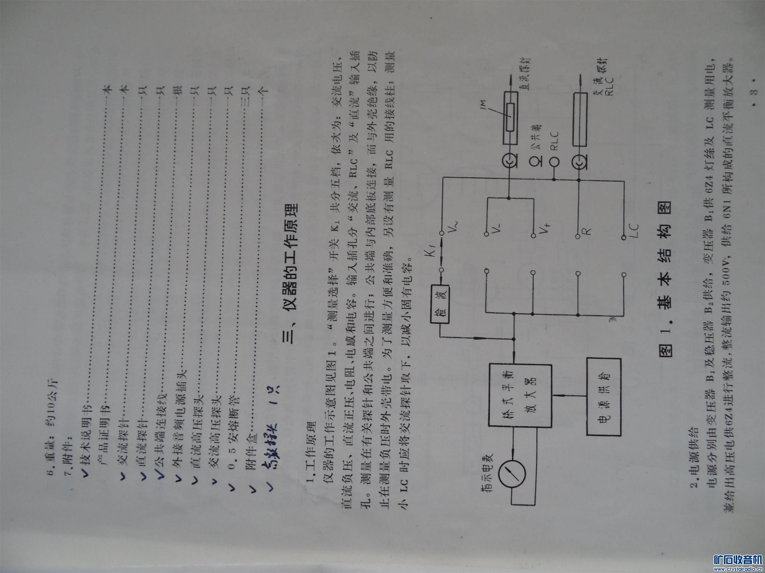

DYF-6电子管电压表使用说明书

该机测高频电压使用机内专门的探头,所以普通交直流测量可以使用自制的探针,不会产生多大的误差。
