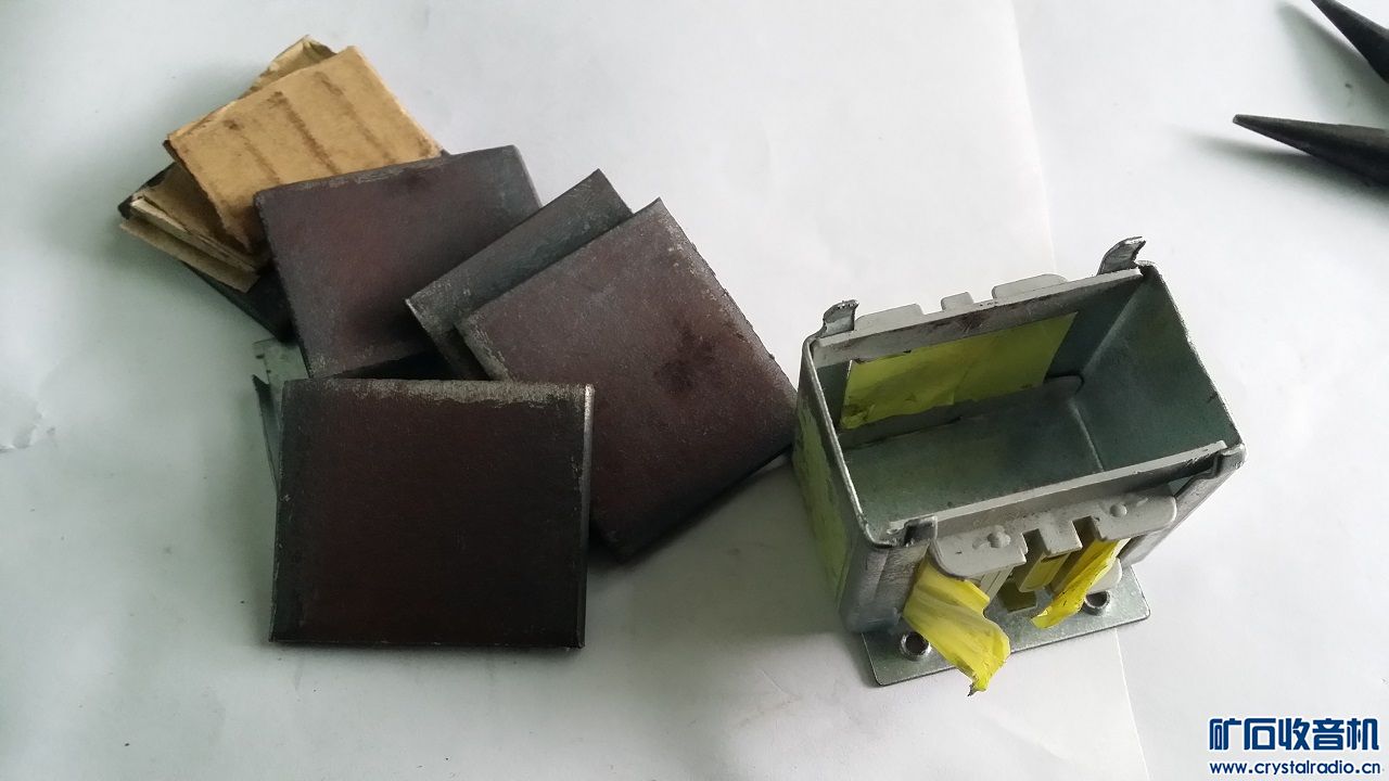

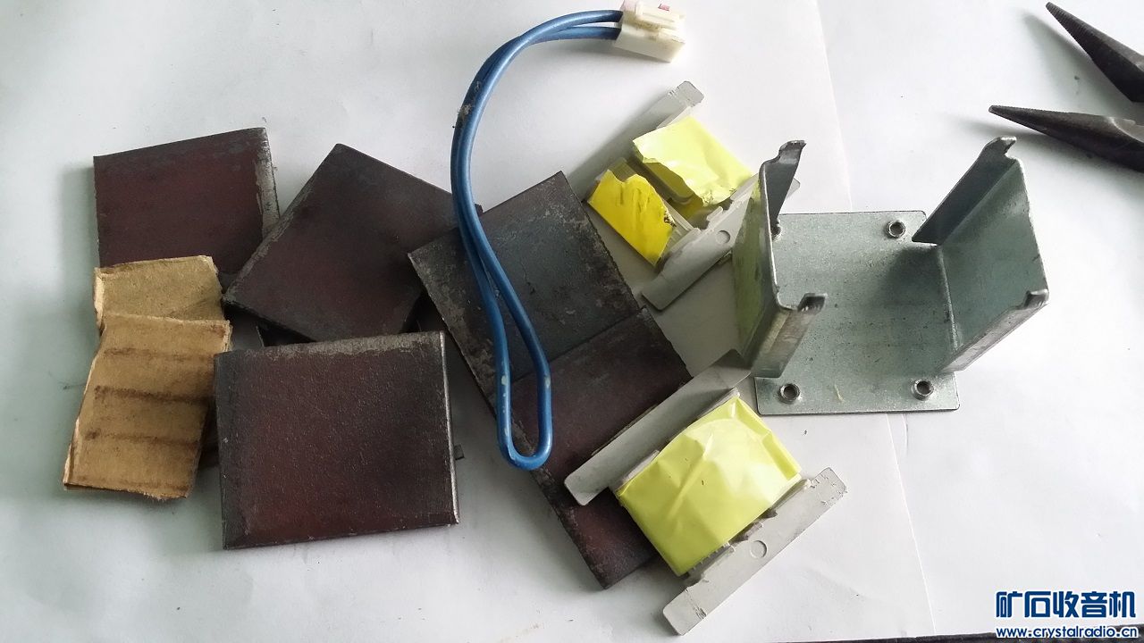

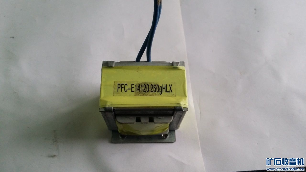

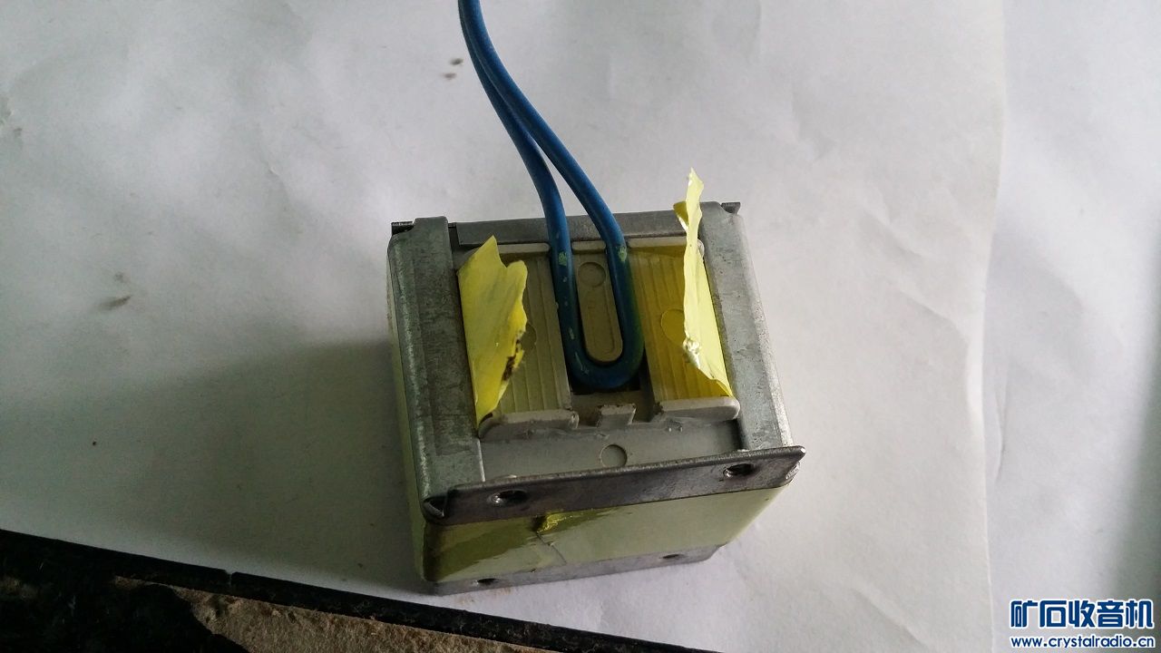

刚才发到电脑区,在这里重发一个:
为了解决彩色焊接线问题,昨天拆了一个台式电脑开关电源,里面有一个类似扼流圈的元件,用四个螺丝固定,有两个接头,有铁芯还有外框。出于好奇撕开绝缘胶带,没有想到两个接头是一根环形短线,甚至没有在铁芯上绕一匝,铁芯既没有窗口也没有绕组,很难琢磨出能起什么作用,摆设?

发表于 2017-5-7 09:48:40 | 显示全部楼层
不起任何作业的摆设!劣质电源常有。
发表于 2017-5-7 09:50:33 | 显示全部楼层
这是商家为了增加重量,我也拆了几个。

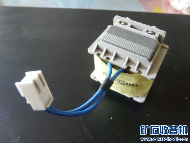

发表于 2017-5-7 09:52:20 | 显示全部楼层
个人认为:电源中抑制高压脉冲的线圈(扼流圈)的代用品,摆设。

发表于 2017-5-7 09:54:10 | 显示全部楼层
被动式PFC电感补偿式线圈,作用是提高功率因数。
这种假的PFC线圈无法提高功率因数。

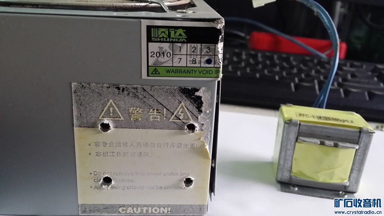

发表于 2017-5-7 10:21:07 | 显示全部楼层
哈哈,看看这台顺达的电源,份量也挺足的。
