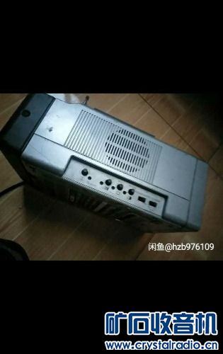

我的一台JVC CX 60ME小彩电RF模拟信号搜台,AV输入都是无彩色,请问下各位,我应该修那里?换什么配件,在此先多谢各位了。

应该是制式没有设置到吧,这样的机器很不容易坏的

播放DVD VCD视频,亮度够,没彩色,画面黑白,带有黄色
发表于 2017-4-29 13:56:31 |
是不是制式不对呀?
发表于 2017-5-11 00:53:35 |
制式开关拨到PAL位置,这机器90年代天津712厂组装的除了名牌全是JVC的,不爱坏非常耐用。我有一台当年施工用放在车上颠来颠去都没坏。音量电位器喷点清洁剂,控制点量别喷多了。没把握点一点乙醇清洗一下。
