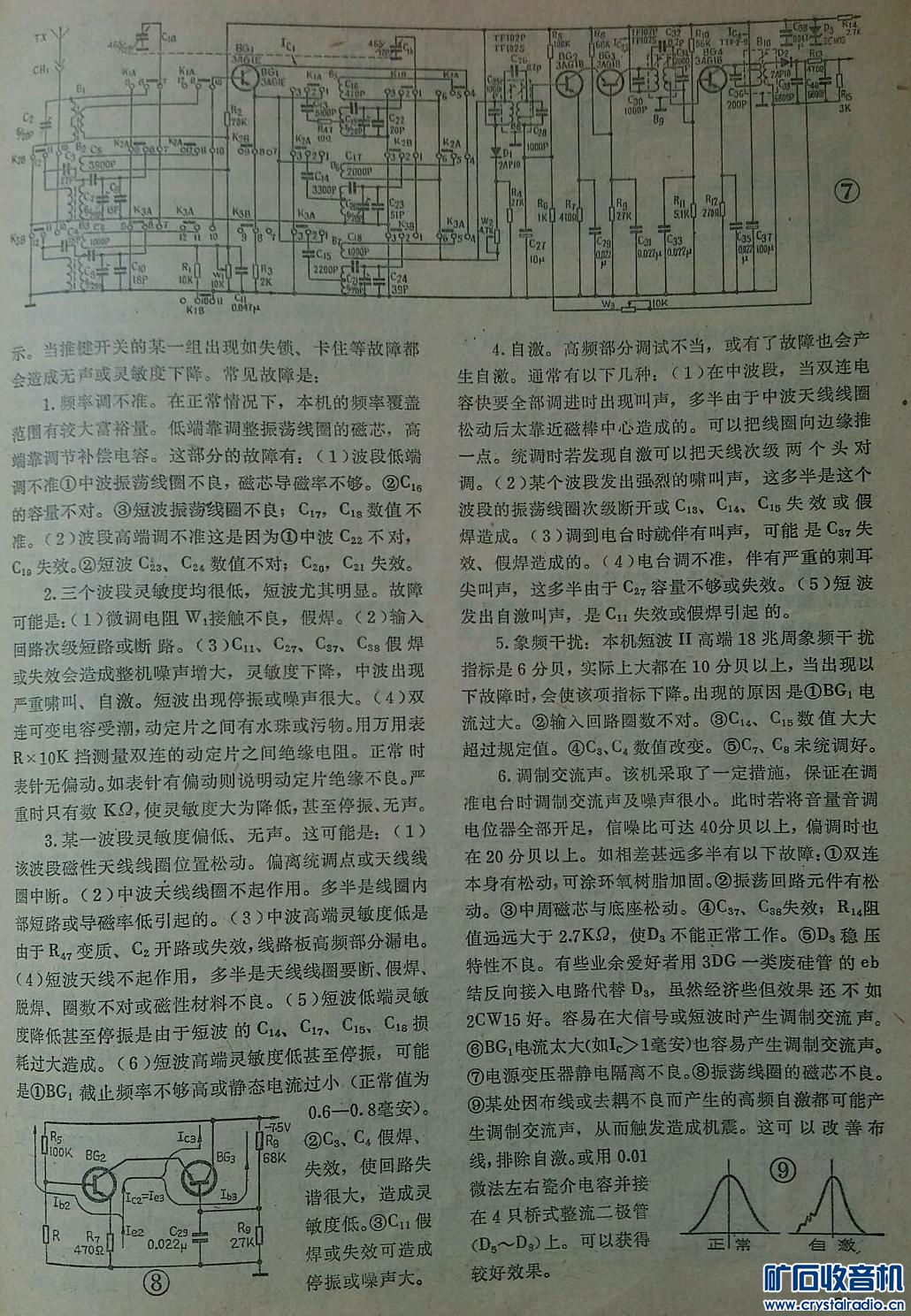

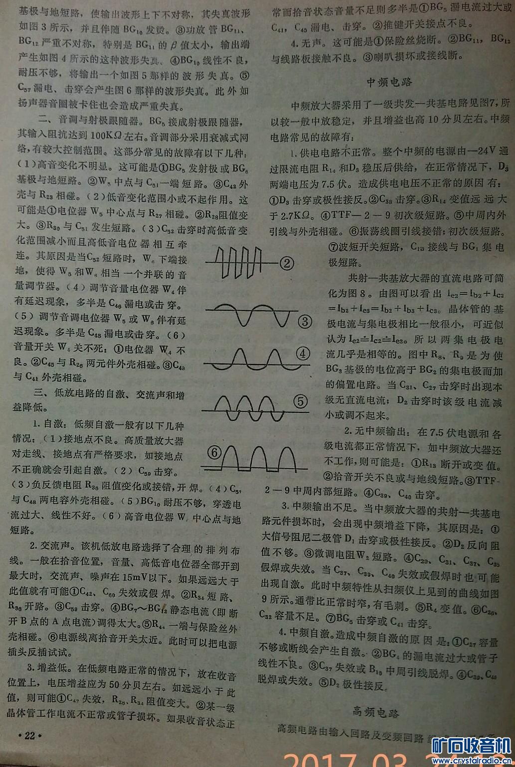

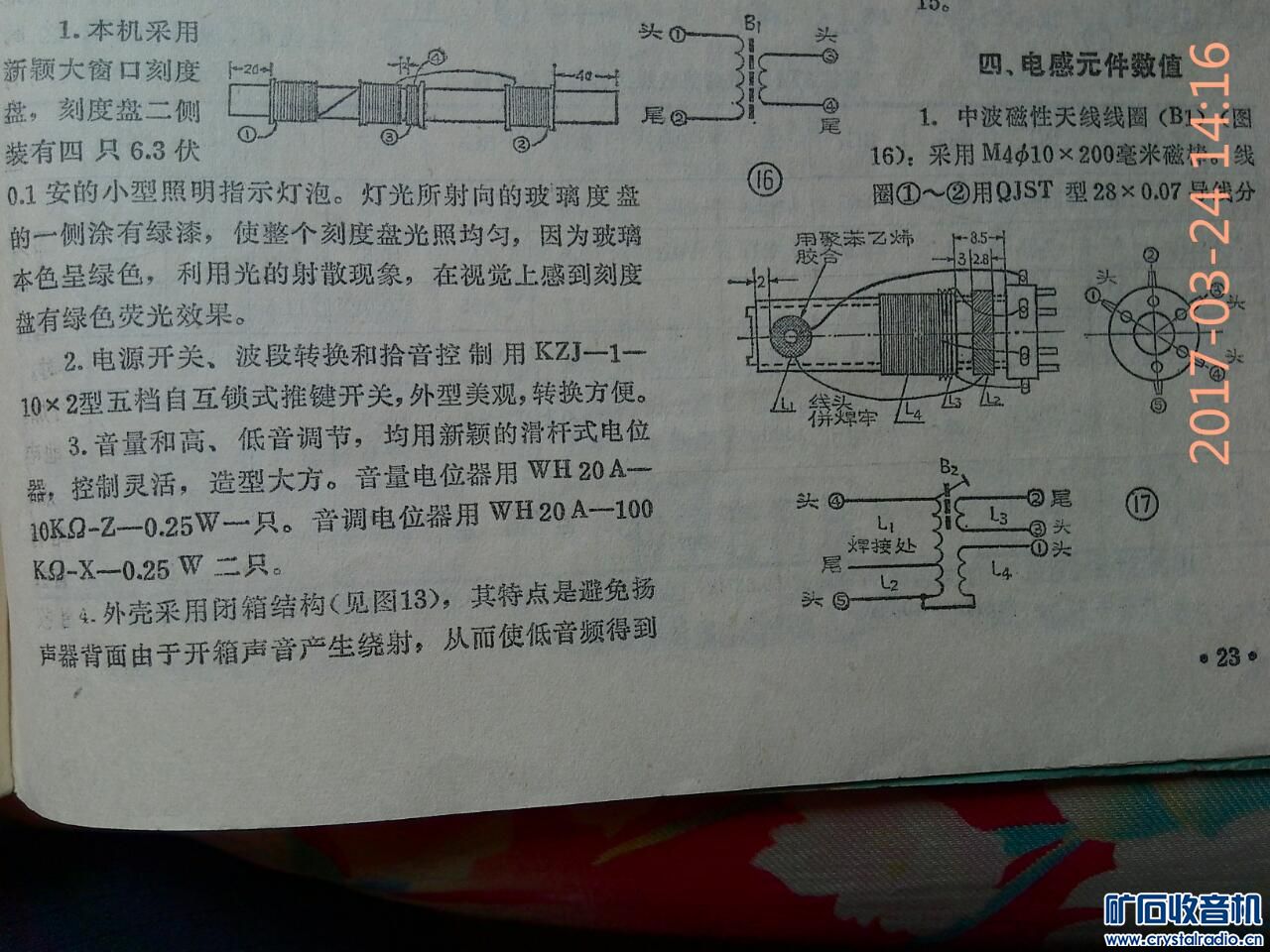

老杂志上面的,李传忠老师写的,相当详细,贴上来给需要的朋友参考,3T4和3T9机芯是一样的,外观不同罢了! rps20170324_140136.jpg rps20170324_140309.jpg rps20170324_140409.jpg

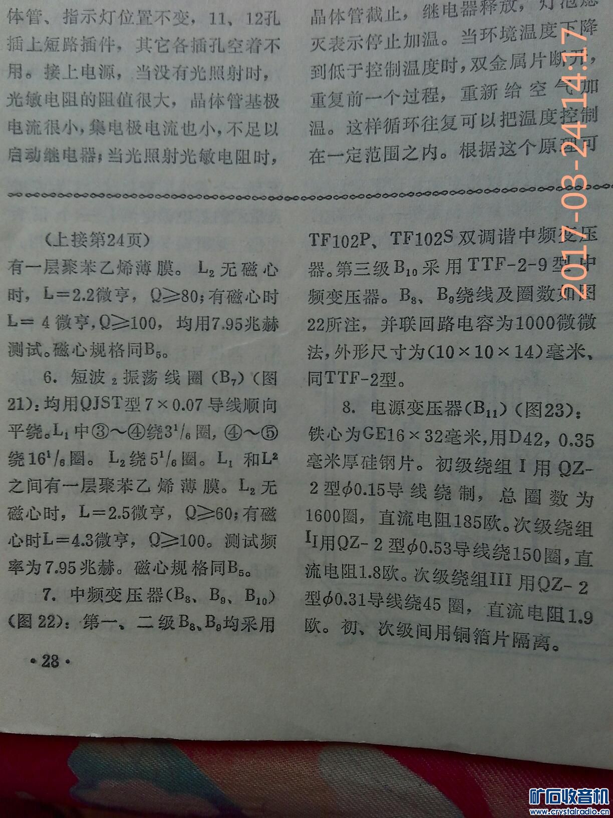

这个3AD6功放板很多年前做过,大概5W输出仿照上海长风台式收音机音频放大板。

能透露是从什么杂志上摘录的吗?

短波天线线圈的L1和其他线圈垂直放置时什么道理?谢谢!

无线电杂志1980年第一期!

应该是减小电磁耦合,降低互相影响,提高工作稳定性!

过去的机子,凡是有机子一出,一般图纸都是公开的,维修资料也是公开的,图纸一公开,便于大家知道这个机子好的地方,也是给他们的厂子做了广告。不象现在那样图纸被维修部门收归已有了。图纸一公开有个好处,便于大家修理。要知道虽然这些资料公开,但如果真正要想生产一台这样的机子,也非一件容易的事,这涉及到许多该机器零件的加工单位,这是一个小企业做不到的。要是真有小企业山寨他们的机子,也是个四不象的东西啊!

谢楼主提供的资料!这个机子只是当年想用晶体管制作的收音机代替电子管制作的收音机的一个尝试,但由于当时3T4机器的电源变压器没有做很好的屏蔽,以致3T4机器的调制交流声很大。读者如果要想仿制该机器,请注意将其电源变压器用铁壳屏蔽之,以减少交叉调制的交流声。另外该机器由于出得较早,很多的技术还没有创新,在现在看来是属于三级机子,灵敏度和选择性不是很出色,还夹杂着调制的50HZ交流声。

这个本振线圈的参数是不是有误呀,sw2比sw1的谐振线圈匝数还多?
