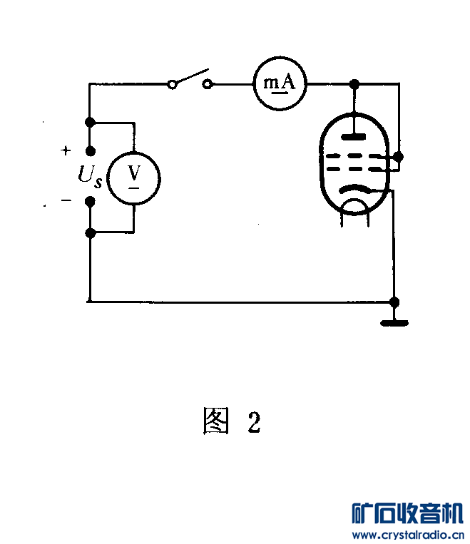

某兄引用的二极管的“阴极发射电流”(按照笔者习惯,不写成“放射电流”,因放射一词常给初学者带来误会,以为电子管阴极具有放射性,以下简称发射电流),其实同样也是测试参数的一部分,并不一定是电子管最佳的工作状态。
为了使读者能够明瞭发射电流的测试方法,先做一简要介绍。根据[16],电子管的发射电流测试方法有四种,前三种都是测量二极管的(有栅极的电子管则接成二极管,即栅极全部接到屏极),有三种,分别是屏极电压是交流、直流和脉冲三种。第四种是测量三极管在脉冲状态下的发射电流,与主题无关,故略去。以下均引自[16]:
“3 电极电压为直流的测试方法
        3.3 发射电流的测试电原理图如图2所示(以测试四极管的阴极发射电流为例)
                                【图2】
        毫安表的阻尼时间不应超过允许的测试时间。
        3.4 阴极发射电流的测试顺序有以下两种方法:
                3.4.1 在规定阴极发射电压的条件下,阴极发射电流的测试应按下列顺序进行:
                打开开关,调节电源电压使电压表的指示达到规定值。然后接通开关,从毫安表读出阴极发射电流值.
                采用本方法的测试时间不应超过2s.
                3.4.2 在规定阴极发射电流最小值的条件下,阴极发射电流的测试应按下列顺序进行:(以下内容与本文讨论内容无关,略去)”
笔者从[2]中摘录了各种常见二极管的发射电流(对于独立阴极而且对称的双二极管,是任意一部分的发射电流,对于双屏极而共阴极的全波整流专用的双二极管,则是每一屏极对应的发射电流;整流电流参数定义与其相仿不重复写出;如有两管值则特别注明)与推荐的应用参数以及极限参数作为参考。有些[2]中没有的电子管,则在[12]中获得相应数据并填入表内,型号后面相应加上*以作区分。这些参数均是在屏极所加电压为直流时所测量的。

如果将发射电流与整流电流做出比较,结论一目了然。任何一种电子管的发射电流都显著大于整流电流。对于全波整流管,表面上看去它们的比值大约是2倍,但是别忘了在全波整流中,两屏交替工作,每个屏极对阴极的整流电流,实际上是总整流电压的一半,因此对于每个二极管,发射电流与整流电流比值还是4倍左右。而对于检波二极管,4倍的近似关系仍然大致符合。但高反压小电流半波整流管则不符合这个经验规律。其中1Z11这个管相差最为悬殊,竟然有十余倍。因此,发射电流绝对不是适合电子管长期工作的电流值。但为什么对于旁热式电子管会有4倍的近似关系,笔者查找许多资料,均语焉不详。笔者猜测,这个4倍关系可能是有意设置的,即电子管定型生产时,故意将发射电流取为整流电流的4倍,得到测试时的屏极电压。再将电压近似的电子管归类之后,使用相同的屏极电压进行测试,编制电子管手册,于是出现了10V、20V、50V、75V、100V、200V这几种主要测试电压。
那么问题来了——电子管厂家用这么恶劣的条件测试电子管,难道不怕电子管损坏吗?实际上,二极管的发射电流测试,持续时间很短,根据[16],其中3.4.1条已经说明,在用直流电压测试发射电流时,测试时间不应超过2s。所以不致对阴极造成较大损害。如果有心与自制电子管测试仪的无线电爱好者,最好能下载全套国标文件,作为制作的参考和依据。
综上所述,如果使用电子管的“测试参数”作为依据,来说明全波整流电子管两屏并联用作缓冲的最大工作电流等于做全波整流时的最大整流电流的2倍的结论成立,没有任何意义。“2倍派”亟待“发明”新的“理论依据”。
