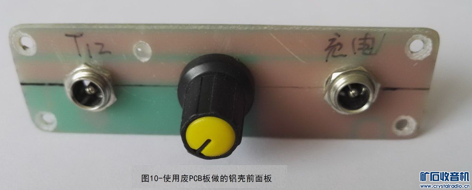

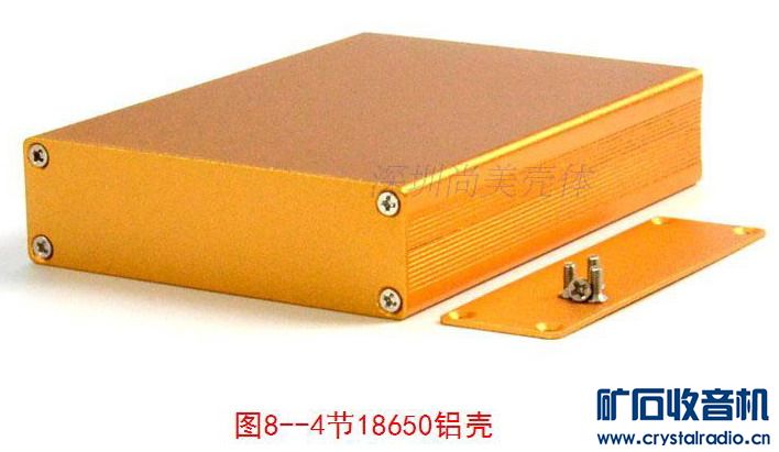

  使用那个黑色电源盒做壳子,还有几个用不到的窟窿(见图7—旧电源盒孔),很难看,而且盒子也大,不便于携带。 图7-旧盒孔.jpg 都说淘宝是万能的,我也信,于是就在淘宝反复寻找能装进4节18650锂电池的合适盒子。起初找到了一款铝合金盒子(见图8—4节铝盒,图9—4节铝盒),分体的,尺寸24*80*110,在买其他壳子时就顺便买了。 图8-4节铝壳.jpg 图9-4节铝壳.jpg 买回后安装时发现在铝壳子的端面板开孔比较费时,切了一块废PCB板作面板就再开孔就省事多了(见图10—4节铝盒PCB面板)。 图10-4节铝盒PCB面板.jpg 经过试装发现这种壳子面板较小,安装一个T12输出插座和一个充电插座及调温电位器后,就没有空间再安装电量板了,于是就萌生设计一块具有温度控制和电量显示功能的专用板子。好在经常打样板,就在打样板时利用样板的边角做了专用的电路板,这样使用铝壳做出的移动电烙铁就像模像样了。

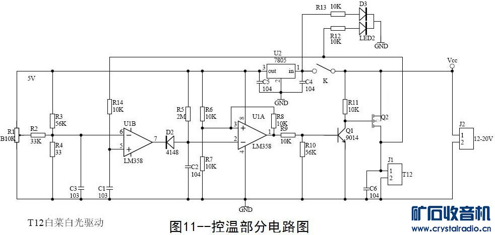

  其实电路就只有控温及电量显示两部分,从T12烙铁芯引出两根线接个电源插头,也不需要什么电路图,充电器是网上买的16.8V锂电池专用充电器。控温部分电路是来自网上,不是我的原创,我只是根据朋友的经验稍作修改(见图11—控温板原理图)。 图11-温控板原理图.jpg 电量显示部分是从寻星仪电源板上移植来的(见图12—电量板原理图),是我设计的。 图12-电量板原图.jpg 这两部分电路都是经过检验的,不必怀疑其能否使用,我是把两部分电路合在一起了。

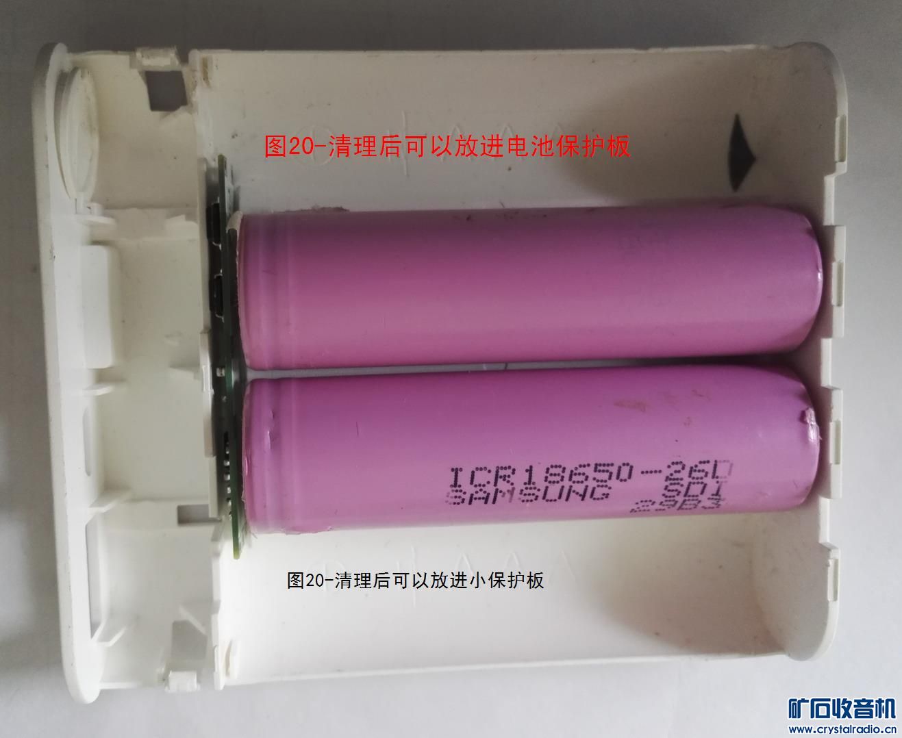

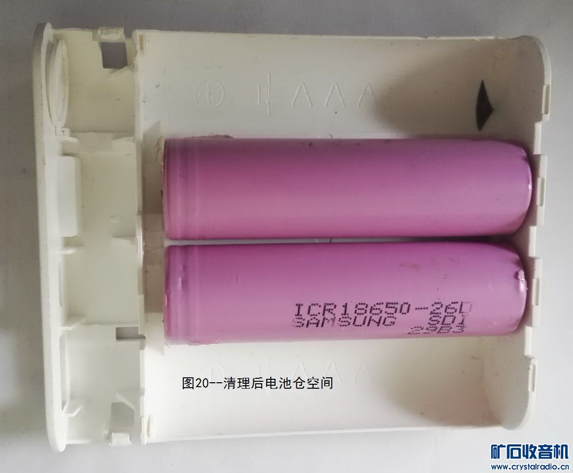

  1.选择外壳。4节小米移动电源套件在淘宝上卖家很多,这种套件组装完成后差别外观不大,但有一个端面板是最后安装的,大部分套件最后一个安装的面板是带有USB孔的前面板(见图13—前面板图样), 图13-前面板图样.jpg 有一少部分套件最后一个安装的那个面板是带有“10400mAH”字样的后面板(见图14—后面板图样)。 图14-后面板图样.jpg 另外,以上两种外壳都有焊接及免焊两种,焊接的电池仓短一些,免焊的因有弹簧电池仓稍长一些。我反复试用后发现,要选用后一种免焊式的,这是因为最后一个安装面板是后面板的那种壳子,可以先安装好插孔和旋钮后再推入铝壳,而另一种则不行。免焊电池仓长一些,在去除弹簧簧片后还空间可以装下电池保护板(见图20—处理后2),焊接的则难以装下。 图20-处理后2.jpg

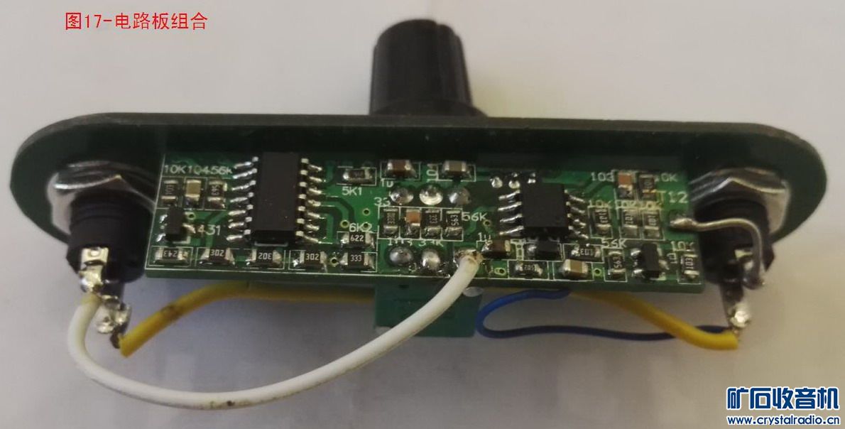

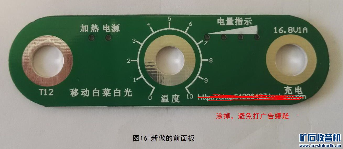

  使用时电量指示是有一定的作用的,特别是在补充充电困难的地方,有个电量指示可以知道大致还剩多少电、能用多长时间。为此我专门设计了电路板(见图15—电路板),将控温和电量指示功能结合在一起,同时做了前面板(见图16—面板),这样一来接线大为减少(见图17—电路板组合),可靠性得以提高,外观也好看了许多。 图15-电路板1.jpg 图15-电路板2.jpg 图16-面板.jpg 图17--电路板组合.jpg

  一要先将电池仓内的电路板及簧片和弹簧取下(见图18—壳子弹簧),剔除固定弹簧的塑料挡片(见图19—挡片),尽可能拓展电池仓空间(见图20—处理后)。 图18-壳子弹簧.jpg 图19-处理后.jpg 图20-处理后.jpg

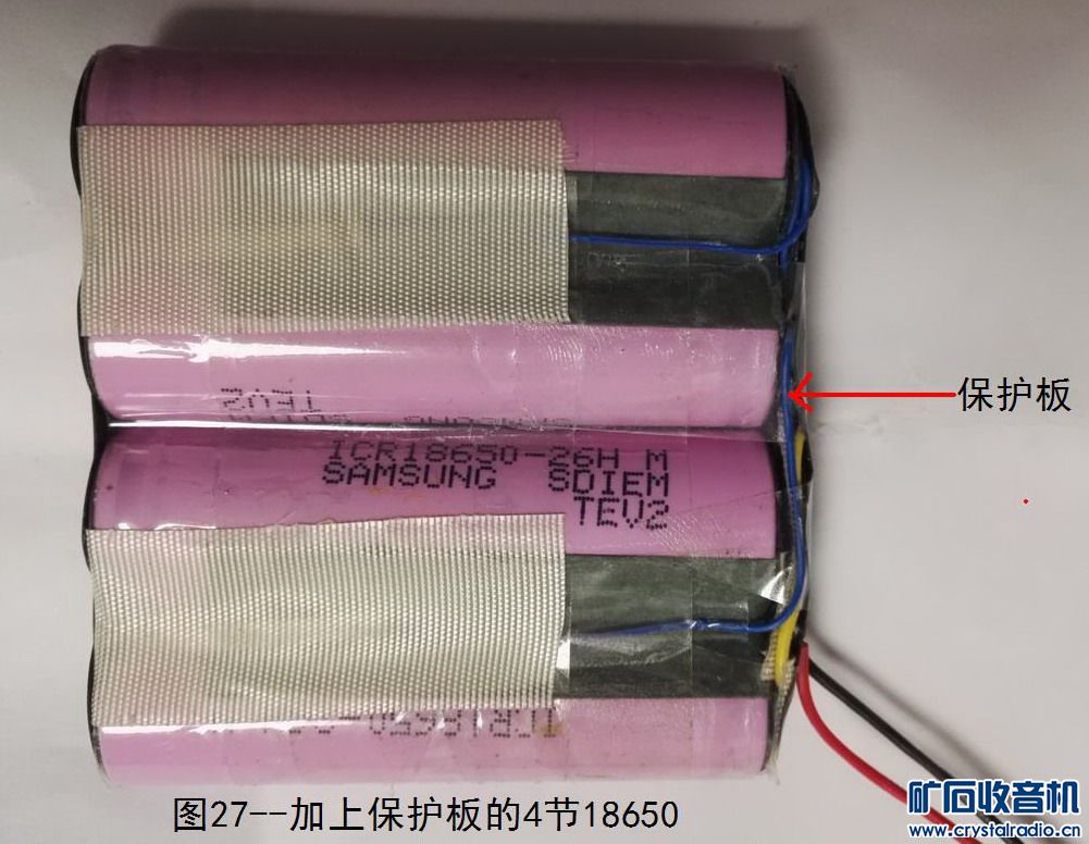

  在组合电池前,需选择尺寸合适保护板,因为电池仓内空间很小,必须选择薄型、尺寸小的才行,否则放不进。我是从淘宝上找到的,很薄,长47mm,宽9.4mm(图26—保护板)。 图26-保护板.jpg 当然在组装电池组前需选择容量基本一致的电池,也不要新旧混搭,最好用同一品牌、同一批次的。组装前要将电池分别充满电,因为小保护板没有均衡充电功能。(图27—电池组) 图27-电池组.jpg
  7.组装电池组。

  组装完成后需测试一下升温及回温特性,需要记住调温电位器旋钮指向那个刻度是常用的温度。之前的控制板起点温度较高,控温范围也大即最高温度也高,实际使用时温度不需调那么高,过高的温度反而急剧缩短T12的寿命,为此我参照网上朋友的经验而修改了分压网路,降低了起点温度,缩小了控温范围。修改后的控制板其合适温度下的电位器旋钮刻度在7—8之间,但因为LM358的离散性,特别是不同厂家的不同的LM358,造成的控温曲线离散性较大,所以控制板其最合适温度的电位器指示角度并不相同,这需要自己测试后确定。

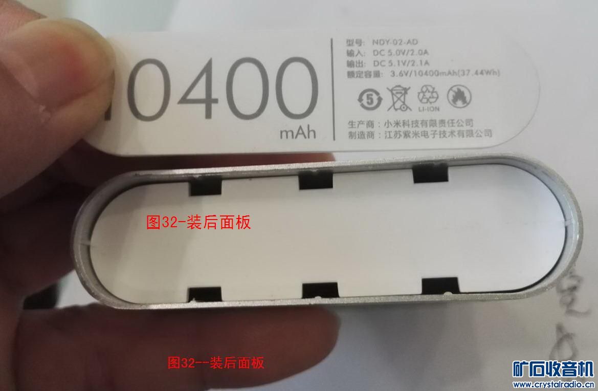

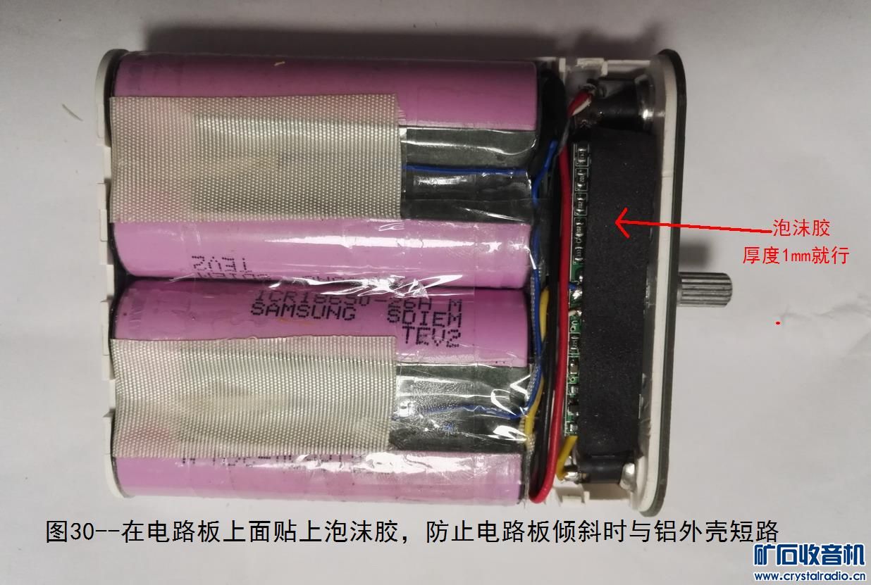

  测试合乎要求后,下一步就是装壳了,为了防止电路板扭动后与铝外壳短路,需在电路板上面贴1-2mm的保护层,我是贴的1mm泡沫胶(图30—贴保护胶),然后装壳(图31—装壳)、扣后面板(图32—扣后面板),细调前面板(图33—细调前面板),完成组装(图34—完整图)。 图30-贴保护胶.JPG 图32-装后板.jpg 图33-细调面板.jpg 图34-完整图.jpg

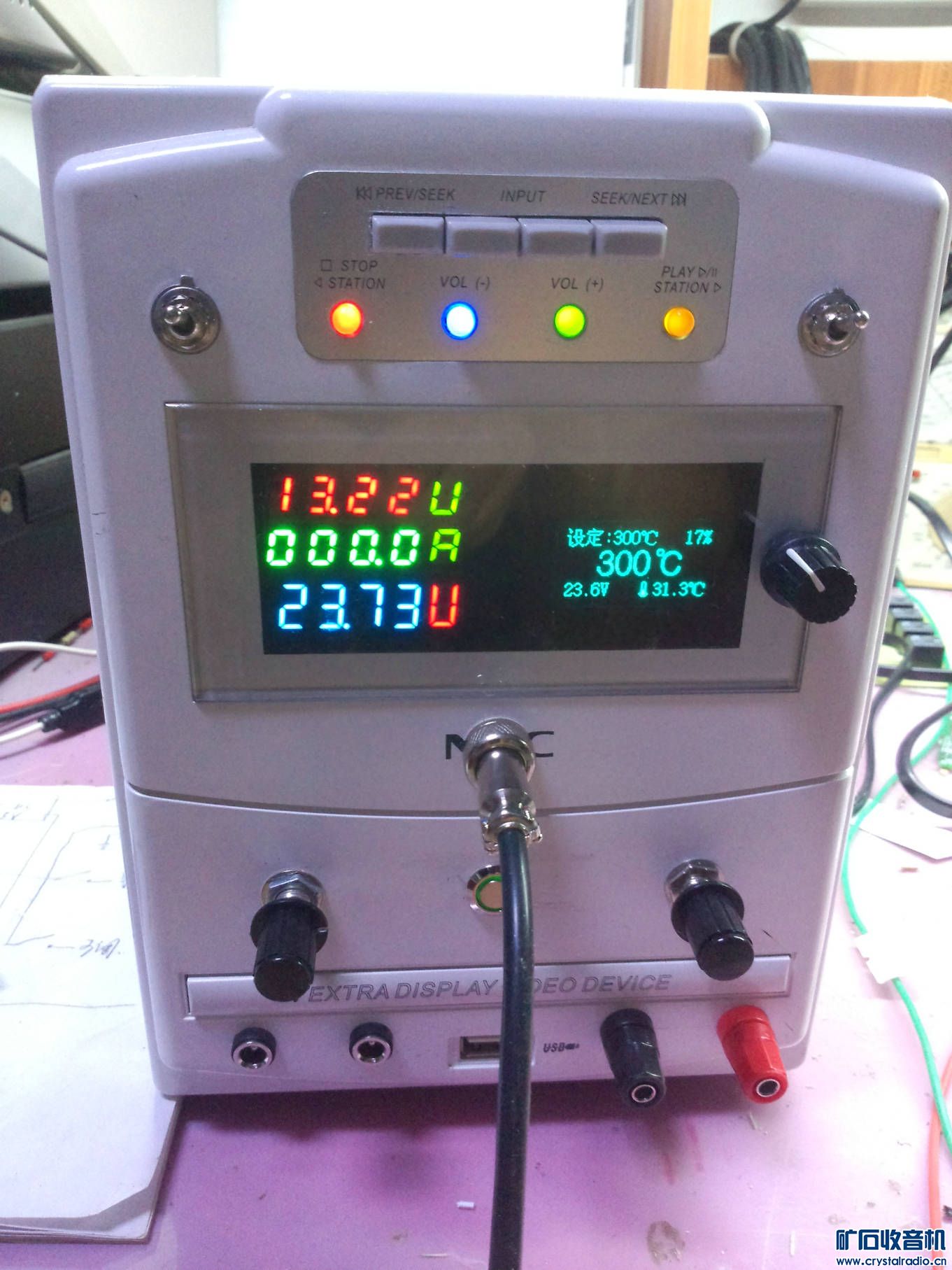

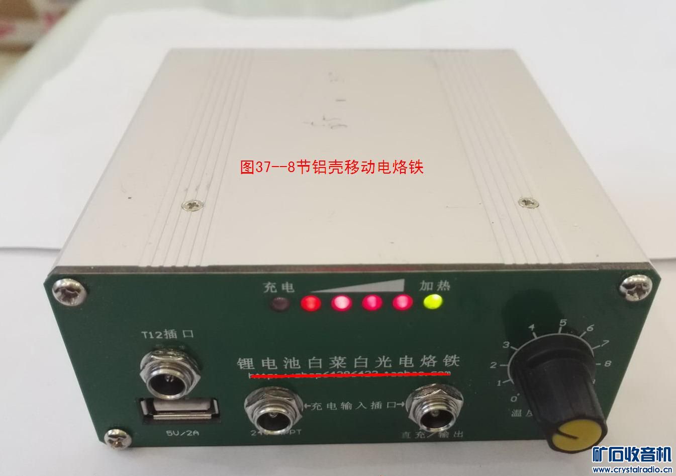

  另一款是铝壳8节18650的(图37—8节铝壳完整图,图38—8节铝壳PCB), 图37-8节铝壳版.jpg 图38-8节铝壳电路板.jpg 这款外壳面板尺寸大,就增加了一个5V USB 输出口,即增加了一个手机充电功能,输出电流能力为2A。还增加了具有MPPT功能的充电口,可以用20-24的直流电源给里面的电池充电,最大充电电流设定为1A,还可以用24V的太阳能电池板充电(电池板电压不超28V),充电控制芯片用的是CN3722,具有简单的最大功率控制(即MPPT)功能,功率控制电压点我设为19V,有了这个功能就可以在野外没有电源的地方使用太阳能板充电;16.8V的充电口可以兼作向外供电,输出电压就是4串锂电池的电压,可以点亮适应电压12-16.8V的LED灯。(图39—8节面板功能口) 图39-8节面板功能能.jpg
