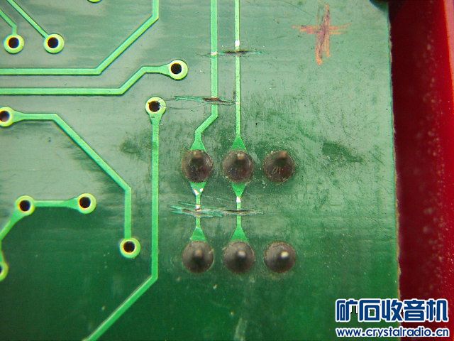

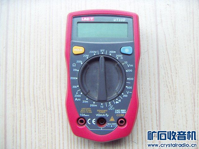

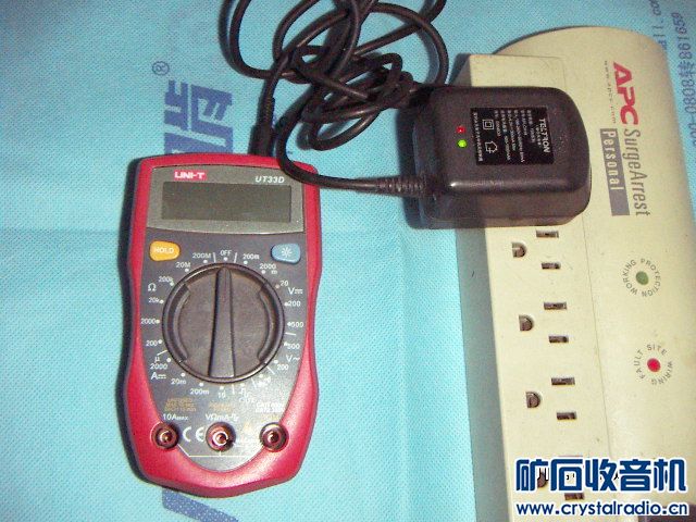

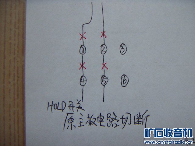

偶然发现,跟了我多年的ut33d万用表的hold开关,也就是数据保持开关是双刀双掷开关,这个开关根本没用过。用这个开关可以做锂电池并联充电,串联放电的切换。和使用一个锂电池,用升压板的方案比,2个锂电池的效率高,简单高效!

创意不错,楼主在示意接线图上,标注一下就好了。比如:开关按下为1.2 4.5接通,开关复位为2.3 5.6接通就好了。让人容易看懂。
 楼主| 发表于 2017-1-11 16:46:05 | 显示全部楼层
junshunh 发表于 2017-1-8 22:21
创意不错,楼主在示意接线图上,标注一下就好了。比如:开关按下为1.2 4.5接通,开关复位为2.3 5.6接通就好 ...
你已经帮我解释清楚了!
