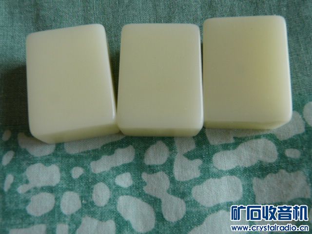

年代久远的收音机,塑料按键容易缺损,这些配件当年市场上都买不到,因此如何寻找替代品是维修时的一大难题,业余爱好者毕竟很少有开模注塑的能力。收拾房间,发现一些零星的麻将牌,是购买麻将牌带来的,其中包括两个空白的坯子(供补刻丢失的牌用),还有春兰秋菊等八个固定的混儿(混儿是活牌,可以代替其他牌,这是天津的叫法,其他地方不知叫什么),其材质较为坚固,应当可以替代普通塑料,这种材料很容易得到,有多种规格(我找到这几个尺寸为35X26.3X18mm3),加工成原件的尺寸,通过加热原收音机机械部分使之固定也不是难事。只是一个思路供大家参考,收音机图片是示意。
可以加工160年系列的,但不能加工144.163系列的。因为材料的厚度不够。我曾用它做过160一3的按踺。

发表于 2016-12-29 14:06:30 |
那可以选尼龙棒

发表于 2016-12-29 15:00:53 |
这是实心的,加工很困难
发表于 2016-12-29 15:16:20 |
材质很好,业余加工起来好像比较困难!

发表于 2016-12-29 17:32:10 |
小带锯加工,砂带机磨光,不够厚度底下再垫一层,看不出来
