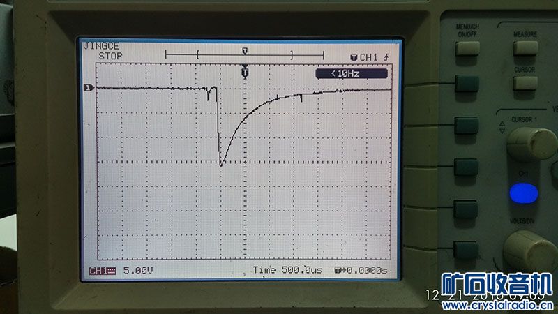

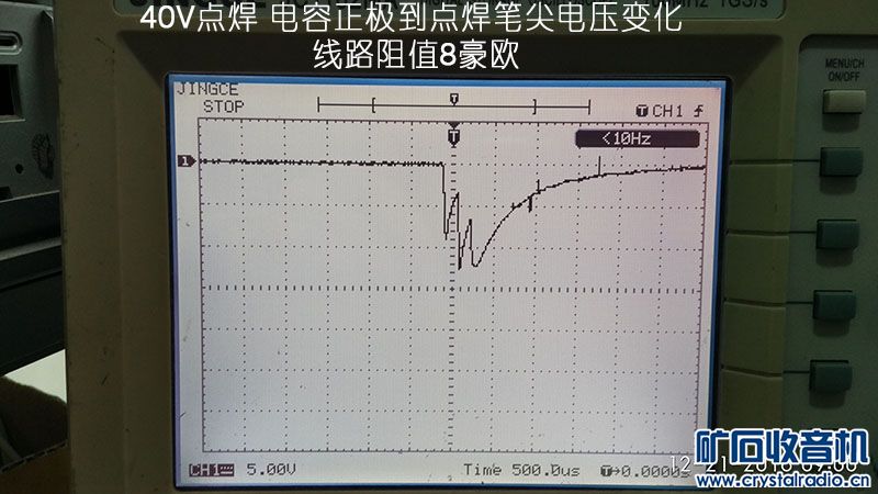

进一步用示波器测试放电时间和电流
可以发现电容放电时间非常短只有400微秒,所以电容点焊机控制时间来控制点焊能量是无法做到的。
12V/0.008R=1500A 所以电流已经比理论值少了很多,主要是电容内阻,线路内阻,还有放电电压是衰减的。
很奇怪上面为什么有两个波峰。压紧比较成功的情况是这样的。
波形还是很完美的。目前主要问题就是打压大了能量大了,容易炸和粘针。还没有找到解决方法。
正在尝试换不同的电极,钨铜针,日本针,试验烧钱啊 前前后后都花了近千了。
欢迎希望电池和点焊机的加QQ群号96659630讨论研究。
