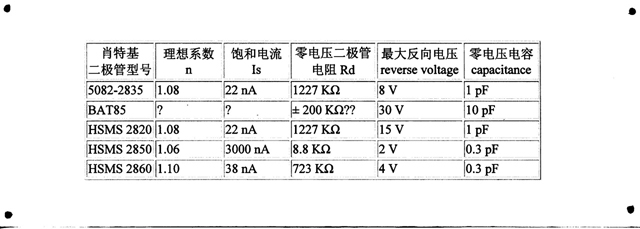

二极管的Rd是多少呢?我们可以用这个公式计算:
公式之一:Rd = 25,000,000 × n / Is
Rd = 在零电压时的二极管电阻(以Ω为单位)
n = 理想系数(ideality factor)这个系数越小越好,在1.0 和 1.1 之间是好数值。
Is = 饱和电流(saturation current )(以nA为单位)
n 和 Is 的数值有时可以在二极管的数据表找到。
下面的表格列出几种肖特基二极管( Schottky diode )的特性参数,包括它们的理想系数、饱和电流、零电压时的二极管电阻、最大反向电压和零电压时的电容等。
二极管电阻Rd不需要精确地等于负载电阻RL,相差2或3个系数(注:不太了解原文factor在这里的意思,是否可以解释为倍数?)是可以接受的。
为了降低Rd的数值,我们可以把二极管并联。两个相同的二极管并联的时候Rd的数值将会减半;三个二极管并联的时候Rd的数值将会变成三分之一…

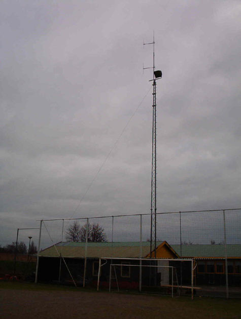

在竞赛中我使用这条天线:
参加比赛用的天线
参加比赛用的天线
在天线杆的左边可以看到这条天线从杆顶拉下来。天线长度是22公尺。天线的最高点是18公尺。
地线用 48公厘直径,3公尺长的金属管插入地下。

二极管: 3 个肖特基二极管并联,型号是 5082-2835 ( 根据上表,此型号的零电压二极管电阻是 1227 KΩ,因此并联后的电阻是 409 KΩ。如果 4 个并联则为 307 KΩ )。

“地线用 48公厘直径,3公尺长的金属管插入地下。”看看人家的地线。
