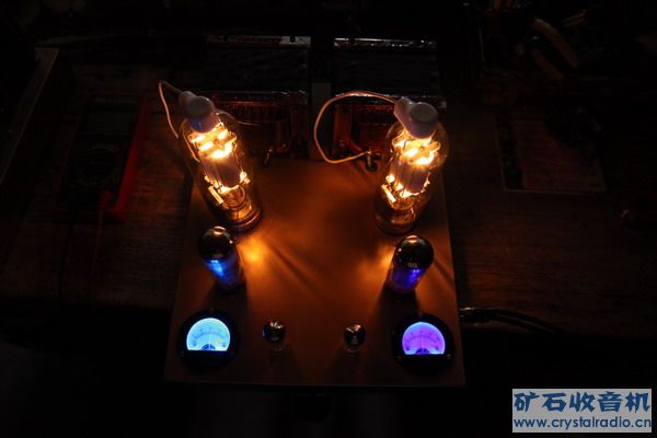

迷恋于胆机特有的音色和那古朴而且氤氲着音乐音符的灯光,以前做的小机器虽然也能满足在欣赏音乐的同时缱绻于古典的意味,但随着在论坛里看见高手们制作的那些美轮美奂的805胆机时,也按捺不住那高雅而且明亮的灯丝弥漫出的大气恢宏的音乐感受的诱惑,自己来制作一个属于自己个性的805,漫漫的805之旅开始了艰难的旅程。
        胆机音乐不仅是用耳朵来听的,而且还是用眼睛看的,所谓的舞动的音乐,好的胆机没有开声仅就外观就已经微醉三分了。所以就想把外观古朴自然作为胆机欣赏的第一标准,虽然自己的金工不是很过关,但已经有做过几台胆机的经历,就按部就班开始了折腾。

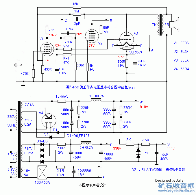

外观的前提是电路选择,采用J版主的比较成熟的EF86+EL34+805的电路,电路特点毋庸我多介绍。由于805机器比较大,网上大多采用左右声道分体的做法,也就是两声道供电系统都完全分开,可有效提高分离度、动态范围与细节表现,但电源部份的变压器和扼流圈以及滤波部份就得双份准备,造价高而且觉得麻烦,自己固执的认为只要能满足功率要求就像其他单端一样采取公用电源的模式一样会取得满意的效果,所以就按照电源部份和放大部份分开的“两分体”开始了制作过程。

发表于 2010-6-27 16:15:08 | 显示全部楼层
如果不计较成本用866整流,嘿嘿,那就好看的没法说啦。我内心非常喜欢805,家里有6只老产品。

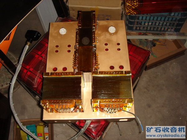

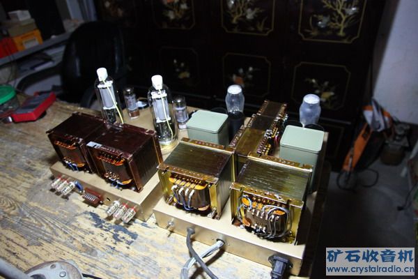

电源牛和输出牛是机器品质的关键,自己还不具备自己绕牛的技术,就从网上购买了全套的牛牛。真是重呀,光这些牛就大约有70多斤重。箱体的选择也是更注重DIY,于是从本地的一家加工厂折了两块箱体开始了设计布局,开孔打眼的过程,真是累呀!由于没有太多业余时间专门玩,光此项工作就折腾了三个多月,但每天看见微小的变化也会觉得特有成就感,其中由于疏忽手还受了点轻伤,但有那美好的诱惑,这点伤痛算得了什么。
 楼主| 发表于 2010-6-27 16:17:38 | 显示全部楼层

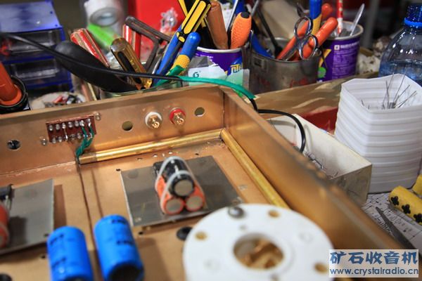

在安装准备阶段最大的担心是滤波电容的耐压问题,所以采用的电容耐压值都高出平时工作电压,用的电容可以用八国联军来形容,按照自己对电源的理解在第一滤波用油浸电容,至于声音就慢慢调校吧,每个人的听音习惯各有异同,可能调音的过程比欣赏音乐更有韵味
 楼主| 发表于 2010-6-27 16:19:44 | 显示全部楼层

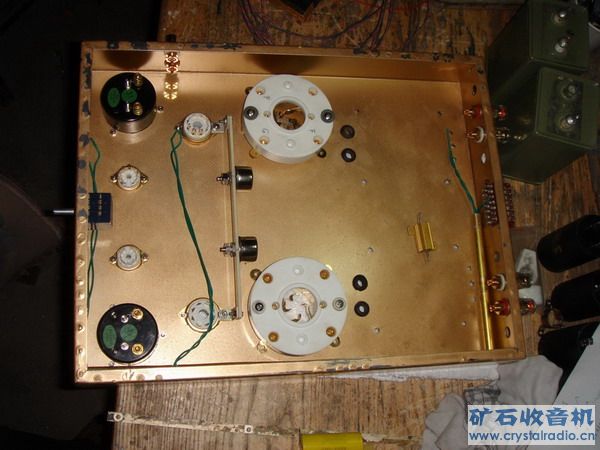

内部原件的布局可谓行云流水,想到哪就做到哪里,有时候觉得布局不理想就推倒重来,关键的地方卡壳就慢慢的看,构思原件的摆布方法,有时候几天都没有进展。可能和自己的性格有关,按照夫人的话说“慢工出细活”做完了看你还玩什么,觉得也有道理,按着性子慢条斯理的玩吧!
 楼主| 发表于 2010-6-27 16:24:33 | 显示全部楼层
最注意的地方是噪声的控制,所以灯丝的处理要注意铰接得紧密,灯丝牛在绕制的时候对前级灯丝中点接地,另外连接电源的连接线也是采用屏蔽线处理。希望能够把噪音控制得好。

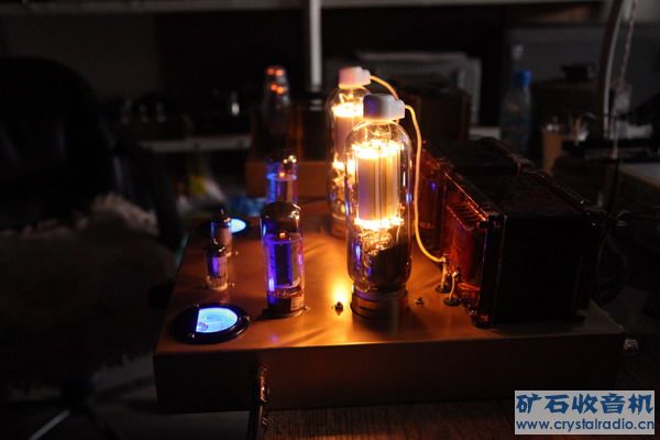

现在最不满意的地方是外观,牛牛们还没有穿上华丽而且能够不受外界“刺激”的外衣,已经筹划用木工装潢用的板材对其美容。希望能达到自己的外观标准。
 楼主| 发表于 2010-6-27 16:28:50 | 显示全部楼层

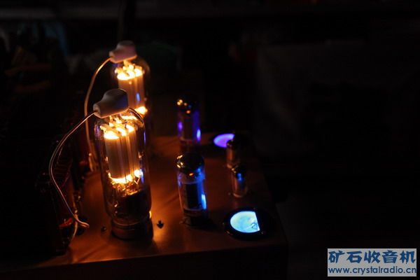

对于机器所用的管子也有升级的打算,现在用的前级和推动管都比较朴实,不知道哪款的EF86能更适合此电路,慢慢随缘的碰吧,谁叫发烧友FANS都是不停的折腾呢?也许嘴美妙的音符已经在DIY的过程中得到升华和凝固。那不正是我们所追求的发烧情结吗------
