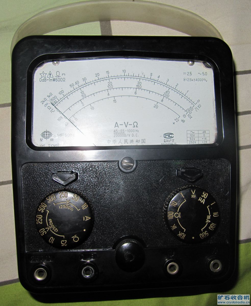

买了七块半500型的表尸,其中有三块有表头的,我手头又有一个多余的表头,于是就想把它们都修好.
第一步,先挑出好的表壳,水洗大法洗干净之后再从那些表尸中选出合适的开关.然后就把开关上烧坏的地方修上,再着,换玻璃,原先那表的玻璃都是半的.第三,装回去之后校准了.这表的精度还算过得去,用外磁表头接在上面量,精度正经不错呢.
现在做好了第三块,还有一块明天再做.先上图了.做的不好,让各位老师见笑了.
外观

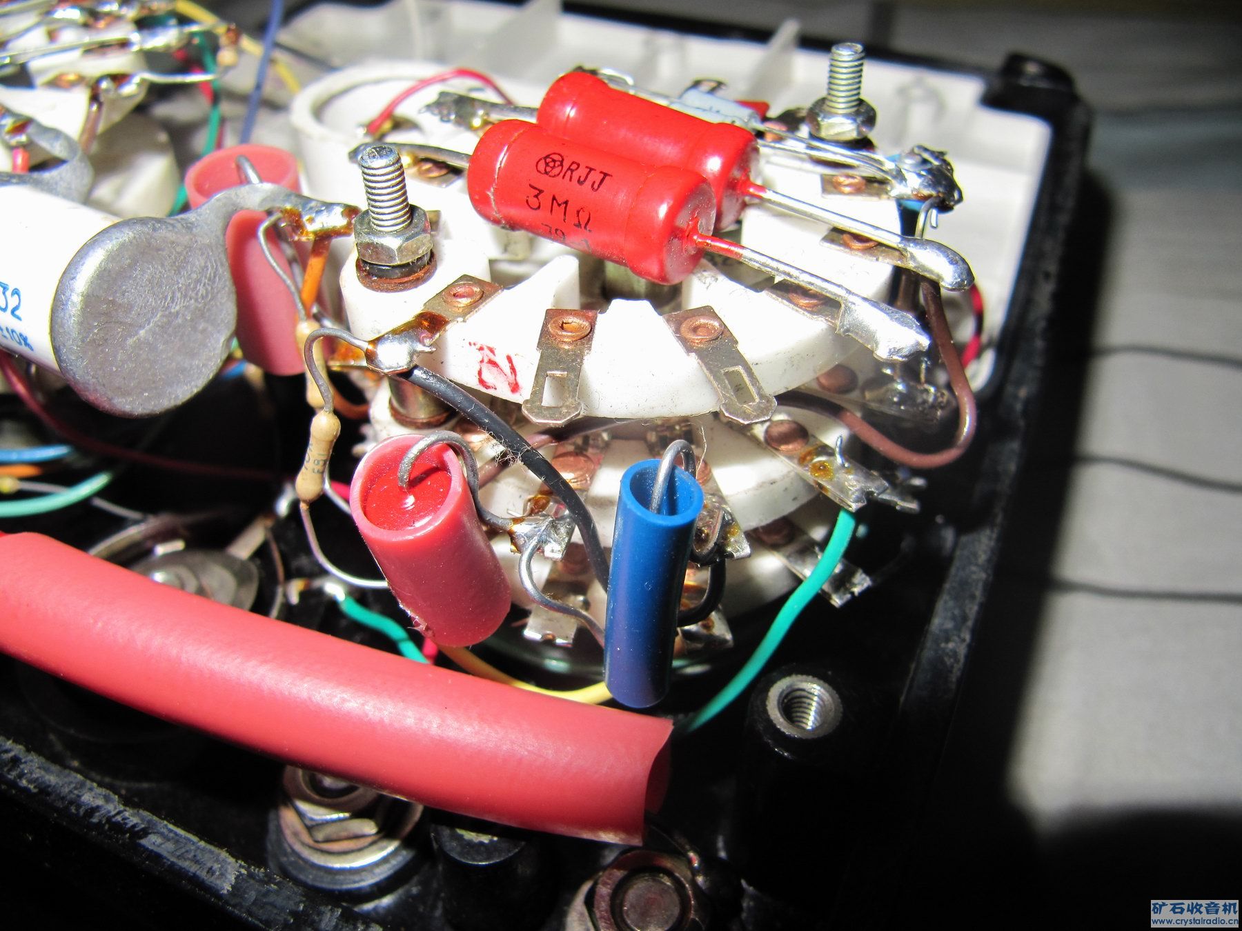

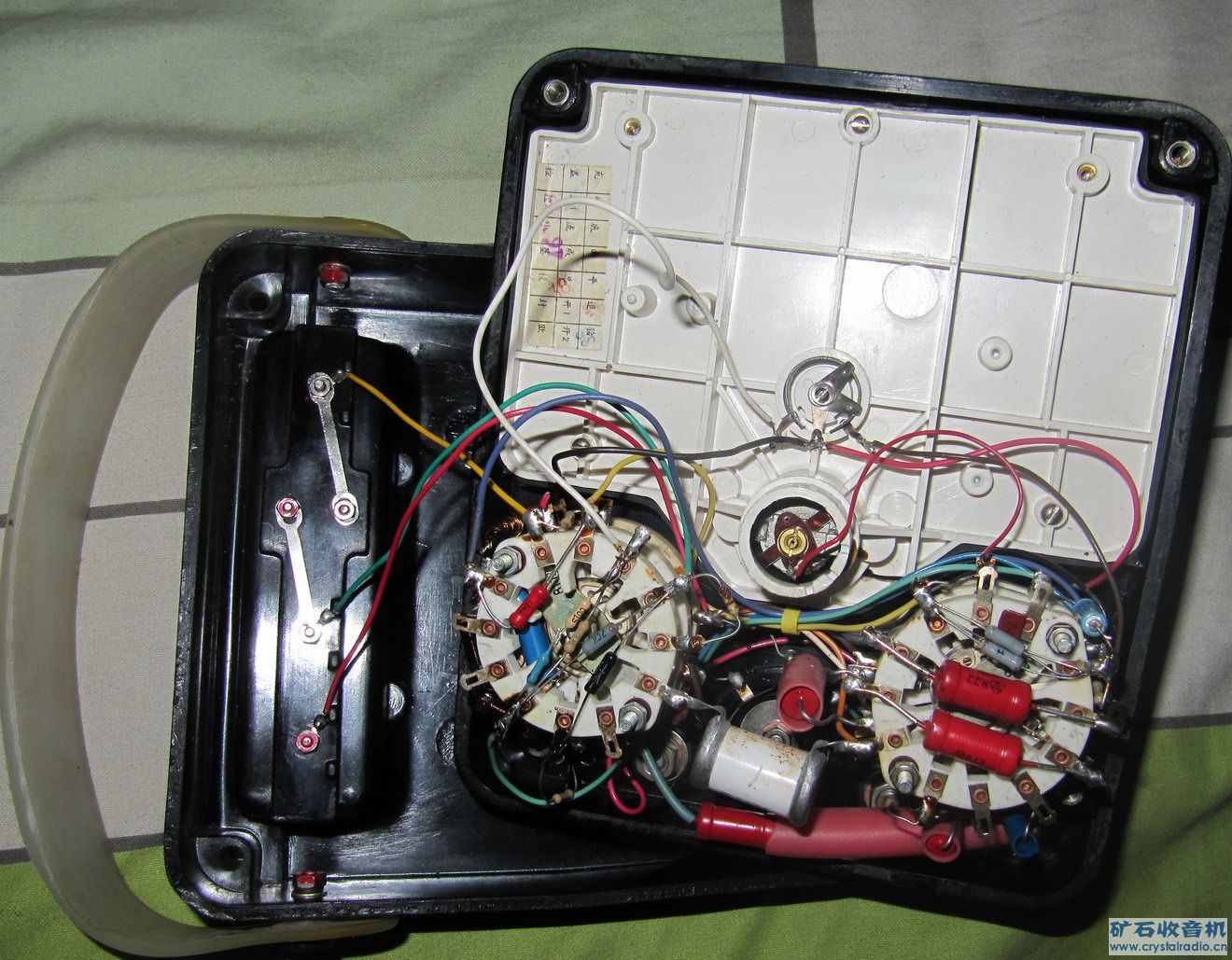

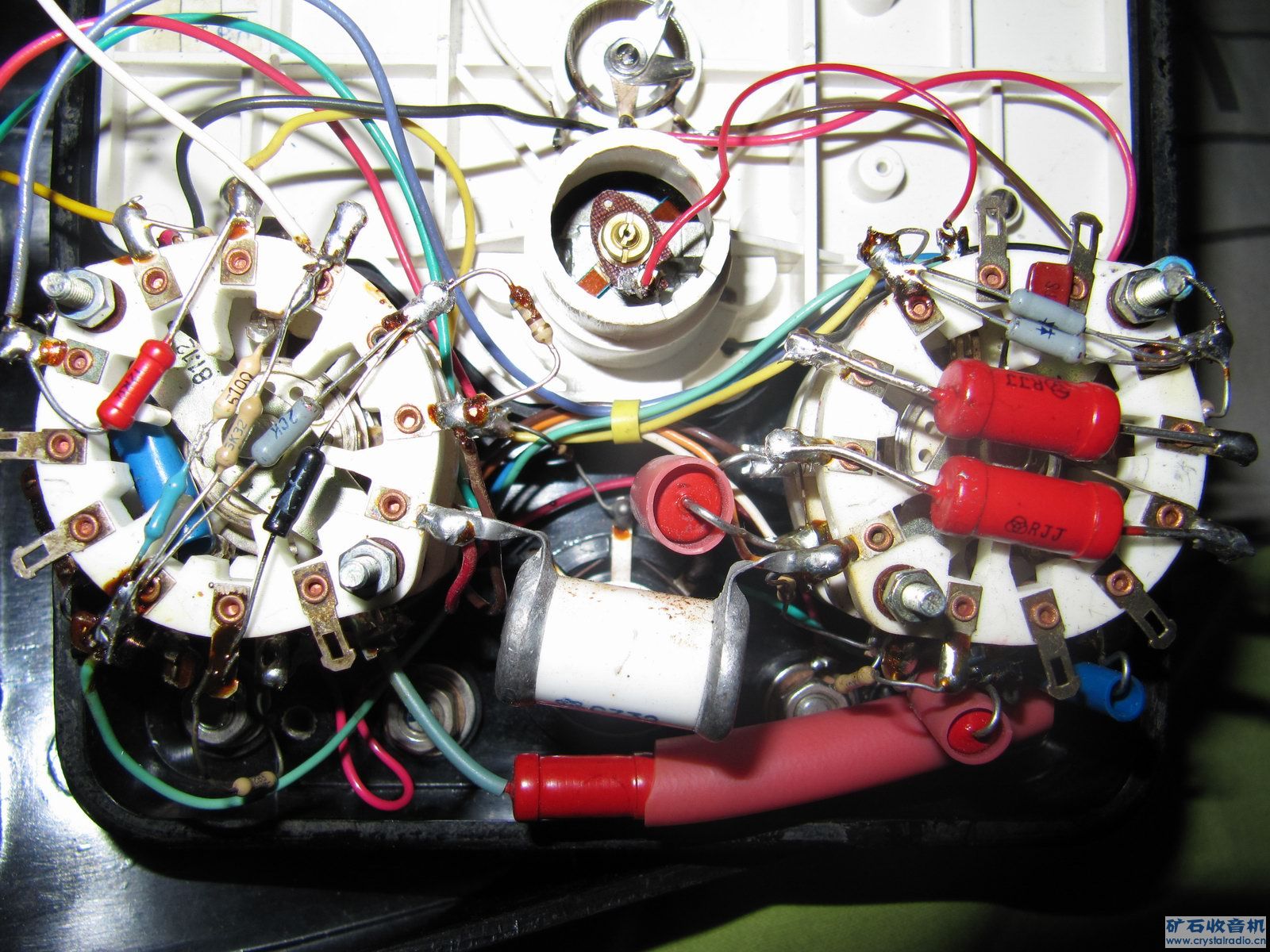

内部
