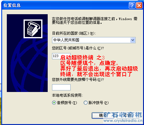

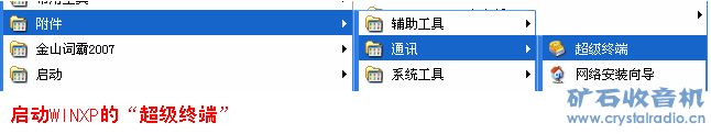

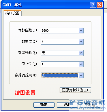

 上面的大师们说得很好,DS1052E升级为DS1102E的方法很简单明了,特别是看到老外升级时的那个视频,感觉DS1052E升级为DS1102E可行,于是就把自己用的一台DS1052E也升级成为DS1102E了,其中也走了不少弯路,想把自己的感受写出来,与大家共勉,具体步骤如下:
  1:硬件的准备  一个U盘,拷入新的软件版本(00.02.02 sp2)刷新时,只需要将这个U盘插入DS1052E的前端接口后,就按示波器的提示来操作,大概将近两分钟的时间后,就会提示你拔出U盘,关机重启。接下来就是示波器与电脑的连接了,这里我用的是示波器后置的USB接口,所以还需要一根USB线与电脑相连。
  2:电脑驱动软件的安装  需要安装的软件有如下几个: NI-VISA 4.62完整版  ds1000e上位机软件 以上这两个软件都用默认的方式安装,完成后还要下载一个我们实际使用的软件:demoIDN.exe,下载地址是http://www.rigol.com/upload/accessory/20102/20102116318534658.rar,这个软件下载下来解压后不用安装,可以直接找到demoIDN.exe这个文件运行就行了(注意在打开demoIDN.exe这个程序后,需要等待大约五秒钟的时间),demoIDN.exe打开后的界面如下:  [img]file:///D:/QQ/Users/164652999/Image/HJMUQD}E8{{DLU8N5I3Y[QD.jpg[/img]
再按下图选择VISA资源名和发送命令
file:///D:/QQ/Users/164652999/Image/}J%]WBDTEGQ1QFJE_90`BMY.jpg
点击右下角的send and read后,就会出现如下界面,是示波器的返回信息(这个示波器是已经升级后的),你的显示可能与下图略有不同。
file:///D:/QQ/Users/164652999/Image/]F3EV6AH7KR`H@L@@7PX5{U.jpg
然后在发送命令下输入(只输入中括号内的字符):[:INFO:MODEL DS1102E],完成后就点击 Send and Read
下一步还要在发送命令下输入:[:INFO:SERIAL DS1EB?????????],完成后就点击 Send and Read    最后关机,重新启动示波器,看看示波器的型号,系列号和最小时基都不同了。注意以上的那九个问号是你机器本身的系列号,在返回数据的信息里可以看到。最后祝大家成功!

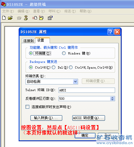

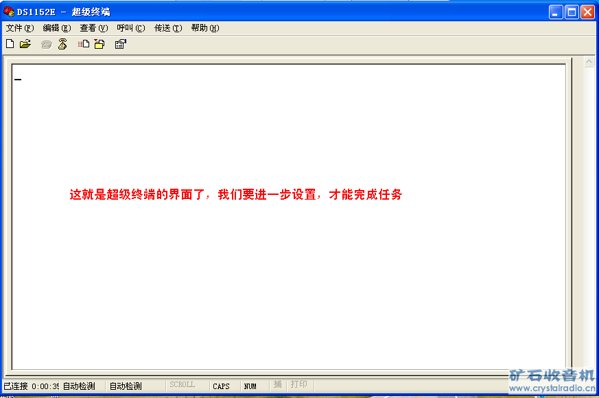

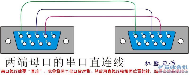

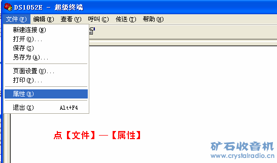

后记:
1、按照老外专家的介绍,如此修改后示波器完全具备DS1102E的性能和功能。
2、用笔记本小键盘好像不行,重要的ALT+010组合键不好用,应使用标准104键盘,数字输入用小键盘(记得检查小键盘的NUM LOCK灯是否是点亮的)。
3、因为修改时示波器正处于“显示系统信息状态”,所以执行两行命令操作时,等按完组合键,示波器的显示屏上的信息应该立刻有所变化,输入第一句后,如果示波器屏上显示的型号没有改变,应仔细核对是否输入错误。
4、修改成功后,记得执行一次自校准。
5、我修改成功当晚,因做过很多弯路,所以没有留下修改过程的截图,这里提供给大家的,是重新整理的,难免会有谬误,请原谅,如遇到问题可跟帖说明。
6、有这个示波器的朋友可以尝试一下,但楼主不会对后果负任何责任。
7、强调一下,串口线不要弄错了。
8、应该会有再将型号改回DS1052E的方法,楼主会抽时间试一下,成功后再发贴说明(不保证能成功哈)。0
[ 本帖最后由 中国机器 于 2010-5-28 13:11 编辑 ]

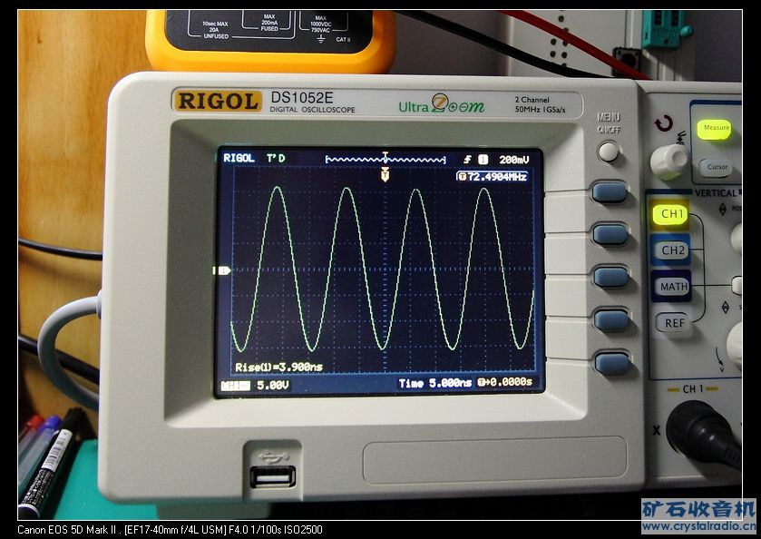

 楼主| 发表于 2010-5-28 13:59:25 | 显示全部楼层
手里找不到频率高的信号源,只好用航模的72M遥控器来试一下,采用Time=5ns时,波形:
(DS1052E最低只能到5ns)

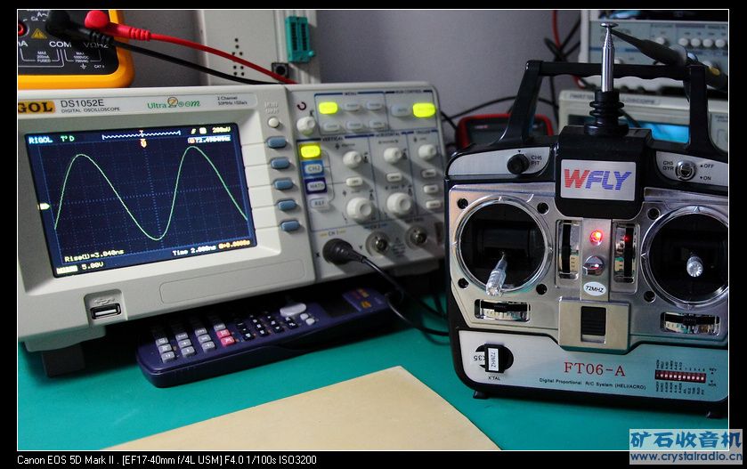

 楼主| 发表于 2010-5-28 14:02:28 | 显示全部楼层
改成DS1102E之后,Time多了一档,2ns,显示同样信号时的波形:
发表于 2010-5-28 14:03:38 | 显示全部楼层
实时采样率也加倍了么?
