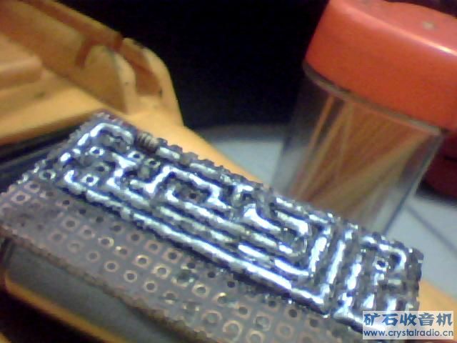

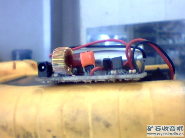

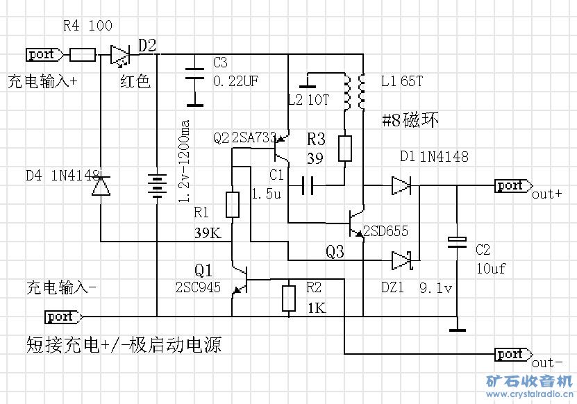

参考网上的资料做的1.5v升压到9v的升压器,变压器是用电子镇流器上的磁环做的,输出绕65T,反馈绕6T。线径自定,输出绕满整个磁环就可以了,比例在10:1左右,100欧和发光二极管是用来给电池充电的,电源用手机充电器改的,用小电源插座,中间接电源正极,Q1是电子开关,万能表自动关机后可以关闭整个电源,用在带开关的万能表没问题,但是vc890d不带开关,只要自动关机后过一段时间,就无法开机,加外接开关不现实,改动太大,取消Q1的基极的4.7k电阻,电源会一直工作,不用时也消耗电池,加上D1可以解决不能开机的问题,闲置时间长不开机时,用红表笔把电源插座的正负极直接短接一下,Q3会通过D1获得偏置电流启动电源,这样就可以免去外接开关了。用ewb画的图纸,没画接口,升压输出接万能表电源正极,Q1基极接电源负极。
