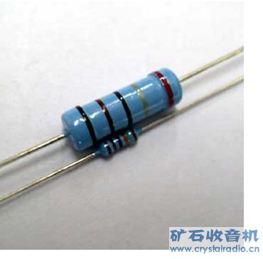

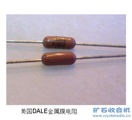

一,        金属膜电阻
金属膜电阻器是膜式电阻器的一种,它是用真空蒸发(真空电镀技术)法或烧渗法在陶瓷骨架上被覆一层金属膜而形成的电阻器,经过切割调试阻值,以达到最终要求的精密阻值。金属膜一般为镍铬合金,也可以用其他金属或合金材料。在电阻器的外表面涂有蓝色或红色保护漆。
外形如下:

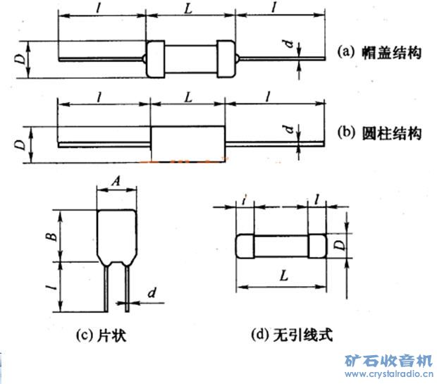

1,        结构
金属膜电阻器一般有帽盖结构、圆柱结构、片状结构及无引线结构等形式,如图1所示。
图1

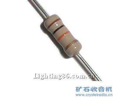

二,        碳膜电阻
碳膜电阻是目前电子、电器、资讯产品使用量最大,价格最便宜,品质稳定性信赖度高。其是从高温真空中分离出有机化合物之碳,紧密附着於瓷棒表面之碳膜体,而加以适当之接头後切割调适而成,并在其表面涂上环氧树脂密封保护之。
三,        二者的区别
1,外观区别
a,金属膜的为五个环(1%),碳膜的为四环(5%)。
b,金属膜的为蓝色,碳膜的为土黄色或是其他的颜色。(过去的国标是按颜色区别,金属膜电阻用红色,碳膜电阻用绿色。)但由于工艺的提高和假金膜的出现,这两种方法并不是很好,很多时候区分不开这两种电阻。
        2,内部区别(破坏性检查)
    a.用刀片刮开保护漆,露出的膜的颜色为黑色为碳膜电阻;膜的颜色为亮白的则为金属膜电阻。
     b.由于金属膜电阻的温度系数比碳膜电阻小得多,所以可以用万用表测电阻的阻值,然后用烧热的电铬铁靠近电阻,假如阻值变化很大,则为碳膜电阻,反之则为金属膜电阻。
