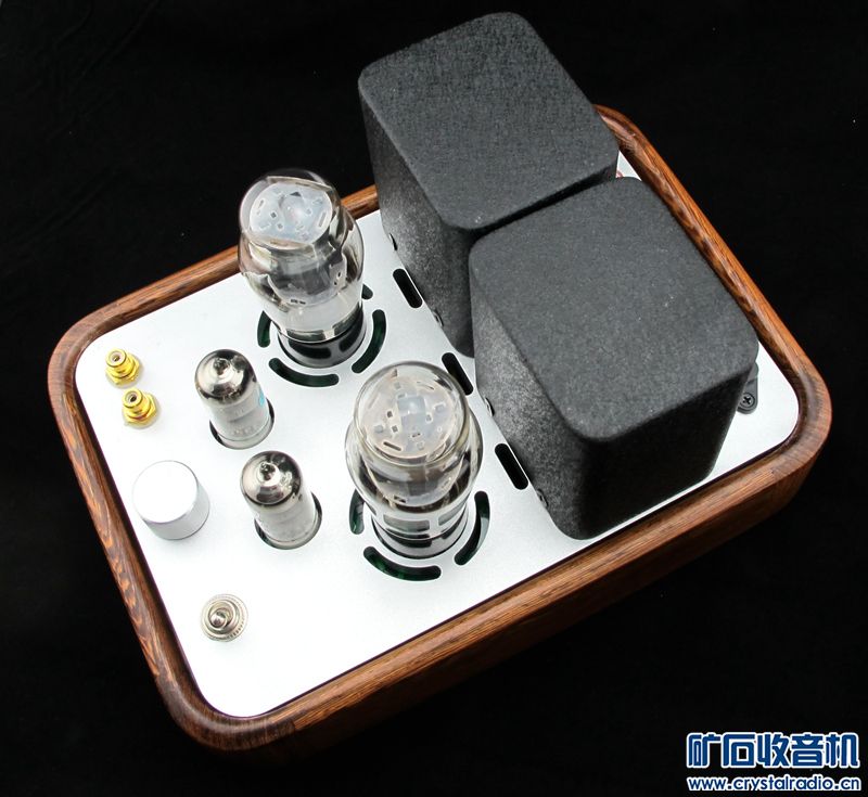

      总是想做一台自己喜欢的小体积、性能又不错、造型上我又能接受的胆机,半年多的“东想西想”,在"qiuchun63"坛友的启发下,于是折腾出“迷你” 6P3P+A80-201(开关电源)小胆机。
      胆机尺寸:前宽190mm;后深265mm;最高处150mm。
      木匣子尺寸:190mm *265mm *60mm。
      电路简介  功放电路参考“电子制作”期刊2005年10期...“6P3P单端机A类电子管功放的制作”一文
      造型与结构  依照木匣子尺寸做出功放底板,底板选用10mm厚的铝合金板。合理的布置各器件位置,使其既符合电性能要求,又满足造型审美和通风散热。
      接着是胆功放电源,由电性能、结构和体积的要求,小胆机采用的"A80-210"开关电源,开关电源另外发贴介绍。
     整机装配  所有的元器件和部件都装配在10mm厚的铝合金底板上,使其成为一整体,方便测试和调整。

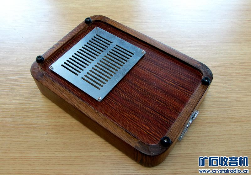

    木匣子的处理  方便通风散热木匣子底部开孔了,并加了防护板。
     完整的“迷你”胆机

6P3P用22的铁心小不小?貌似第一次看到用22铁心的。
用的是76的片

发表于 2016-6-10 17:03:09 | 显示全部楼层
实践证明,66的片按资料给出的数据根本绕不下。
白版说的没错....我买的76成品输出牛。

做工精细,铝仺金板是上数控加工的吗?请详细介绍开关电源的使用及制作情况.

 楼主| 发表于 2016-6-10 17:44:38 | 显示全部楼层
BG7QCN 发表于 2016-6-10 17:01
换6P6P上试一下    美观  减去了笨重的电牛
这里没有用传统电源,用的是开关电源。
功率...80W,效率大于80%。
