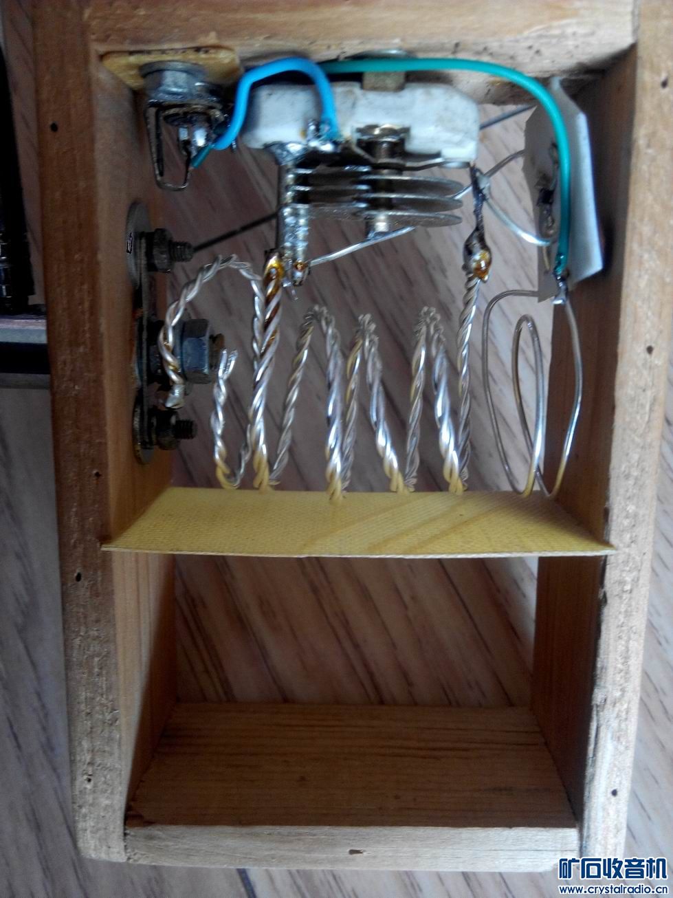

这台FM矿机灵敏度和选择性都很好,在室内可收4个台,去室外距发射塔5公里可收2个台,我这是县城都是转播的节目,功率应该不大,信号最强的是103.9,
电路图;
1.2米拉杆天线,2--15p可变,3DB检波,L1绕1圈,L2用直径1mm长34cm的镀银线3根绞合后绕4圈,电感0.25uh,L3用直径1mm的镀银线绕2圈,耳机是助听机耳机或sc2--300或shh-1,

发表于 2016-5-19 22:30:51 | 显示全部楼层
老师为什么L1是悬空的,,自己连接上声音会不会增加??
 楼主| 发表于 2016-5-19 23:18:34 | 显示全部楼层
L1悬空是松耦合,对高频信号来说耦合已经足够强了,
L1,L2,L3都是独立的,这样可以最大限度的保证谐振回路的效率;
L1连接上,改变了分布参数,是必降低了Q值,灵敏度和选择性会下降的,
