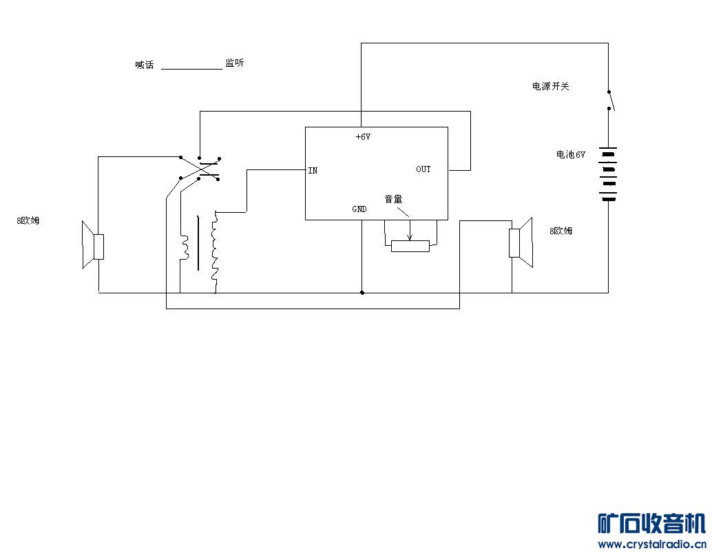

       30年前经常受人之托装制监听,对讲机(多数是些个体养殖户和货仓等需要监听的场合)。后来在杂志上看到了一个电路,说效果很。就装了2个实验。看似简单的电路装好后却费了很多时间维修,调整,改制。最后找到原因。
      电路中的匹配变压器要变比大些的效果好,我用以前有线广播的小音箱变压器,变比很大,自己绕制也很简单,找一收音机小输出(大一点的),初级绕几十圈(匹配8欧姆喇叭),次级用0.08以下线绕几千圈,越多越好。
    喇叭室外的口径越大效果越好,机器内置喇叭用100mm的8欧姆喇叭。放大器用0.5----5W的任何一种OTL的小功放即可。
后来我大批制作都是用LA4100和TBA820m,也用过其它很多小功放片,TDA2003也用过,但是耗电有点大。
      这电路装调好后夜深人静时候人的呼吸声音都听得见,室外也可以在不同地方多装2个喇叭,分别用开关接入机器,外面有声音的时候转换开关选择不同信号输入可以确定声音的方向。向外喊话时外面如果喇叭够大声音很好听。有如真人直接在说话。室外连线要求很低,随便什么线都行,因为阻抗很低,干扰几乎没有,别和交流电源线一起走就行了。
      这电路装的对讲机后来在我们市里卖了很多,到后来卖散件和壳子给乡下修理部(功放板是成品),让他们组装,结果各个都装不好 有些勉强能用,但灵敏度极低。
     不知有没有朋友玩过这电路,真的很简单。有兴趣的坛友可以玩玩 ,看看效果怎样,如效果不好只能说您没装好
什么原因?有些玩家当然知道。但是大多数朋友都会马虎,忽略一点点问题,导致自激,或灵敏度低等故障。
    有兴趣的玩玩吧,万一真有搞不通的我再说详细点

补充:功能开关要用2X2复位开关。

 楼主| 发表于 2016-4-7 22:38:21 |
园丁 发表于 2016-3-31 10:01
增加一级前置放大器,会改善收、发效果。
只要匹配变压器选得好,一般小功放灵敏度足够了。加前置反而容易自激,失真。谢谢版主回复

是啊,见到什么功放电路就试着用上去,一般的都能用。后来大批卖给人家就是用4100和820 IC了。当时发现了一块非常好的IC,外围就2原件,ULN2283B,1.8--12V都可以很好的工作,音质很好。可是买不到真品,当时邮购了2次,都是假货。
 楼主| 发表于 2016-4-7 22:56:43 |
园丁 发表于 2016-4-7 22:45
有道理,如果信号太强就会产生自激现象,反而影响了通话质量。谢谢您的提示。
其实有些东西我也是不懂,只是那个东西玩的太多了,就找到规律了。
     说这电路难调试,就是因为自激太厉害。原因就是布线一定要合理,输入,输出喇叭,匹配变压器的地线端在哪里接地直接影响灵敏度和自激的轻重。有的功放板接地点在公共地线的铜箔上差1厘米远都不行,有的功放板就没那么麻烦。
