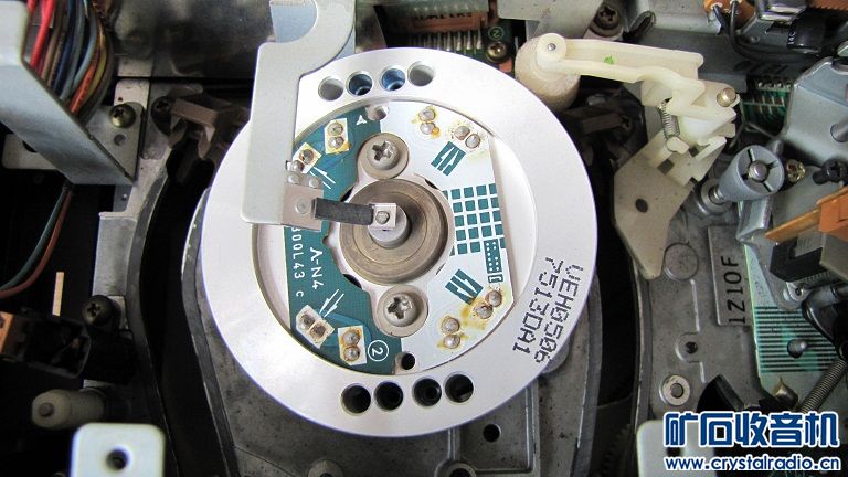

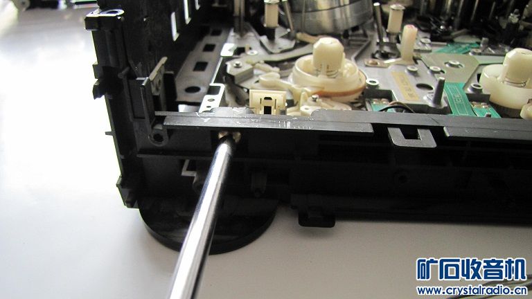

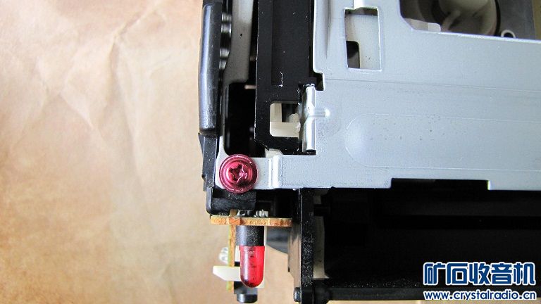

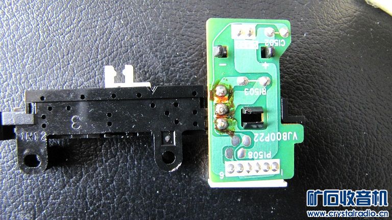

上海的早晨 发表于 2016-3-28 20:12 楼主也是行家了,应该以前修过G型机芯。手册是《电子天府》吗?楼主用细沙纸来修理状态开关视乎有 ...

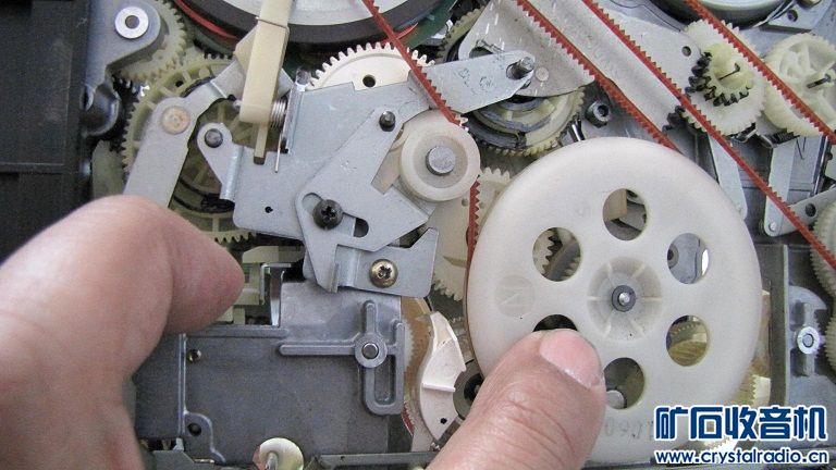

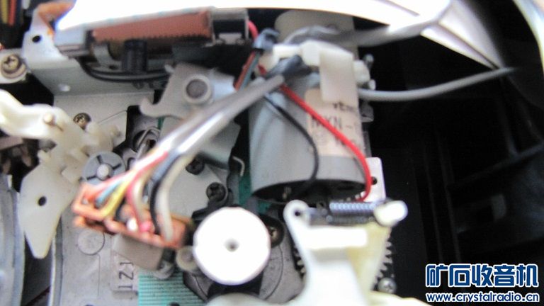

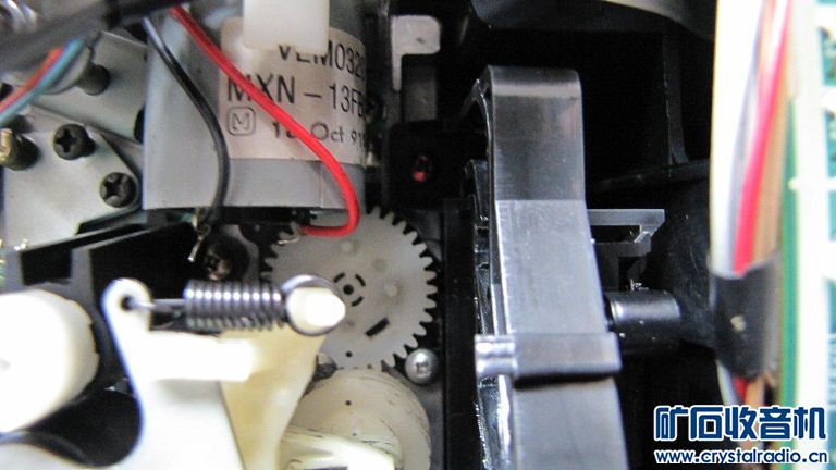

949722583 发表于 2019-11-15 07:12 还有我调主导轴上那个白色的塑料螺母,转半圈左右主导轴就摩擦转不动了,也看不出有啥用,请您讲一下这个白 ...

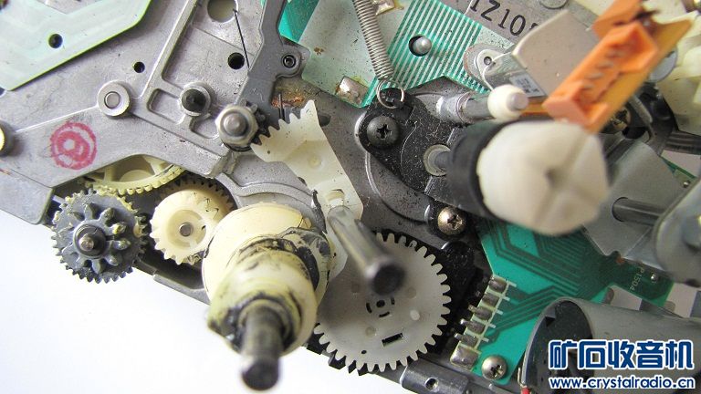

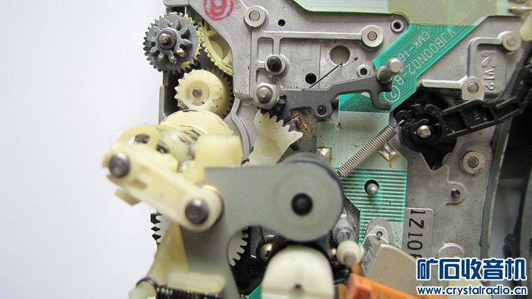

我是名人 发表于 2016-3-28 19:14 方式选择开关接触不良,不能把机芯状态送到CPU,造成机器保护,这个好像比L15多个电机
涧边草 发表于 2016-3-28 19:57 对!G型机芯可能从J25开始为改善重放时快速倒带寻像,专门加了一个倒放电机,系统控制CPU内编控制程序此时 ...

汪洋中的船 发表于 2016-3-28 20:26 对付铜黑氧化用牙膏稍稍研磨即可。
