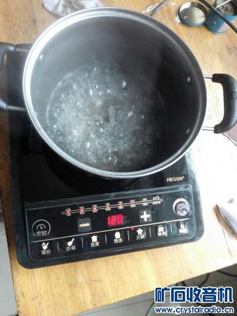

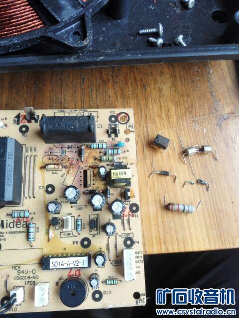

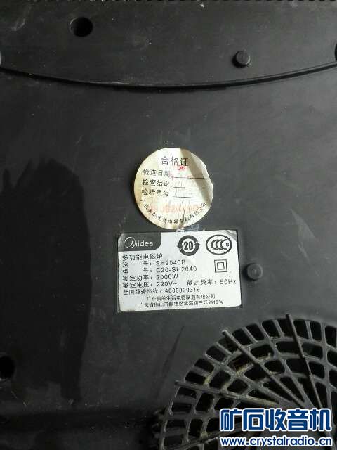

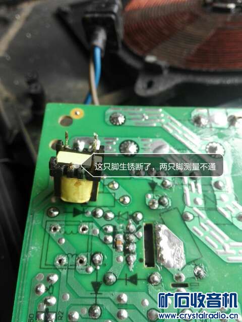

美的SH2040B接电无显示无反应,拆机检查,首先见到保险丝烧了是炸开了的,跟着也见到隔壁的二极管也是炸裂了的,用眼都可以看出这只电磁炉存在非常严重的短路故障,首先用表检查功率管,桥堆,大电容都没有问题,这下好修了,着重检查低压电源部分:先查二极管,除了有只是炸裂了的还有一只也击穿了,把两管都拆了,再查限流电阻发现不通开路了,这只电阻都烧了,那么电源IC也会保不住也会烧的,都拆掉,再查稳压管等,没发现问题,于是焊上新元件接电试机,电磁炉还是没有显示,只是听到微弱的嗞一声,不注意是听不到的,于是用表测电压,其中有305伏,18伏正常,唯独5伏电压不正常只有2伏,难怪电磁炉没有显示啦,要5伏正常CPU才能工作才能显示,于是细查5伏电路,这都是由两三只元件所组成,由变压器输出经过二极管再到7805稳压输出5V电压,先断开5v的负载,测量还是没有5V,把7805稳压管,二极管拆下来量是好的装回去,难道是变压器的问题,如果是又怎么会有18V电压输出呢,5V和18V都是这只变压器输出的,想来想去还是对这只变压器不放心把它拆下来量,接结果发现有两脚严重生锈就是5V电压这组的,其中一脚还生锈断了,用砂纸打磨过测量两脚还是不通,从废板上拆一个装上,接电试机,久违的‘嘀’一声响了,显示板亮了,开机烧水正常!

高手学习了,变压器可能没有坏

功率管,桥,电容没事,保险管炸了有点说不通,看你的电路板应该是进了水了

这种小变压器根步很容易虚焊
