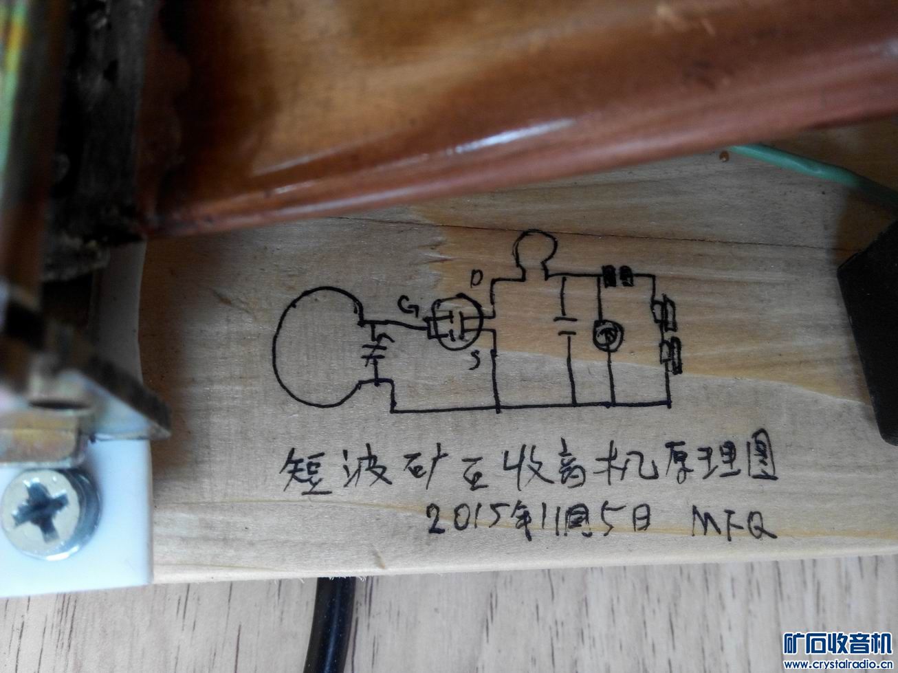

  这台矿机可接收短波 5.51---19.94MHZ的电台节目,不需要天地线,能量来自铜管大环,白天晚上都可收到电台节目,在我这小区3楼室内收听效果很好;
这是电路图

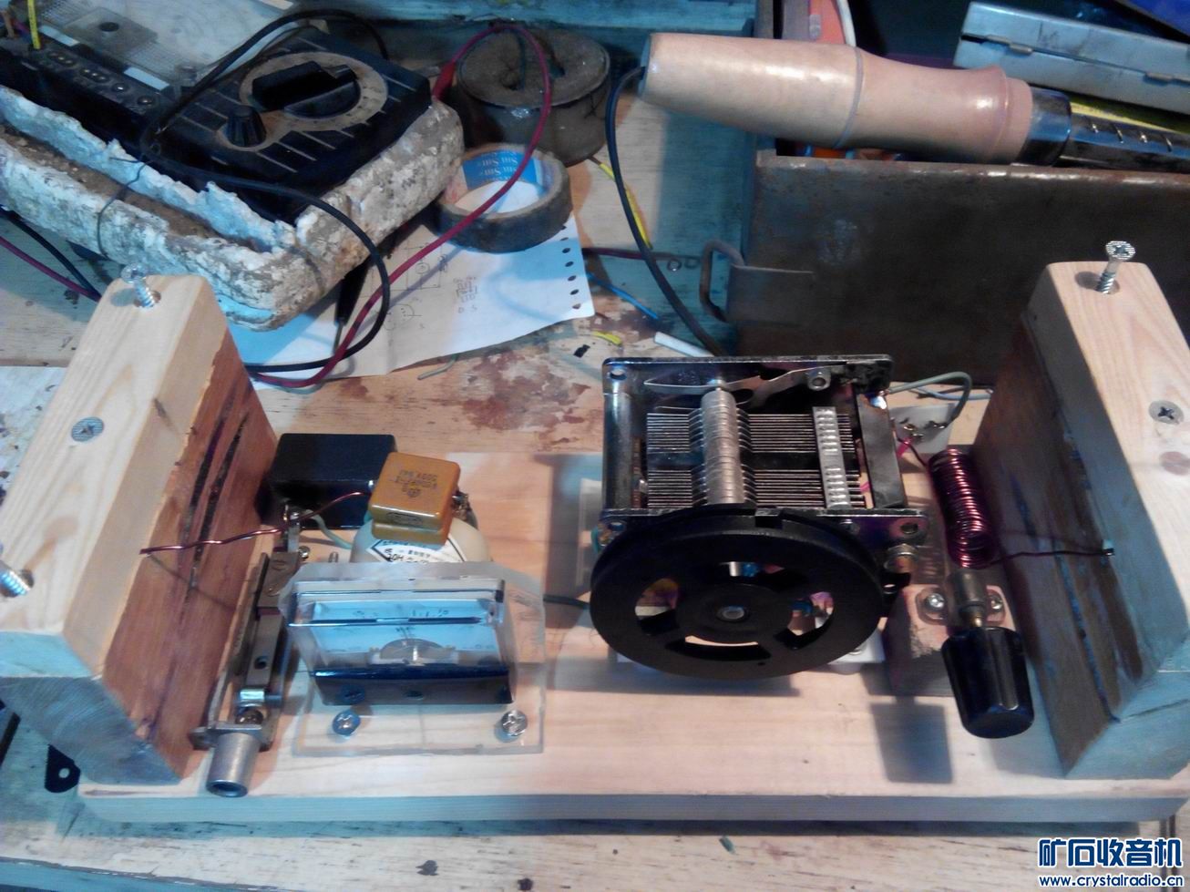

完成的矿机图

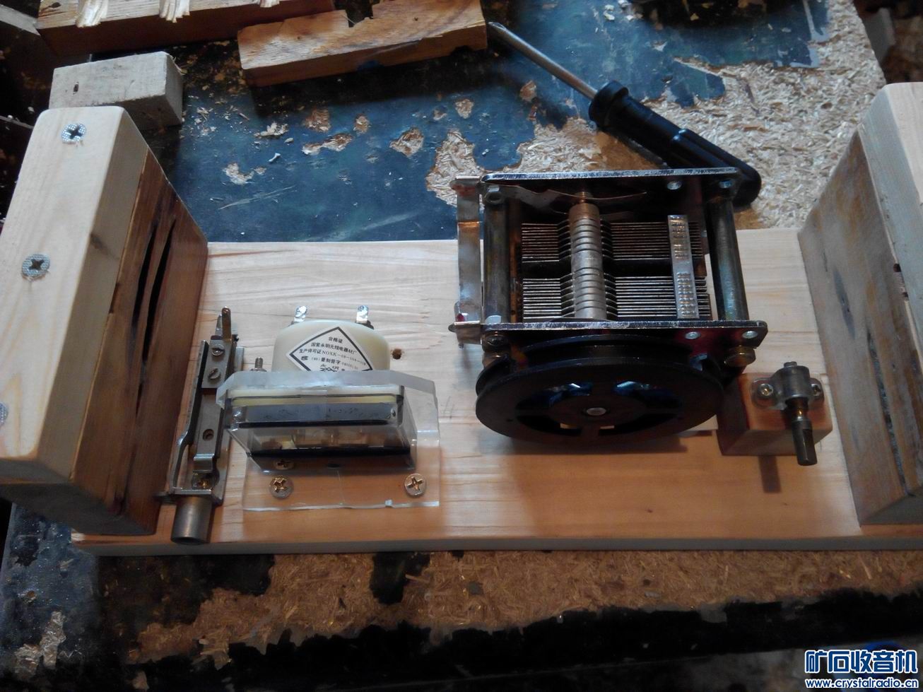

所用元器件及参数:
直径19mm长度2.2米紫铜管,弯成圆环,电感1.65uh;镀银空气可变电容2连并联23p---500p;25ua直流双向电流表,直流电阻3k电感20H;检波是场管3sk143--3DB;5uf电容1只;6800p云母电容2只并联使用;2.5平方铜丝长0.8米一段;耳机田737,sc2-300,shh-1,均可;

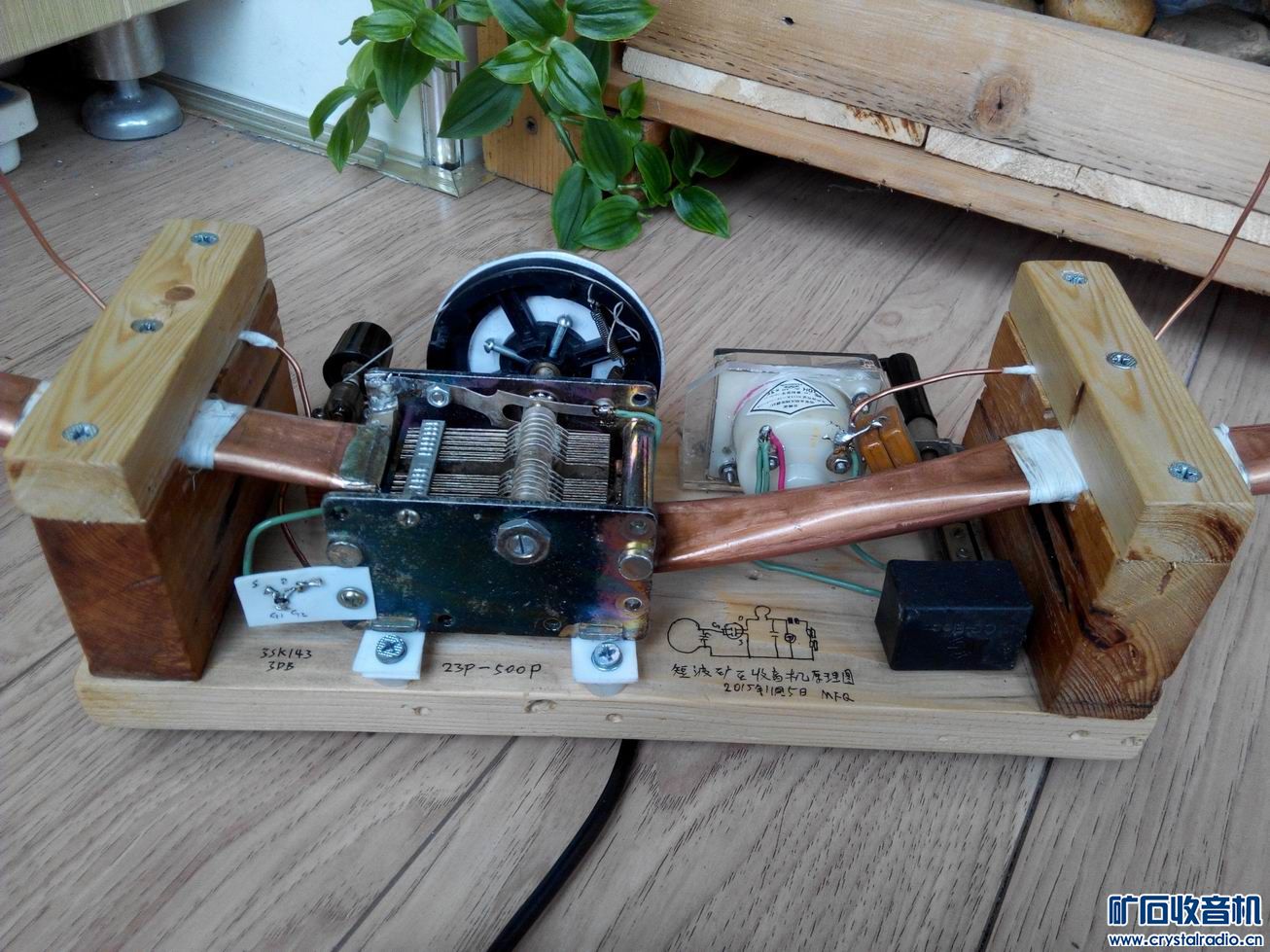

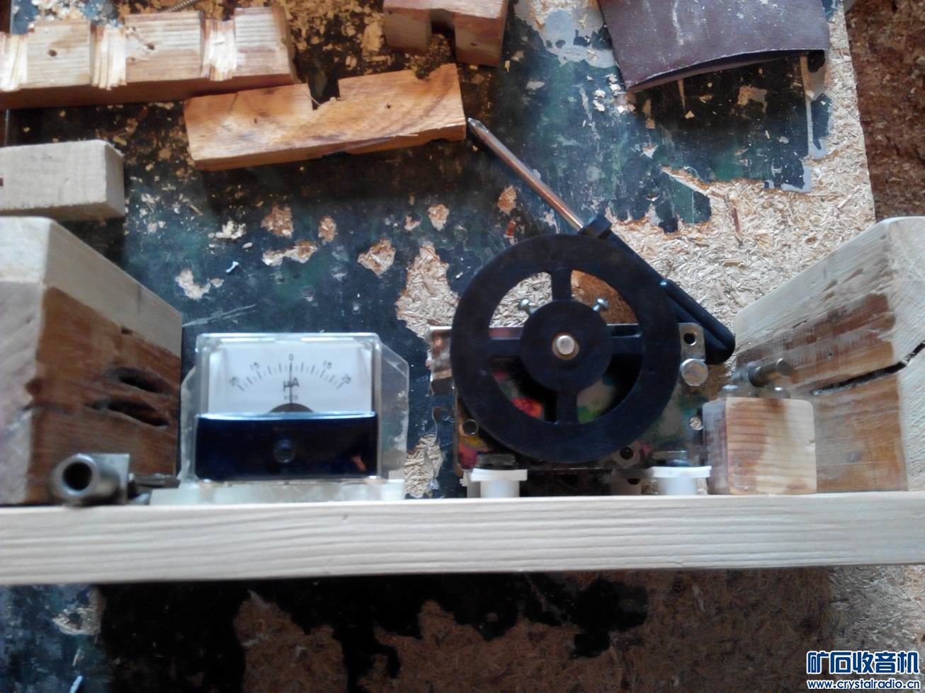

制作要点:
这台矿机非常简单,就那么几个原件;为了有好的接收效果,我把铜环和可变电容直接焊在一起而不是用导线连接,增加谐振回路的Q值和效率;3DB焊在用聚四氟乙烯做的绝缘板上,可变电容支架也是用聚四氟乙烯做的,铜管和木架固定点也包裹生料带,已避免高频损失,连接导线均是镀银铜线;

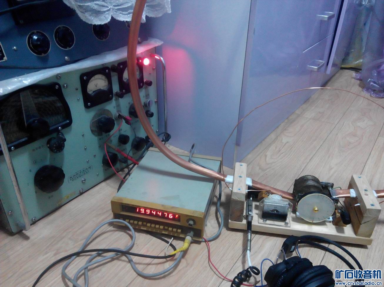

调试:
为了覆盖短波实用的频率段,通过调整铜管大环的长度和选择空气可变电容的大小由实际实验来确定;在就是调整场管反馈线圈长度,已兼顾灵敏度和选择性由实际实验确定,这个线圈不宜用粗线,否则会降低铜管大环的Q值;
用高频信号发生器测试矿机并制作准确的读盘;
收听:
白天3楼室内,高端10MHZ以上可收到台,晚上低端6MHZ--10MHZ可收到台,收到过 NHK 台湾 朝鲜 日语 韩语 中国国际 中国之声 等;
