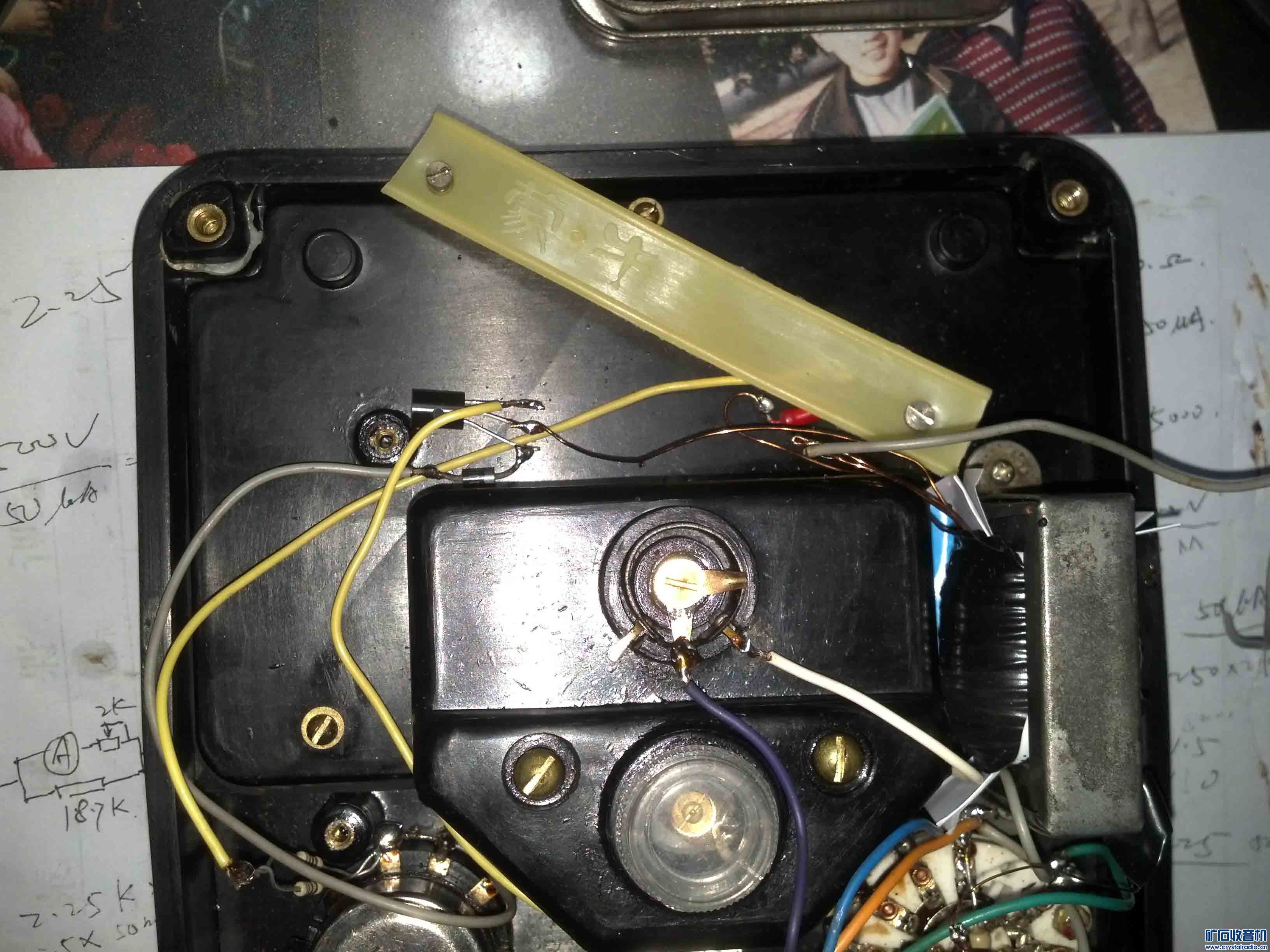

接下来接好所有电路试机,无高压。找资料弄图纸替换板子上的元件,无果。眼睛无奈地盯上了振荡变压器(没有绕线机)。拆开一测高压绕组断,拆开绕组发现绝缘纸都粉碎了,一碰就裂,硬着头皮拆下,重绕,纯手工……此处可以省略七十八个字儿了~
几天后绕好了,装机通电,听到了昆虫类濒死前的“吱吱”声,发尖发劈不圆润,高压只能到145V左右。没有锗管可换,维修又停了几天。
突然有一天想到了照相机的闪光灯电路,于是定下来:改电路

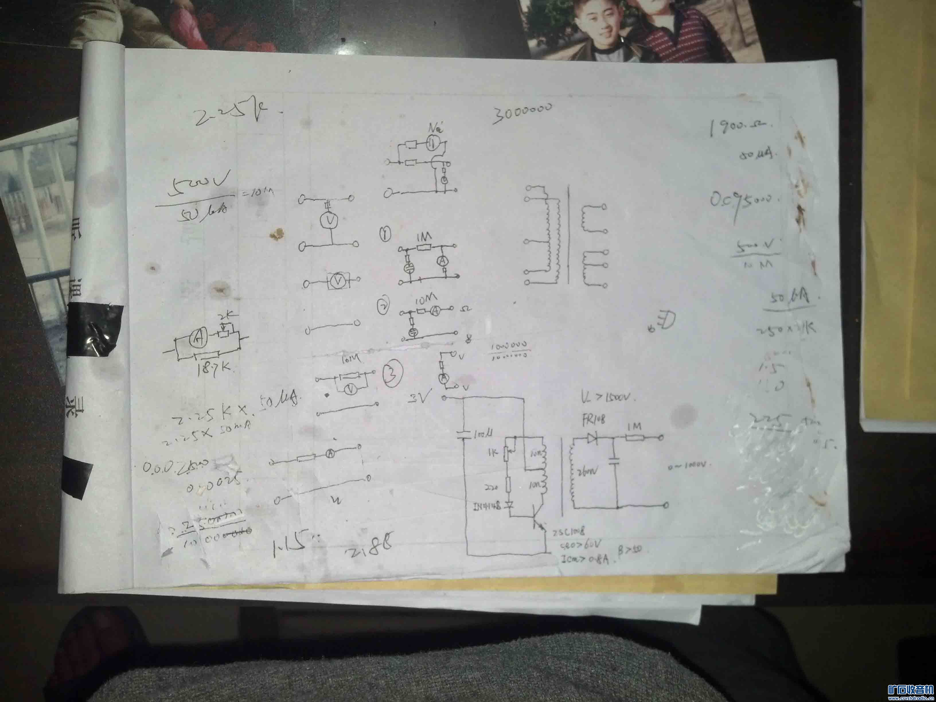

重绕变压器,又是手工呵呵(这活儿可以预防老年痴呆)。初级20圈中心抽头,次绕组没数,估计200圈左右。小时候干过,多少年没弄了,越绕越鼓呈中间粗两头细的纺锤形。(裁了张硬点的名片做的骨架)装好后磁间隙很大,搭接后用一节干电池通电,700V!有门儿。

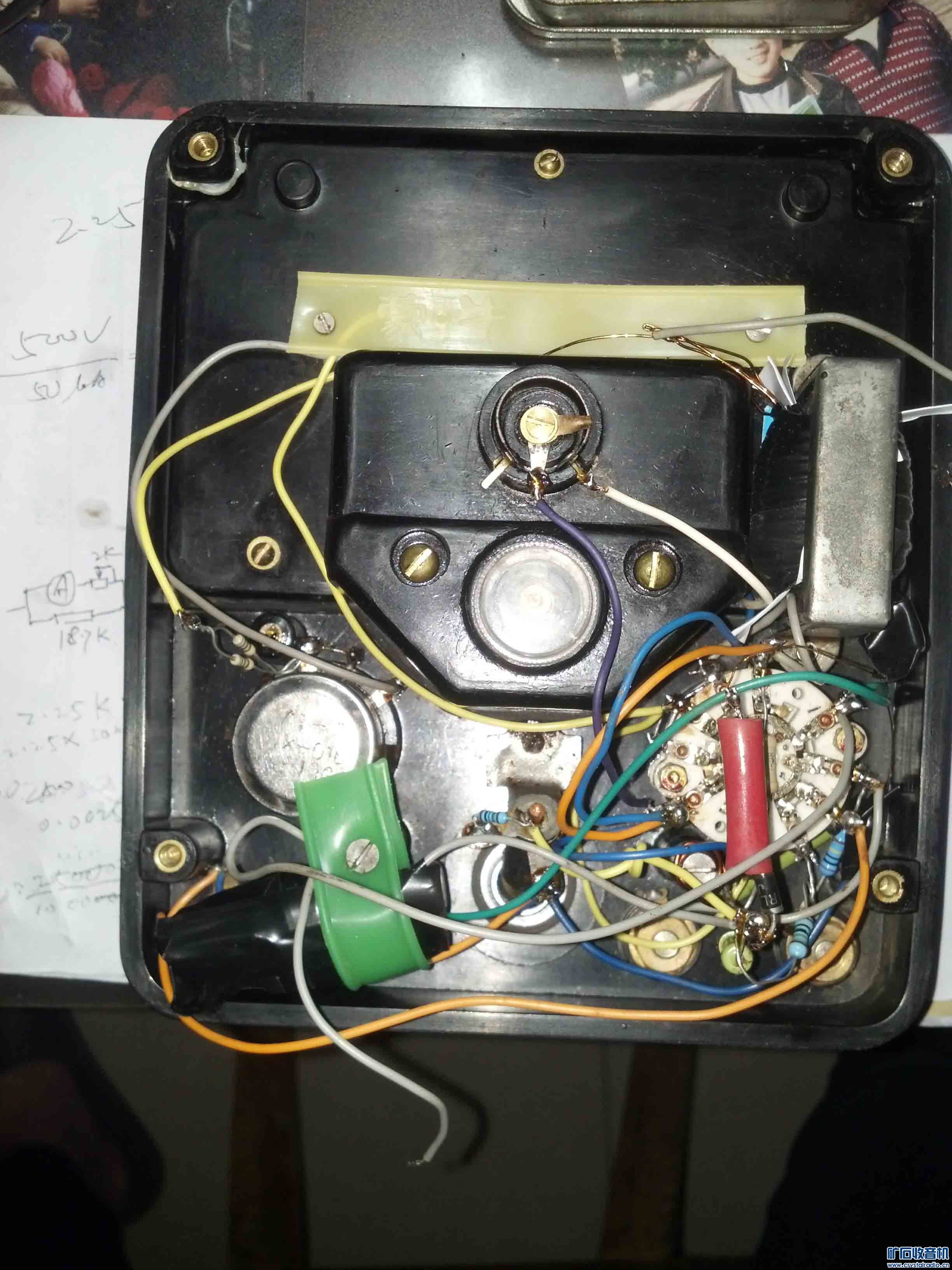

心想如果控制在500V左右就可以了,没必要把电压弄的太高。于是在表上搭接。分析了档位开关,是个4刀3掷的,改成一刀电源,一刀接线柱“+”,两刀表头。另一组交流电压接线柱改成串接1M 电阻,变成了直流50V电压档(这个用处多些)。没做线路板,搭来搭去的很乱,但焊的很结实应该用的住。(食品纸箱的塑料提手真是好东西)

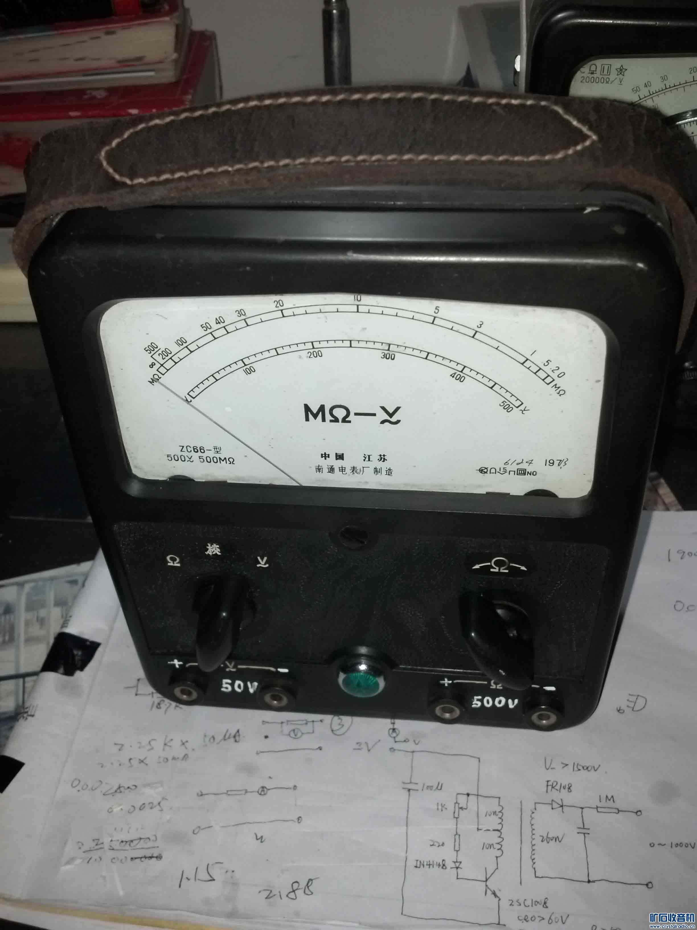

最后组装,小氖灯很神气的亮了起来。改修完毕呵呵。让大家见笑啦!

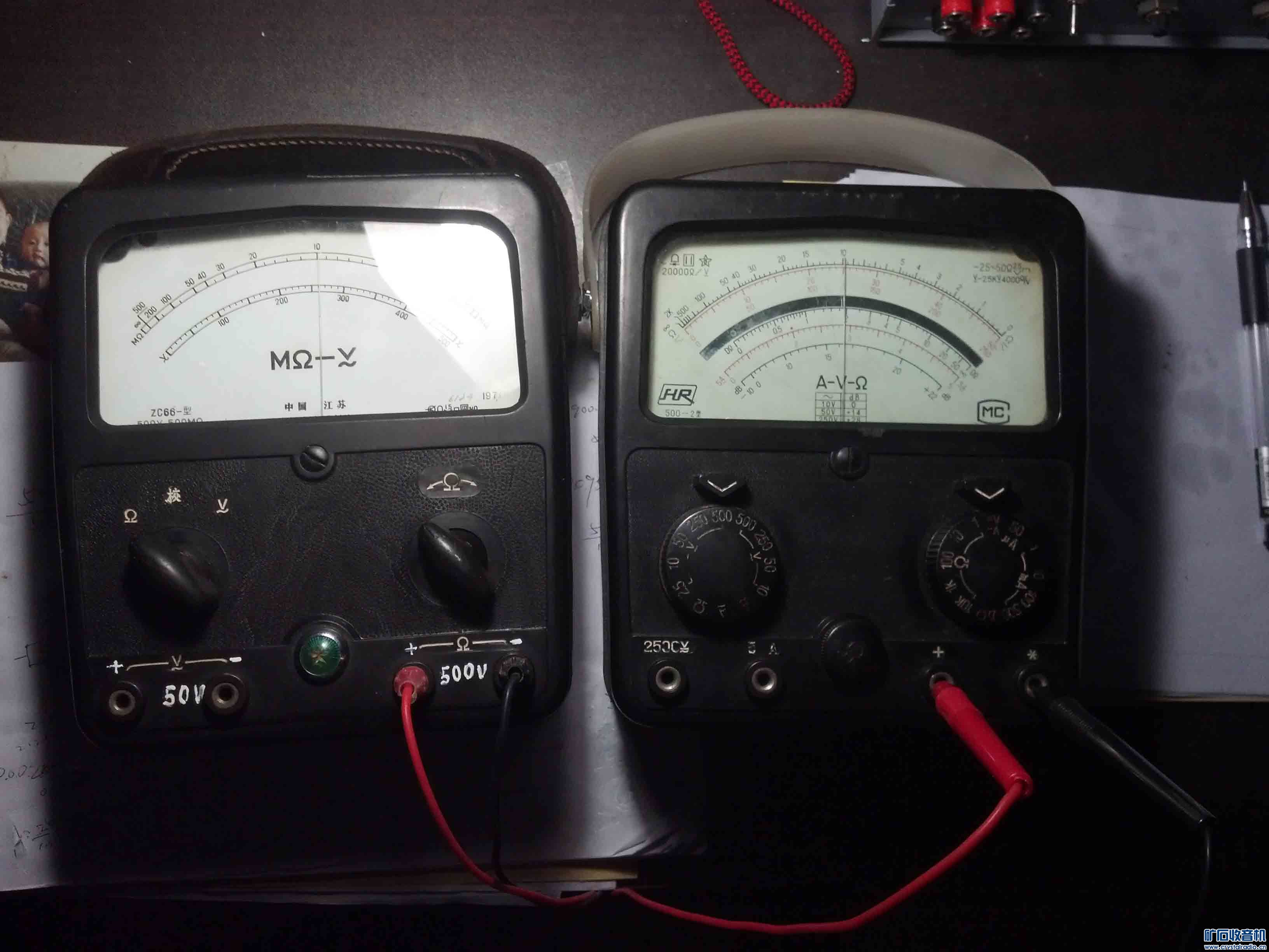

DC12V实测
10M电阻实测

感谢楼上楼下看官的关注,特别感谢“一天”老师加分鼓励。这里再补充些:此表表头弄好后测了满偏电流,约45微安,并接了一只38K电阻。“校”档表头通过10M电阻与高压并联,能直接显示两表笔电压,最高接近500V,测晶体管击穿电压很方便。短路电流0.33A左右,很安全。
补充内容 (2014-10-22 21:44):
笔误,短路电流不是0.33A(真这么大会要人命的),应该是0.33mA
