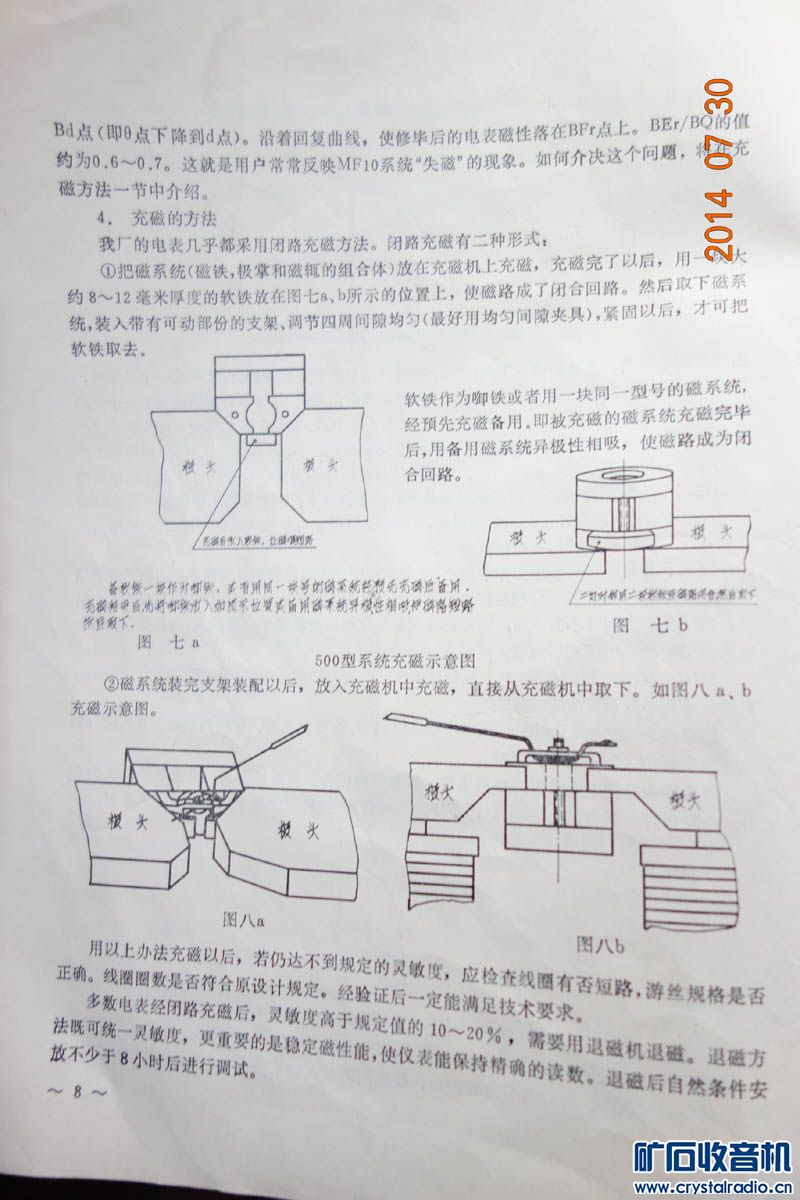

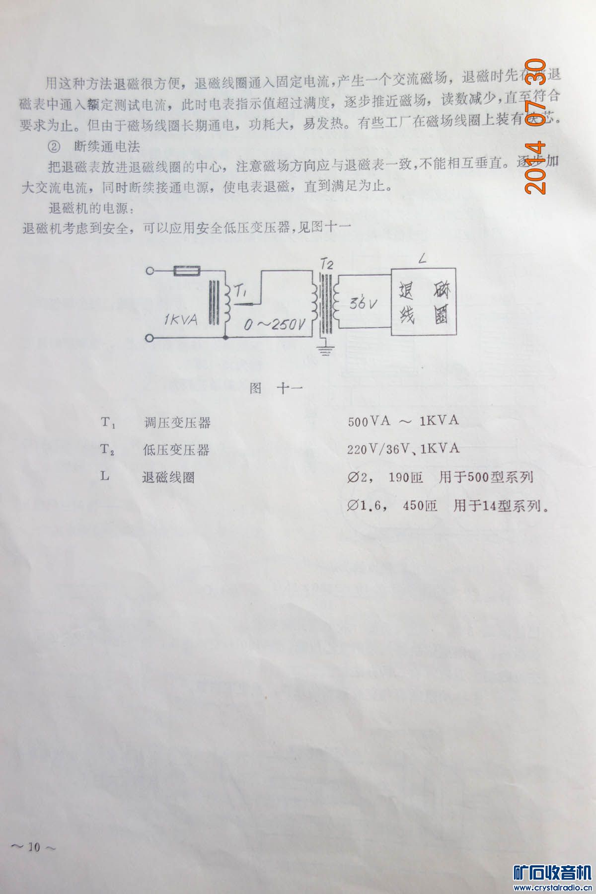

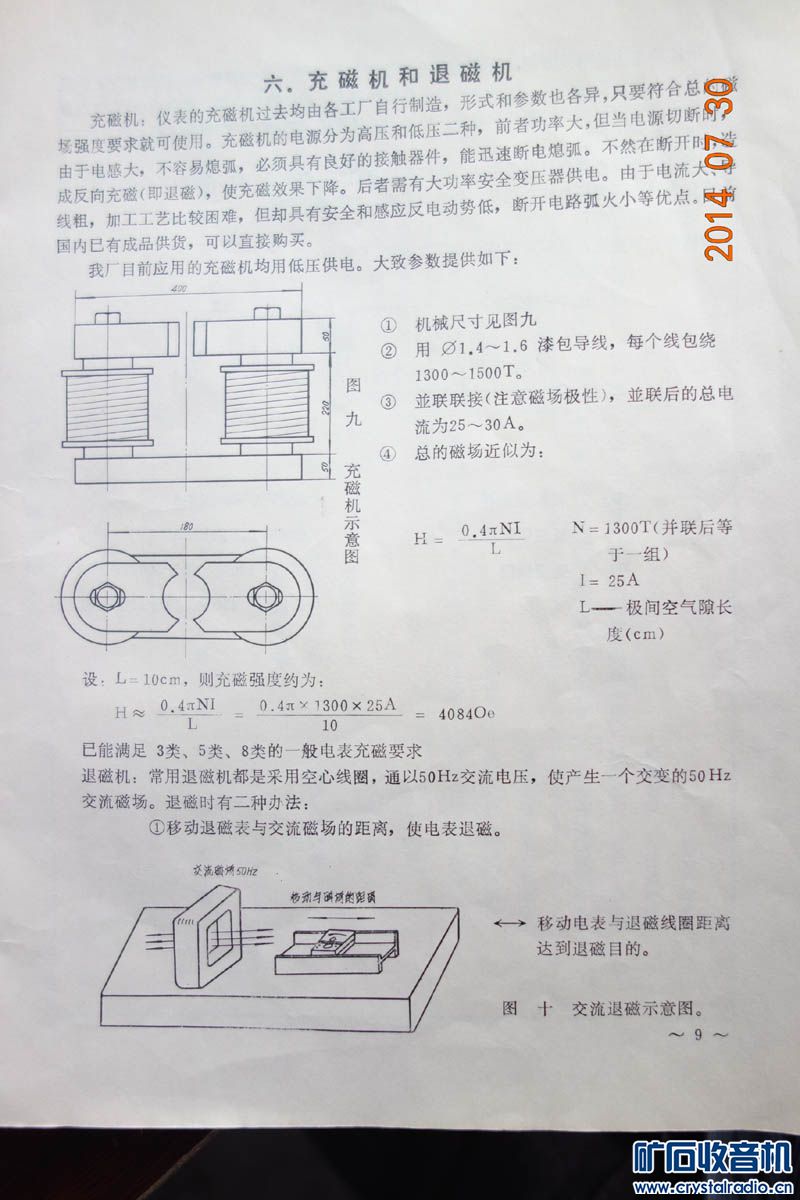

发表于 2014-7-30 10:36:01 | 显示全部楼层 |阅读模式
去老朋友那发现本书,上海第四电表厂的内部维修资料,顺手拍几张万用表充磁退磁制作方法,具体看图

多谢楼主,学习了,自己也试过充磁,感觉高压电容放电充磁效果也不错,等明年看看退磁不
