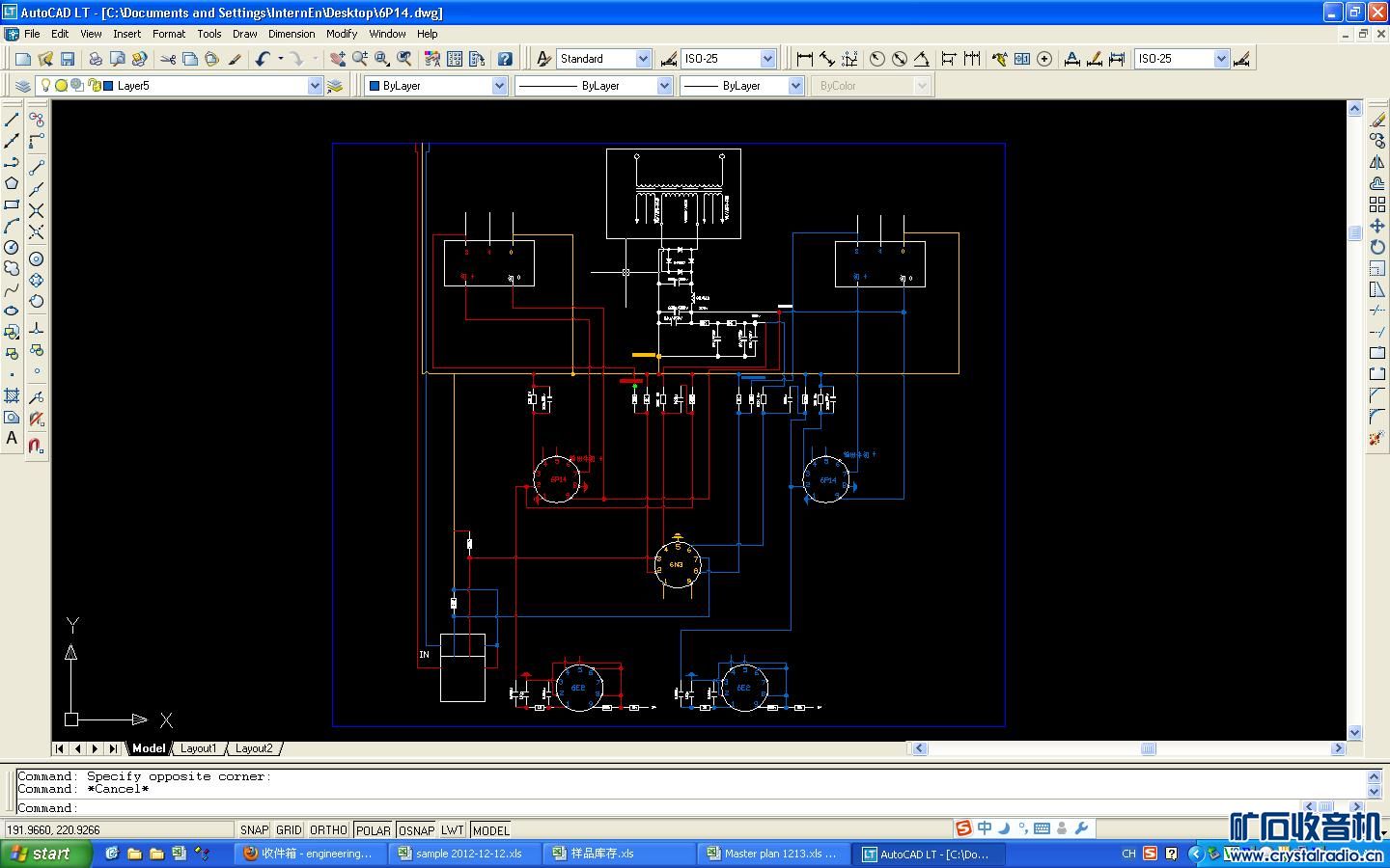

选了6N3推6P14的电路 6E2接线合不合理?
发表于 2012-12-13 11:58:01 | |阅读模式
上CAD
6P14.zip (45.42 KB, 下载次数: 806)
这是我的壳子
http://www.crystalradio.cn/thread-348501-1-3.html

发表于 2012-12-13 13:54:10 |
我的6E2驱动是用了坛里的加了一级放大(9014)那种,在音量电位器输入端取信号,我的不知是6E2本身原因还是驱动电路的原因,在没输入信号时6E2两端都有一小段(四份一左右)是亮着的,另外要输入信号端的470K可调电阻调尽(即信号完全输入)时才是反应正常的。暂时没时间调试,以后再交流。
至于安装,有点费功夫。我不喜欢竖在外面,白白的挂在那,有点不吉利 ,如果只能这样装,还不如不装。这种管本来设计就是横显示。我的里面管是紧贴铝板的,所以不能用管座,具体说不清楚,我下星期调试时拍图传上来看就明白了。不过样子不是很好看

 楼主| 发表于 2012-12-14 12:43:13 |
6E2这么接线可否?
 楼主| 发表于 2012-12-14 13:33:29 |
大家觉得这电路怎么样
 楼主| 发表于 2012-12-14 13:47:59 |
大家觉得这电路怎么样
