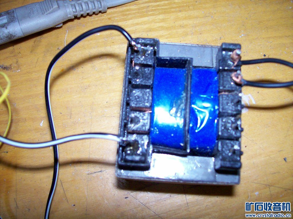

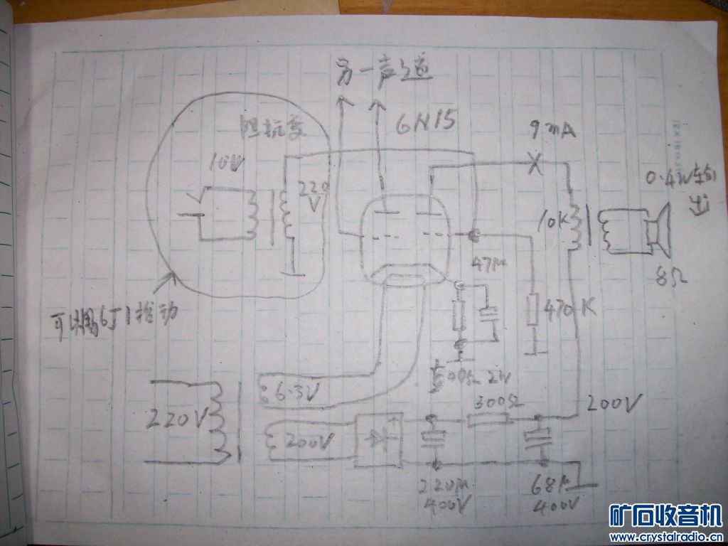

我使用了单个6N15管子里的一半,实验性地搭了一个电路,竟然能输出0.3-0.4W的功率.初步对这种管子进行了实验,比较满意.这样的功率,作为电脑旁边的音响足够了,这种管子非常便宜,3元左右一个,输出功率比6J1要大一些.输出变压器,初级10K,电压为160多伏,我使用了1K的阴极电阻,这样,阳极电流在7毫安左右,要是两路都输出的话,阴极电阻则使用500欧姆5W的并联阴极旁路电容,这样就不会在两个声道之间串音.我这次实验由于电源变压器功率小,没使用电压放大,直接使用变压器变换输入阻抗,当收音机输出60毫伏时,则能输出300多毫瓦的功率,音质接近6N1.效果比较满意.廉价管的开发希望能给大家带去方便和实惠.找到合适的外壳和变压器,一定为它从新梳妆打扮.
回复 4# 眨巴眼睛
    把阳极电流限制下来就没问题,只要不超过270V 即可.保证屏极不发红就可以.我昨天也实验了,当阴极电阻小于300欧姆,电压200V 阳极电流超过15毫安,这时阳极就要发红了.我使用的阴极电阻,但个三极管为1K,两个三极管为500欧姆,这时阳极电流为7毫安,只要不超过阳极功耗,就没问题.

最大栅极电阻好像是10k还是100k,470k有点大了。

两个三极管并联功率不是要大一些吗,就是第声道各一个。
发表于 2012-5-2 10:09:48 |
这个管子共阴极的,一边用来做推动放大,一边做功率放大,是不是不可行啊?
 楼主| 发表于 2012-5-2 12:46:50 |
可以,但是要作好阴极旁路电容.

6n15进口的6j6    两个三极管并联输出变压器取多少k,谢谢
