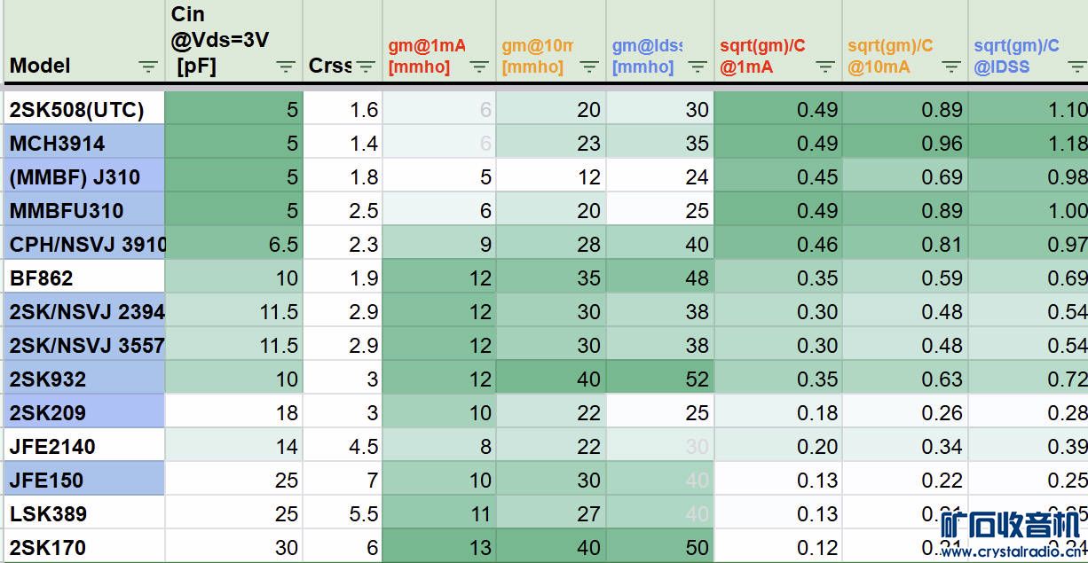

下表是一些低噪声的JFET。型号格子为蓝色的是在Mouser还有出售,我此次测量的器件。我还测了几个表格里没写的。说到高频JFET,最经典的应该就是BF862了。自从停产之后,似乎还没有能超于它的器件,这次我找不到BF862做对比,不过有个山寨BF862乱入。以下是我测量的的:BF862(假货,不知哪里有能买到正品),MMBFU310,2SK209Y/GR, MCH3914, 2SK932, CPH3910, 2SK3557-7, 2SK2394-7, JFE150, 2SK596, BF998(MOSFET,只为了证明一下它真不能用在低频), 2SK508(UTC的山寨),MMFBJ201, J310。除了括号里注释的,其余都是Mouser购入,大概率是正品。

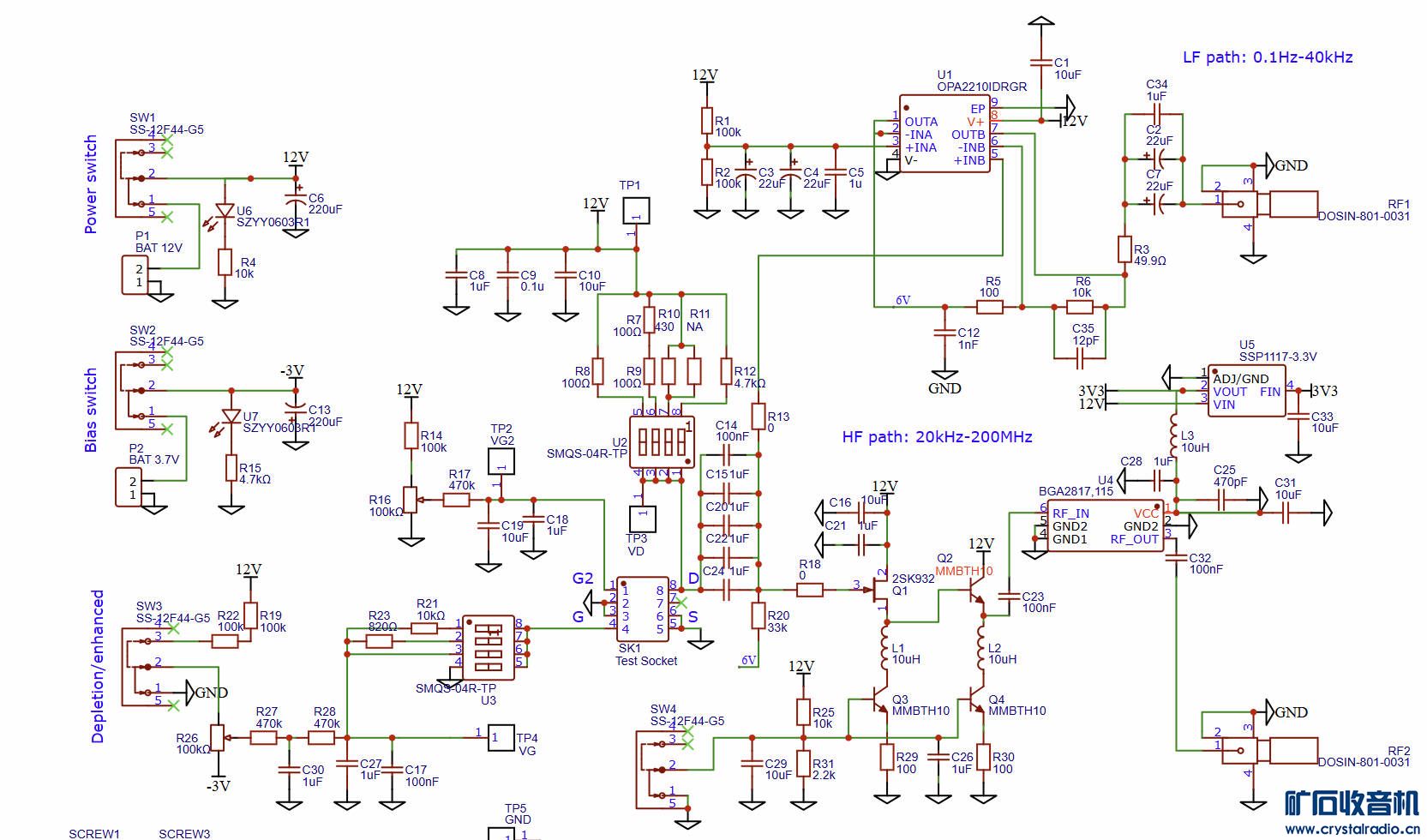

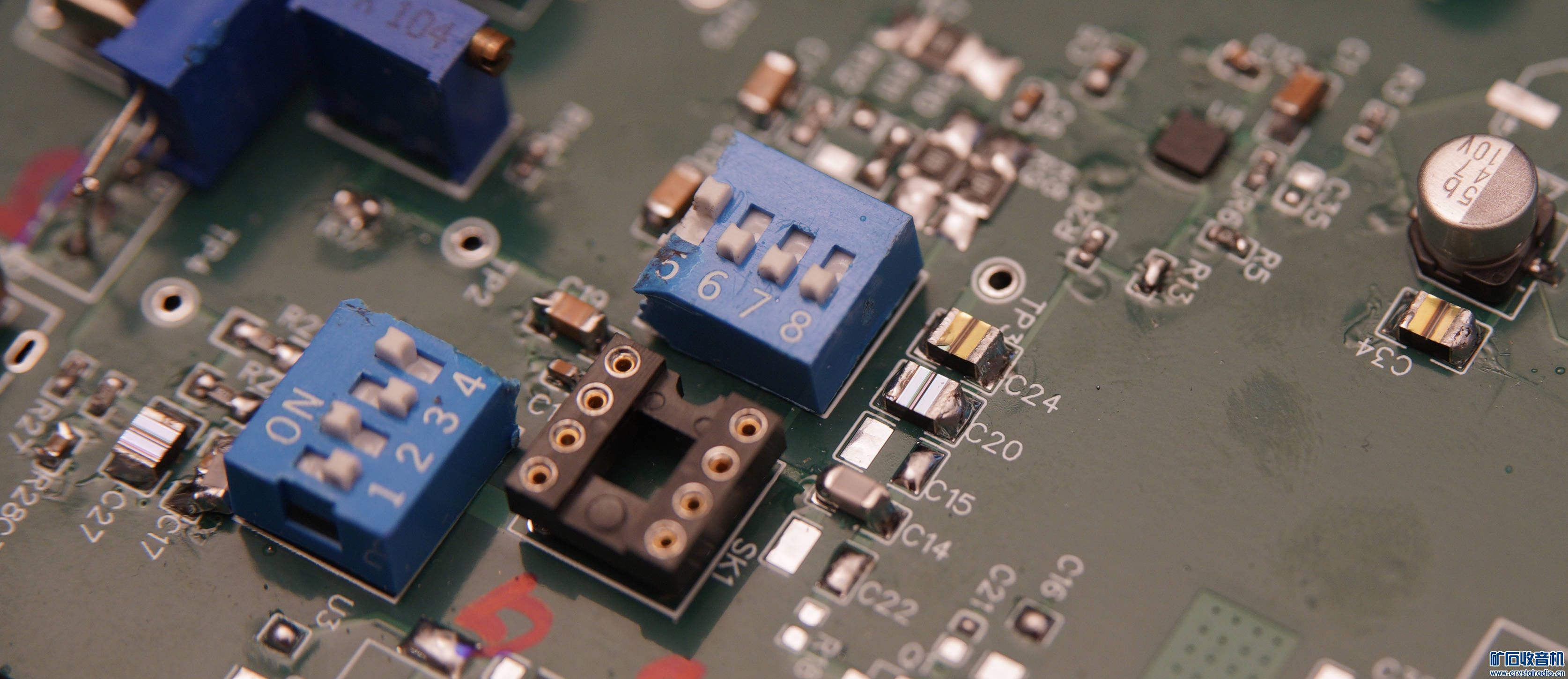

那次偷懒用了洞洞板,很不稳定,而且用了AD8099做放大输入阻抗太低。这次下决心打了板子,放大器换成OPA2210。用了多层板有整个地层,即使不加任何屏蔽,在uV级别上整个频谱上除了工频干扰没有一个峰。为了进一步屏蔽工频干扰我把它装到了铸铝的盒子里。但是JFE150的测试时没盖好还是漏进来了一些。
电路图:
一个简单的电路搞到这么多个元件,就是为了测量方便,因为需要来回切换各种电阻。JFET出来之后的信号分了两路,上面低频一路用OPA2210放大100倍,然后可以用声卡采样读出,用YAMAHA U24C声卡192kHz采样率能测到~96kHz。下面一路是高频,这次偷懒没焊。不过这个不是很重要,因为JFET在1/f以上的频率的噪声是很平坦的。

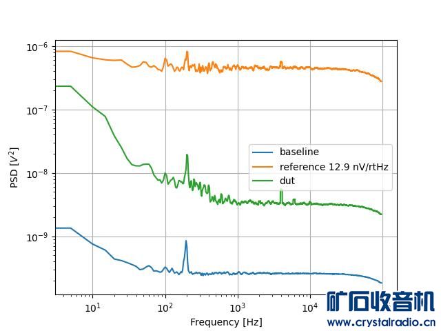

测量步骤:
每次改变电流或者更换器件之后,都需要取三个数据:
1. 不安装JFET,测量OPA2210组成的放大器和周围原件的总体噪声,称之为baseline
2. 安装JFET,调到给定的Id,栅极串联一个电路(我这里用了10kOhm,选择的依据是其热噪声要是被测器件的10倍以上),测量输出噪声
3. 安装JFET,把栅极串联的电路短路,测量输出噪声。这个就是我们要的结果,但需要前两组数据才能把这个值换算到有意义的输入等效电压。否则不知道准确的放大倍数,测出的电压都是相对值。
下图是一个例子:

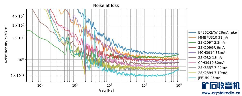

4.1 I=Idss
先看最低噪声(电流最大I=Idss)的情况。
单从噪声来讲,JFE150是当之无愧最好的,6nV/rtHz。但它较大的输入电容其实不太适合用在高频,我这里测它主要是为了验证一下这个噪声测试装置的有效性。然后2SK2394和2SK3557几乎如出一辙,毕竟据说这两者的晶圆其实是一样的。出乎意料的是,这个假的不能再假的BF862(能明显看出是打磨过再印字的),噪声还没有太差,而且它还是个JFET。我买过一些假货甚至拿BJT打磨装FET卖。

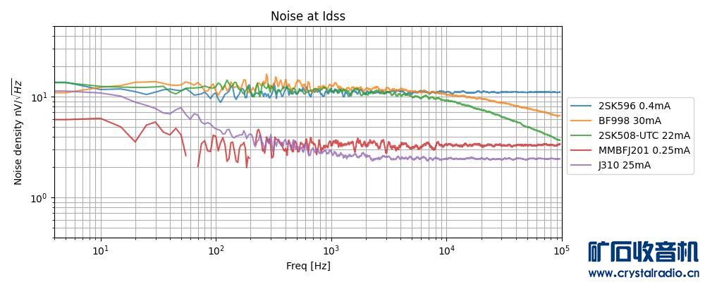

放在一张图看起来太挤,也不好找出对应的图标,我把几个性能不太好的单独放在第二张图:
* BF998: 这是个MOSFET,有些坛友尝试过把它用在中波。但MOSFET在MHZ依然有巨大的1/f噪声。我这次只能测到100kHz,所以看不到它真实的高频表现。不过至少按照这个趋势它在中波的频率依然是1/f主导的。
* 2SK596: 这个便宜音频MOSFET,实在是不怎么样
* 2SK508(UTC 山寨版):把JFET做成这样也是没谁了。不过至少这个我是确定它在1MHz以上是能有1nV/rtHz左右的低噪声的,因为同样用它的Siglent SDS800示波器在高频范围就有很好的表现。这么差劲的GR噪声注定它不能用于振荡器,否则相位噪声爆表。
* MMBFJ201: 这个倒是不能说差劲,它本身是个低电流器件,0.25mA能有这个噪声已经是非常棒了。
* J310(直插版):比起MMBFJ310/U310,老版本的直插貌似差劲不少
但是——我们不能只看噪声的大小,还要考虑到它们的输入电容。有些器件的输入电容小,可以多个并联使用,噪声就会按照1/sqrt(N)减小。所以下图我们来比较一下,把噪声换算到到总电容等于12pF的时候。这才是对中波放大重要的量
在这个条件下,CPH3910和MCH3914是最好的两个器件。只要并联两个,就可以做到0.6nV/rtHz的输入等效噪声和12pF的输入电容。 或者在谐振读出的情况下,不并联也可以。
