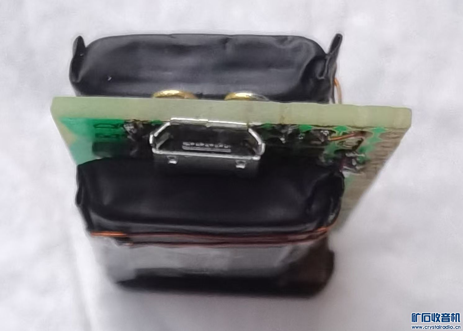

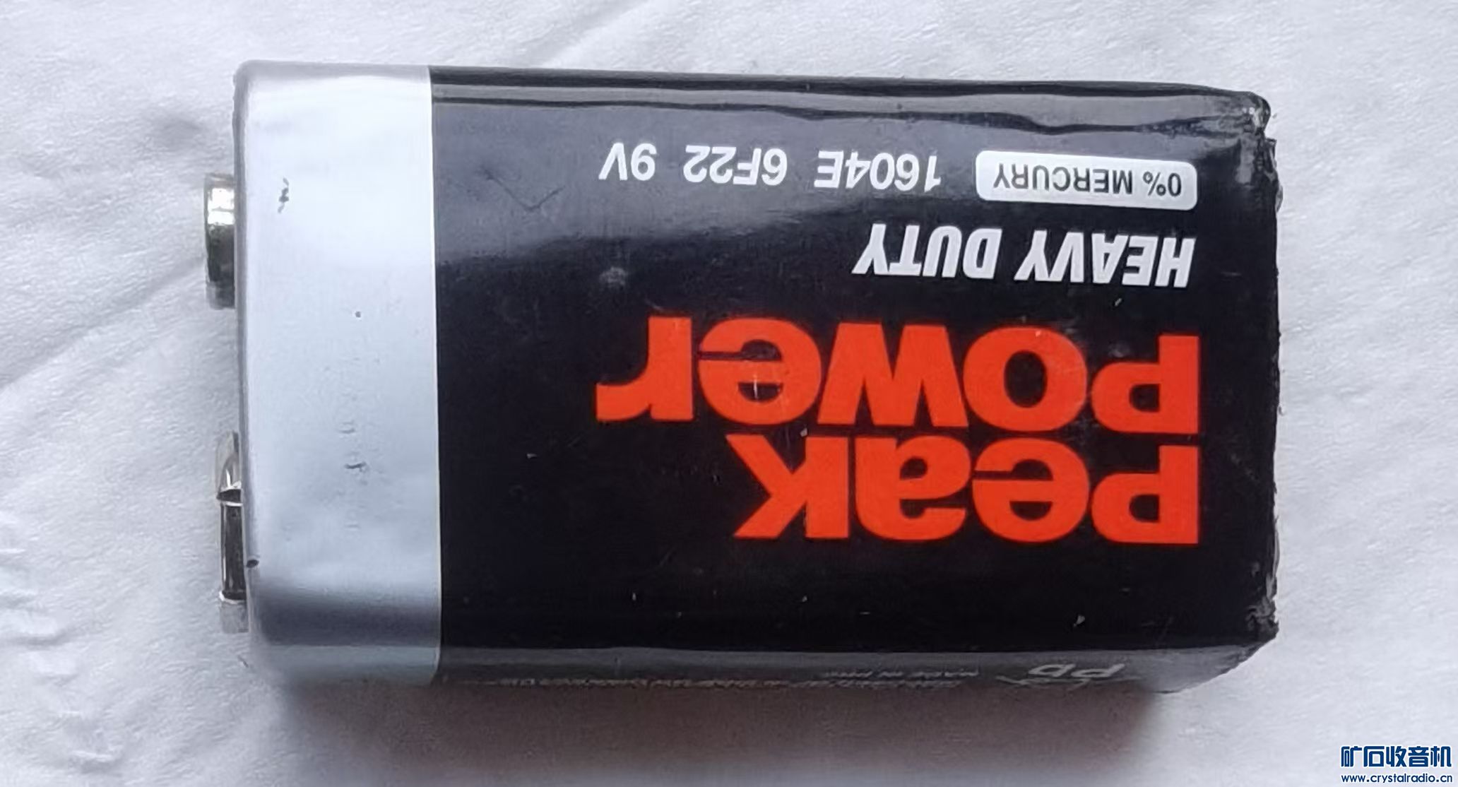

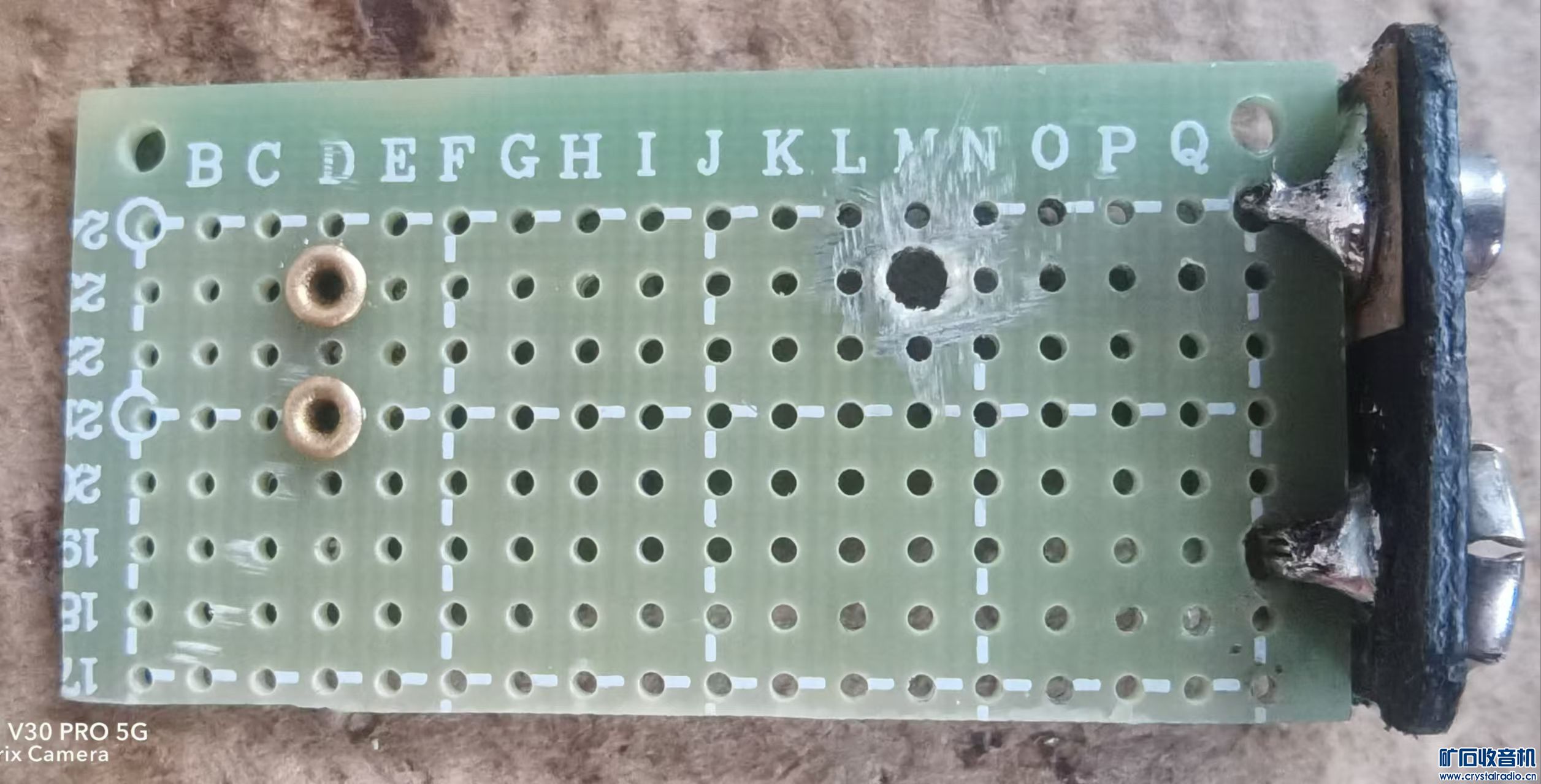

在老四家买了几个502035电池。用于改作9V电池。

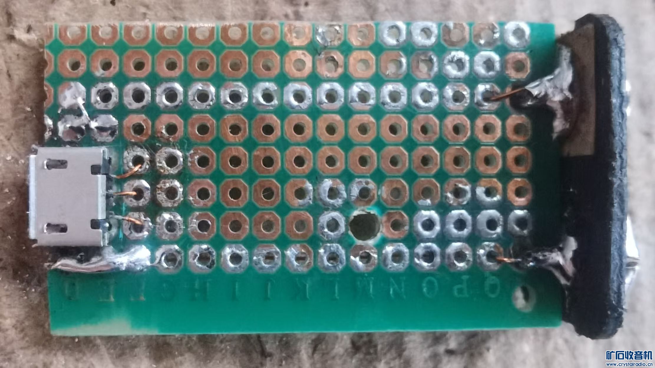

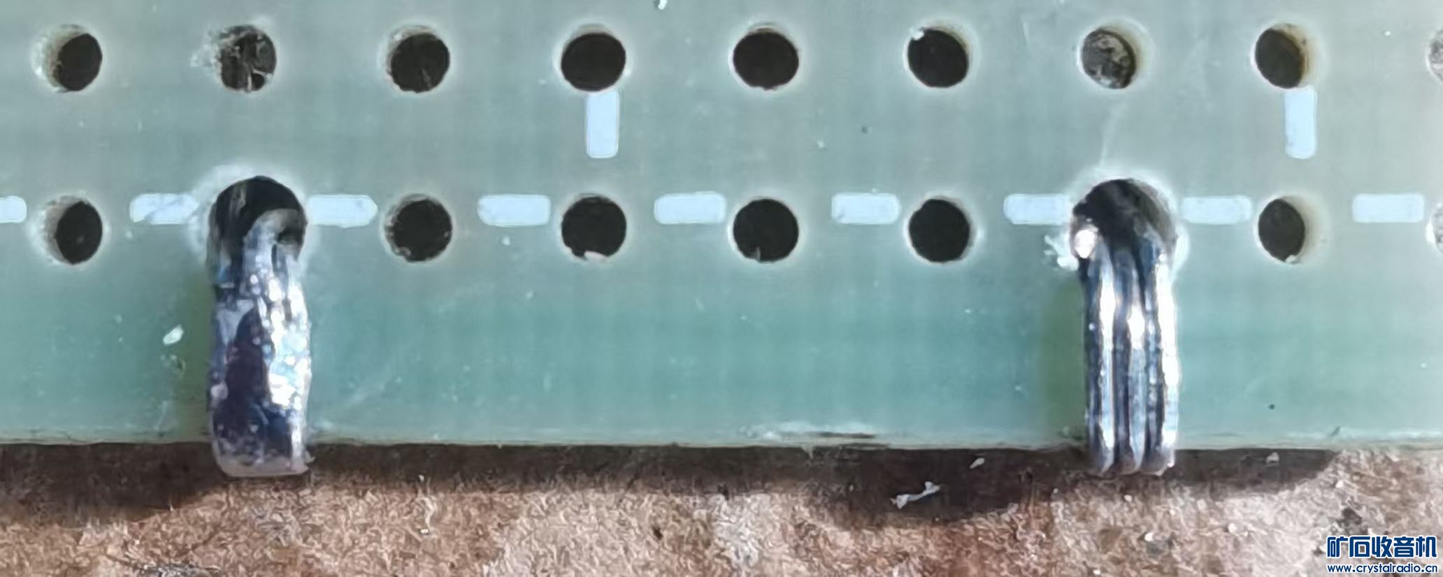

裁一块洞洞板,在一端用0.5铜线绕上2-3圈,上锡。
两个焊点分别对应9V按扣接线端,焊牢。

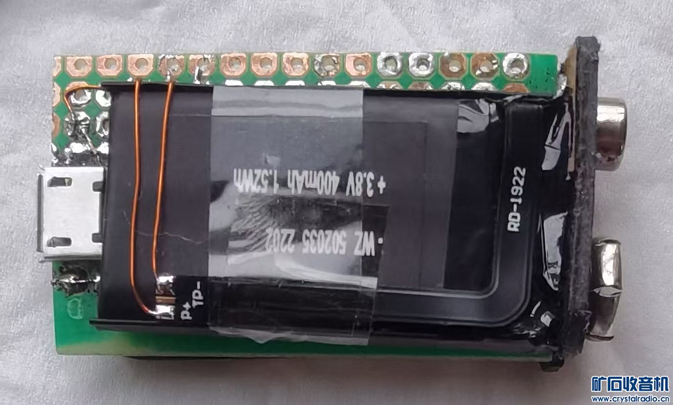

另一端,在合适的位置上铜铆钉,用于强化micro USB固定焊点。
连接尾插与9V按扣的走线。
连接电池。

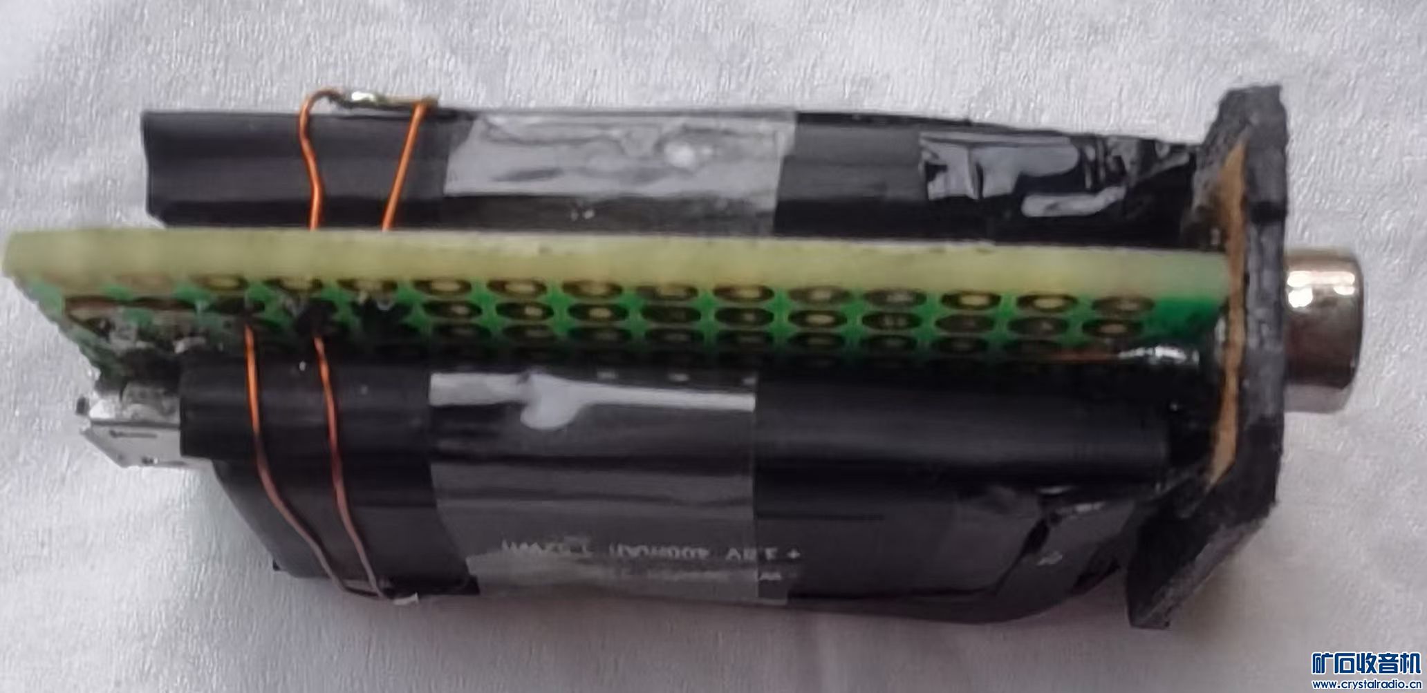

电池与洞洞板间,加一双面胶。
用透明胶带缠紧
检查电池连接正确与否。

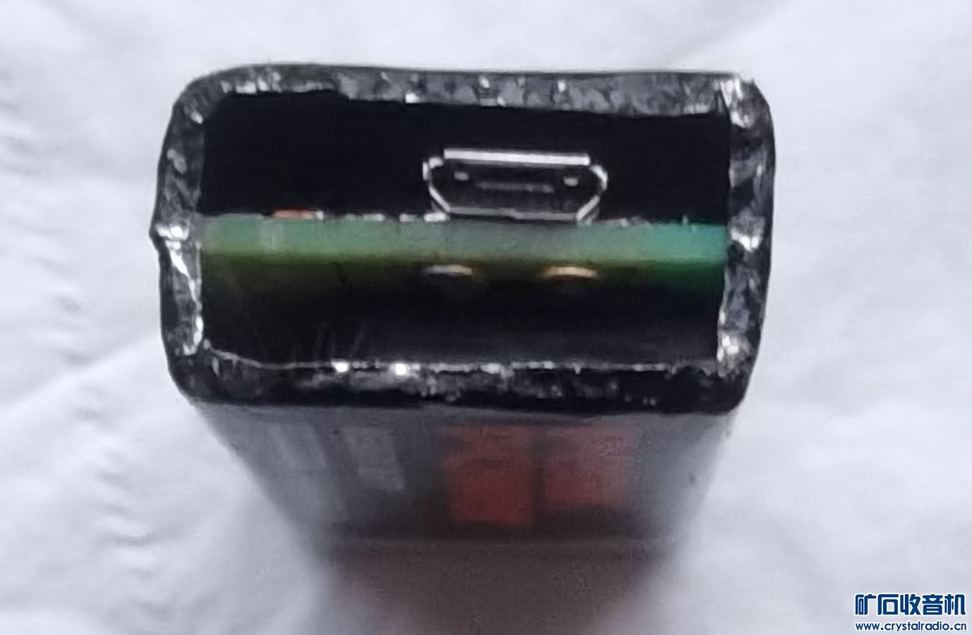

塞入电池外壳。
折边卡死,洞洞板稳固。

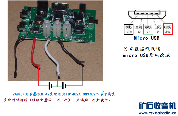

接线图,采用平衡充结构。

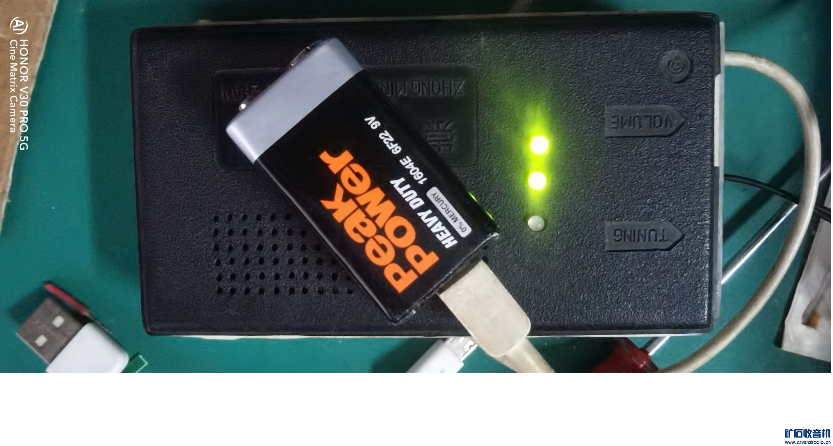

发表于 2024-11-17 19:40:57 | 显示全部楼层
充电电路呢?
发表于 2024-11-17 20:34:56 | 显示全部楼层

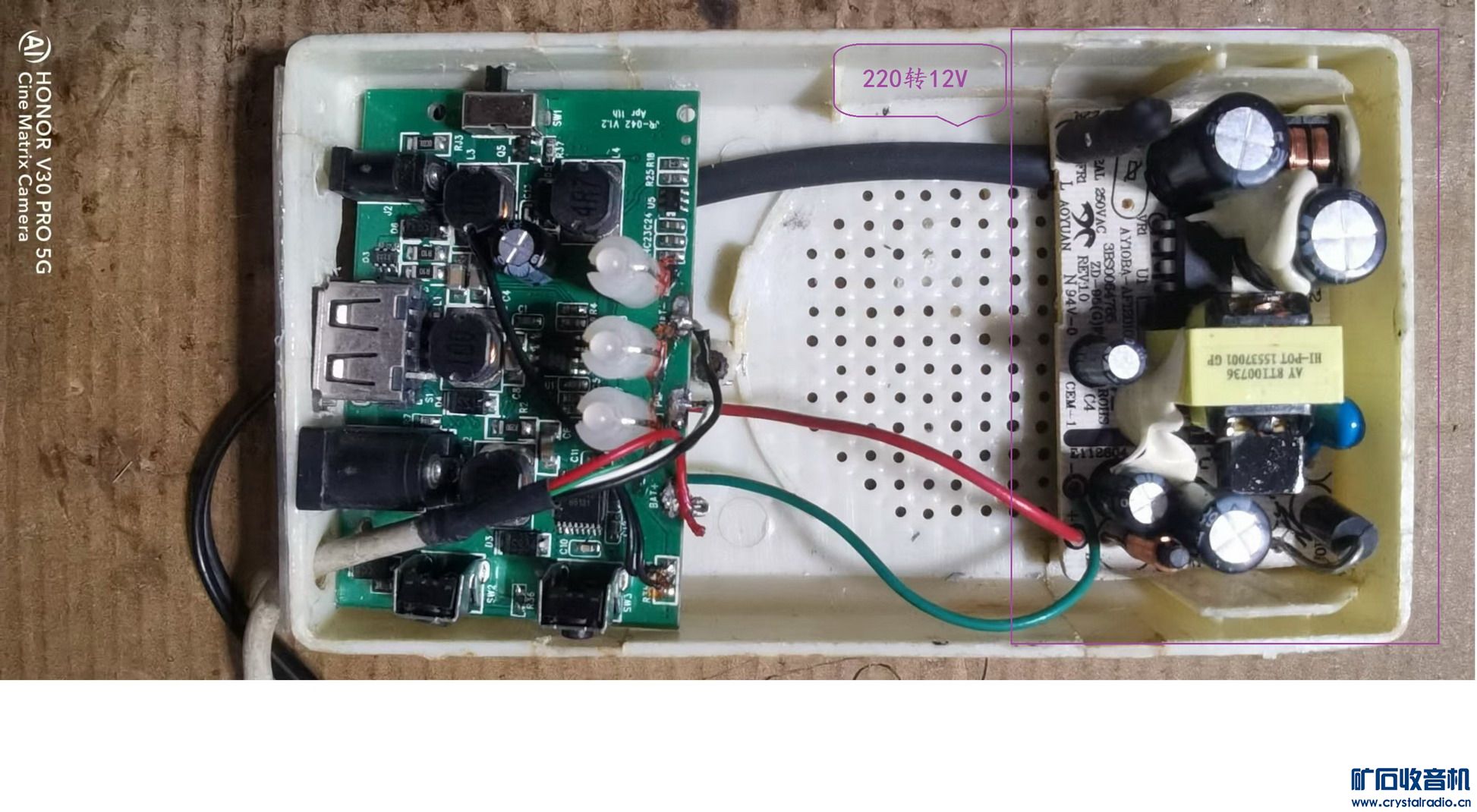

我的电池已经准备好了,充电电路在哪里搞,
 楼主| 发表于 2024-11-17 21:03:52 | 显示全部楼层
前两年在安鑫家购得《拆芯片 2A降压同步整流 8.4V充电芯片 TD1482A CN3702 二节平衡充》改装成平衡充专用
