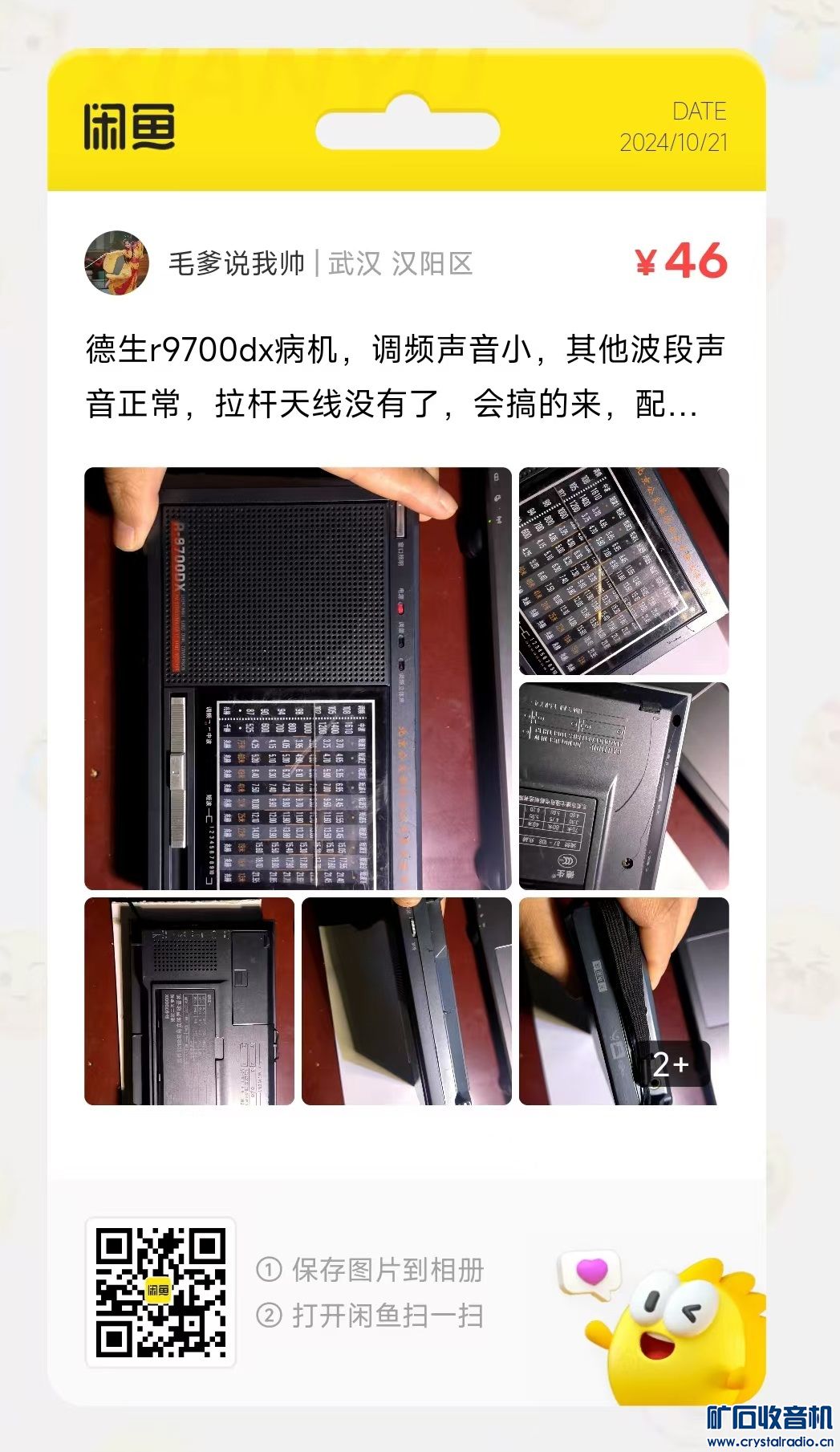

德生R-9700DX
5
46
武汉
123123

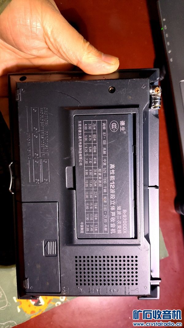

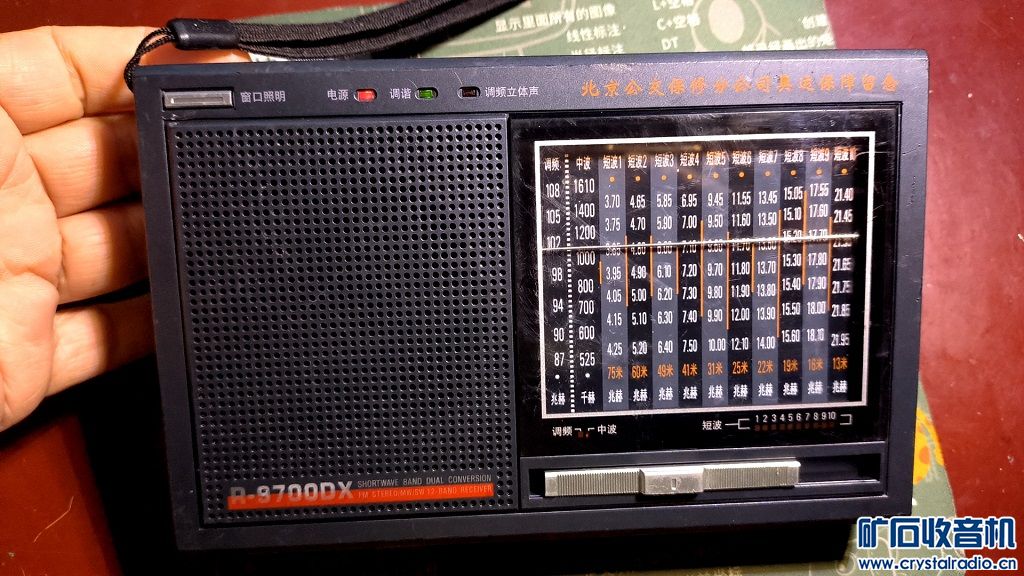

病机,调频声音小,没有天线了, 其他波段声音正常大小,可以正常收台
需要的话 46包邮, 爽快的送4节旧的 GP 的 1600MAH的  镍氢电池
机器被我拆开打理过,换过一个 sony 的2200UF金字电容 ,其他没有动。
会搞的来,挂2天,没有人要,我就发给德生售后维修了。

今天收到德生售后寄回来的机器了,看维修单应该就是换了下电容,洗了下主板,然后换了根全新的天线
调FM调台 的时候还是有刺啦的声音,比之前强很多了。至少现在能够收到台,调谐灯亮,插耳机立体声也亮例如。
老机器了。也难为售后了。接下来我也找一些电容来折腾一下算啦。 看能不能彻底解决调频 过程中刺啦刺啦的噪音问题
有没有大哥知道这么解决吗
补充内容 (2024-11-2 21:11):
已经找到问题了,更换或者清洗双联可调电容可以解决,我看抖音有个大哥这个问题更换双联解决
