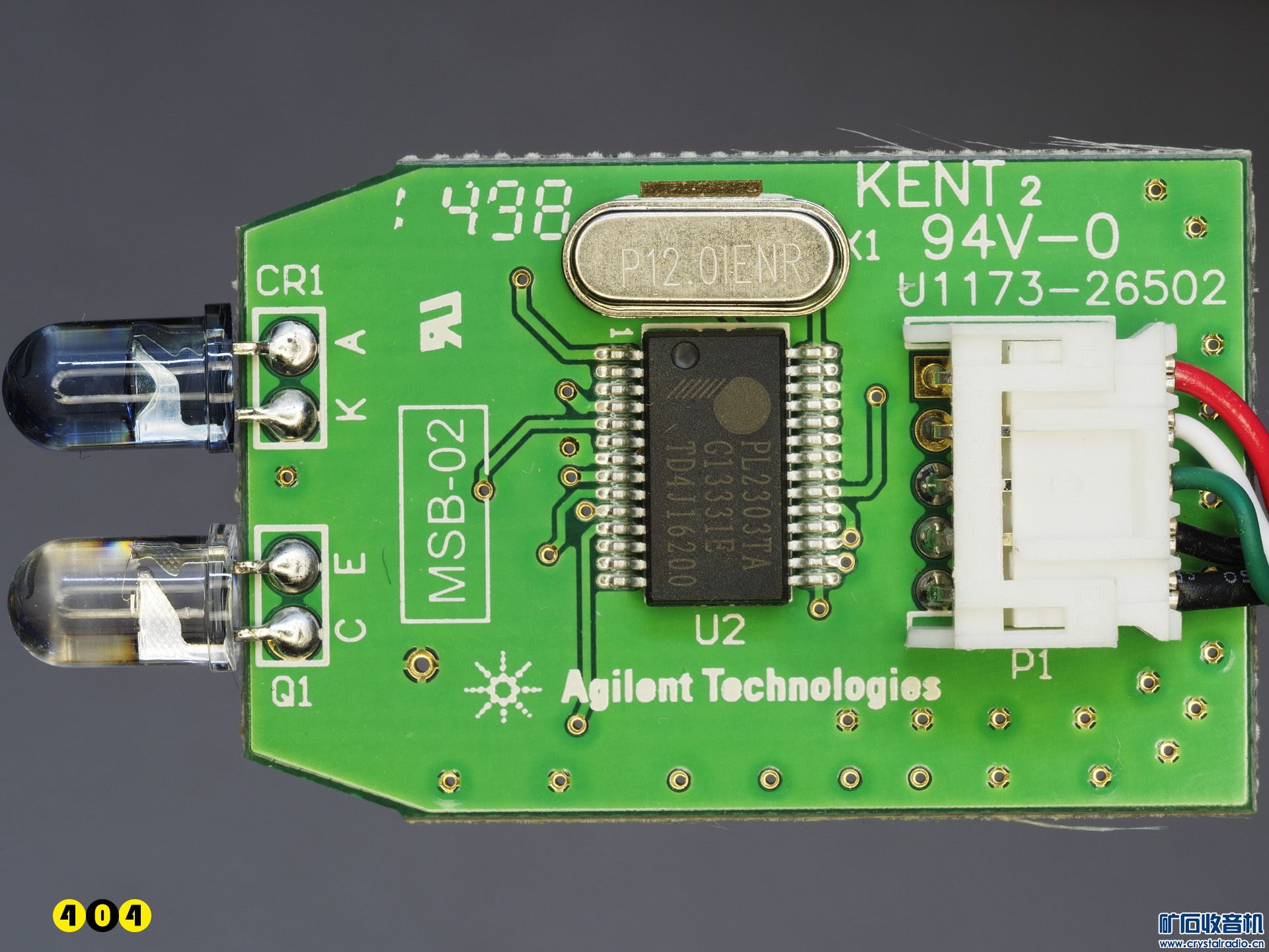

在 EEVBlog 论坛有人问这根线,俺就拆开来绘制了电路,这边也发一份以防有人也需要。
电路图没有仔细检查和整理,看上去有些乱,也不保证完全正确,仿制的话出问题后果自负哈。

2222/2907是我最常用的管子。
3904/3906、2222/2907、BC547/557 应该是全世界最常见的几对 jellybean 管子

这个俺还真不知道,其实这个电路已经过时了,甚至最新的 Windows 系统都不再支持 PL2303 芯片,要仿制的话最好用别的芯片。

可直接用 FT232 pin to pin 替换,把晶振拆掉就行 我的 AVR ISP 就是这样处理的

不是,是原厂给微软做的驱动能识别山寨货,一旦发现山寨就不让你用。但是我有老驱动,可以用山寨PL2303, ...
你说的是老黄历了吧,最新的 Windows 11 已经明确不再支持任何 PL2303 了,哪怕是原装货 ......

俺为了试验这个 PC 连接线是否好用,还特意在 VMWare 装了 Windows 8.1 虚拟机 ......
