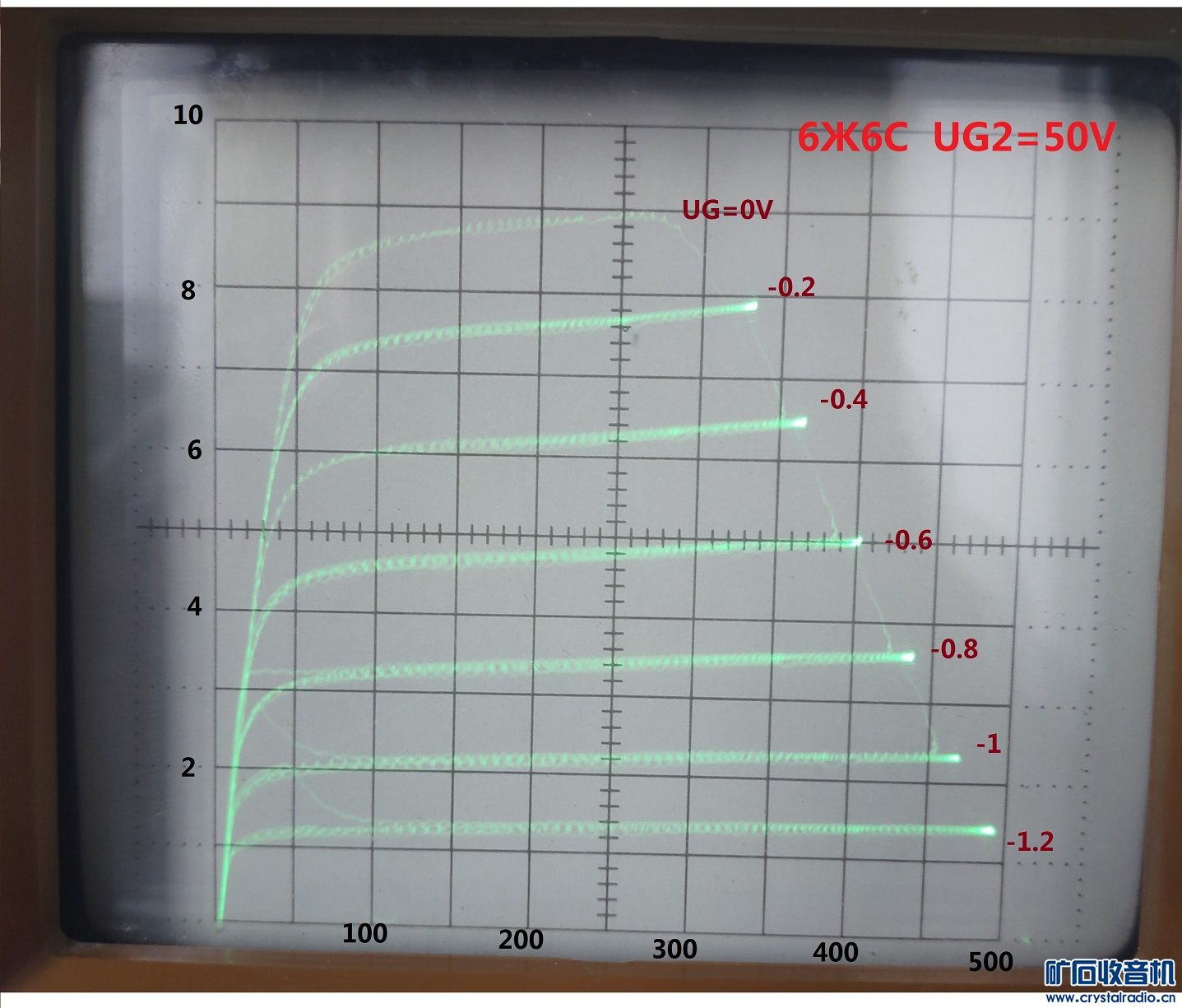

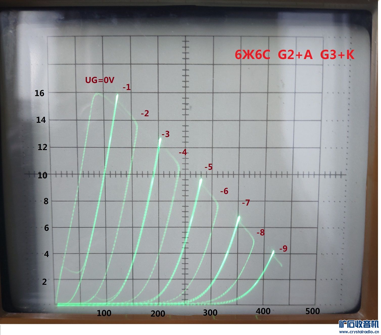

本坛 laladu 慷慨发过来两只 苏联6ж6C 。可查到的资料甚少。
    管子前两日就收到了,无奈咸鱼收的老旧图示仪 小故障频发,本想收到后马上测曲线的,谁知上次用还是好好的,隔几个月没用,再开机 没光点,没反应  研究了两天才修好。
实测了一下这种管子的特性曲线
业余环境,业余设备,测量这种小信号放大五极管的标接曲线,非常有难度,各种干扰,各种自激。总算想了一些办法 勉强能稳定了。

测试五极管的,确实非常有难度。
电子管曲线绘制仪内窜入阳极电路中的采样电阻的绝对电压从0V扫描上升到四百多伏,这需要一个很好的共模抑制比的差分放大器。
