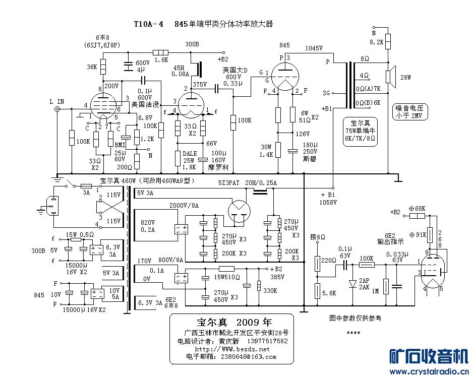

发几个211/845单端电路图供大家分享.
发表于 2024-3-24 10:26:47 | 显示全部楼层
看来驱动栅负压高的845之类的,还是用牛推比较合适,自藕牛(电感)负载也不错。
 楼主| 发表于 2024-3-26 11:25:17 | 显示全部楼层
牛哥你说得很好。驱动栅负压高的845之类的,用牛推很好,自藕牛(电感)负载电容推也不错。
