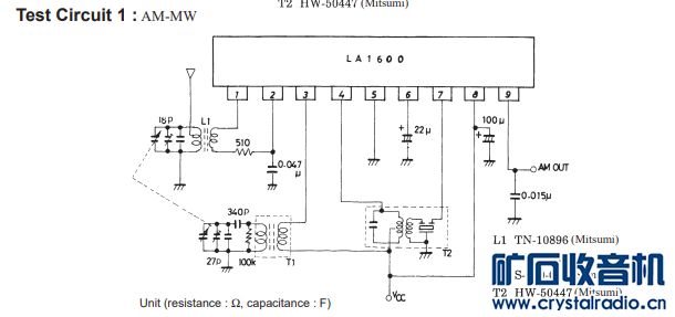

年底的时候其实就在折腾 1600 当时看到论坛里这个芯片很火,然后查了一下芯片的手册发现原件很少,想着自己也弄一个玩玩吧结果一下折腾了2-3个月。
普通零件很好找但是手册中的中周找不到所以只能自己绕,正好我对超外差混频不太懂所以买了一堆中周骨架开始自己绕。
前前后后绕了至少30个中周发现 455 中频那个比较简单,基本圈数上没有太大错误的话都能通过调整磁帽正常工作。但是本振中周可难倒了我了!
刚开始时是根本不响电感量都是对的,然后好不容易响了一次电台覆盖的又不全,重新绕一个结果就再也不响了。
我想淘宝买的 1600 套件用 7*7 的中周是可以响的,是不是我直接买成品的就能成功呢?结果我买来后发现,依旧是失败的。
从网上买了第3套 1600 的套件,然后开始分析中周的接线,终于从里面发现了端倪,深刻的明白了什么是 S 端,接错了 S 端肯定失败。
锦屏非常好,给我发了中周的详细参数和底视图,这样我按照底视图重新画了电路板,终于成功了。
虽然成功了,但是也挺失望的。。。。因为我折腾了半天发现它的接收效果还不如我的单管来复机,我的单管来复机可以收11个台,可 1600 只能5-6 个台,而且频率在覆盖上有点问题,目前不知道问题是出在了磁棒天线上还是其他什么地方上,还需要慢慢折腾。

 楼主| 发表于 2024-3-12 09:01:59 | 显示全部楼层
刚刚补上了    就是 LA1600 的手册里的图
所有线圈数据齐全呀.为什么要绕卅个?
https://pdf.dzsc.com/LA1/LA1600.pdf
 楼主| 发表于 2024-3-12 10:28:14 | 显示全部楼层
shiuyipyuen 发表于 2024-3-12 10:08
所有线圈数据齐全呀.为什么要绕卅个?
最开始是按照文档里绕制的,感觉还挺简单的,但是焊好发现不响。
就开始研究绕制的时候顺时针逆时针这类的问题,还有就是最开始不懂什么是  S ,后来才知道 S 是起始位置。
以前觉得连接好了就能工作,现在才知道没这么简单。
文档里面的骨架磁帽是日本品牌的,后来发现按照同样圈数我买的骨架达不到这么大电感量,所以调整线圈数量也浪费了几个。
