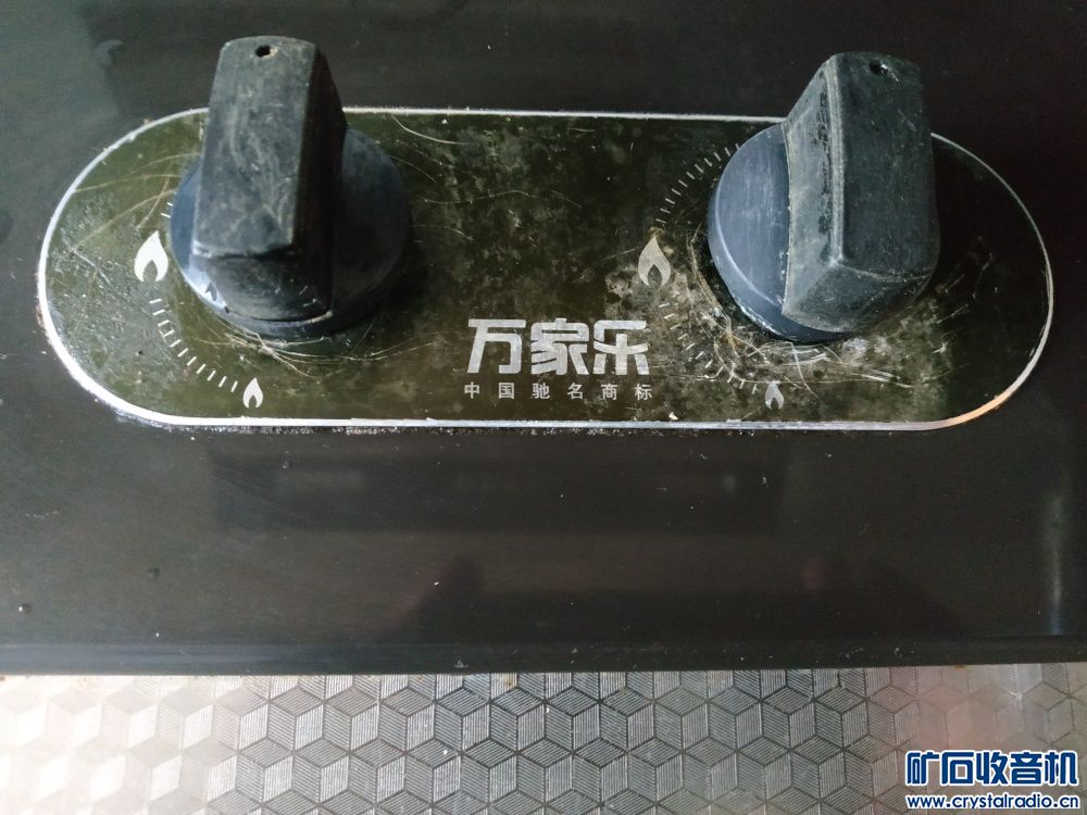

     父母家的天燃气灶前几天左边的旋钮突然不好用了,拧起来非常费劲。我问了一下老母亲,她说是铲了一下旋钮旁的油泥后就这样了。
     这个旋钮我用起来都有些吃力,何况是年迈的老父母了,必须想办法处理。
     前天晚上拔下旋钮取掉下面的挡圈,在开关杆的根部抹了些黄油,折腾了二十分钟也没见效。
     昨天下午上网查了一下,解决办法不是把天燃气灶从灶台上撬出来大卸八块拆开维修就是更换总成。这样非常麻烦,而且弄不好会耽误父母吃饭。
    昨天晚饭后取下天燃气灶旋钮用WD-40往开关杆根部喷了几次,感觉效果不错,比之前灵活多了,又把右边的开关也处理了一下。
    今早试了一下,基本上和之前的效果一样了。

燃气灶寿命很短,尽快更换
 楼主| 发表于 2024-3-6 10:30:51 | 显示全部楼层
尼摩船长 发表于 2024-3-6 10:26
燃气灶寿命很短,尽快更换
十多年了!

十年前的,看看有没有熄火断气保护,有的话还好,没有的话就换了吧,毕竟老人用,安全重要。

再用用看,不行就换掉!
