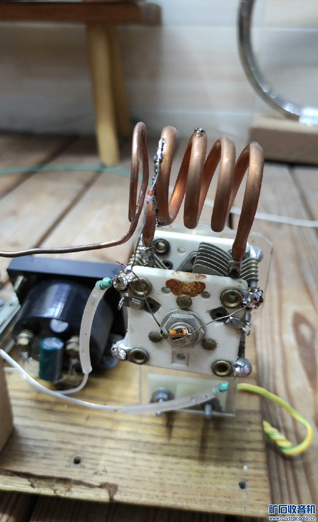

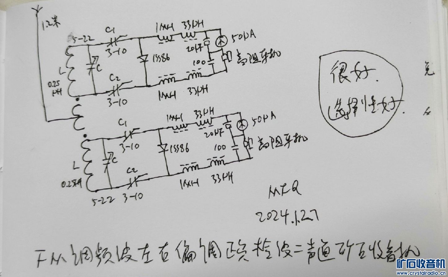

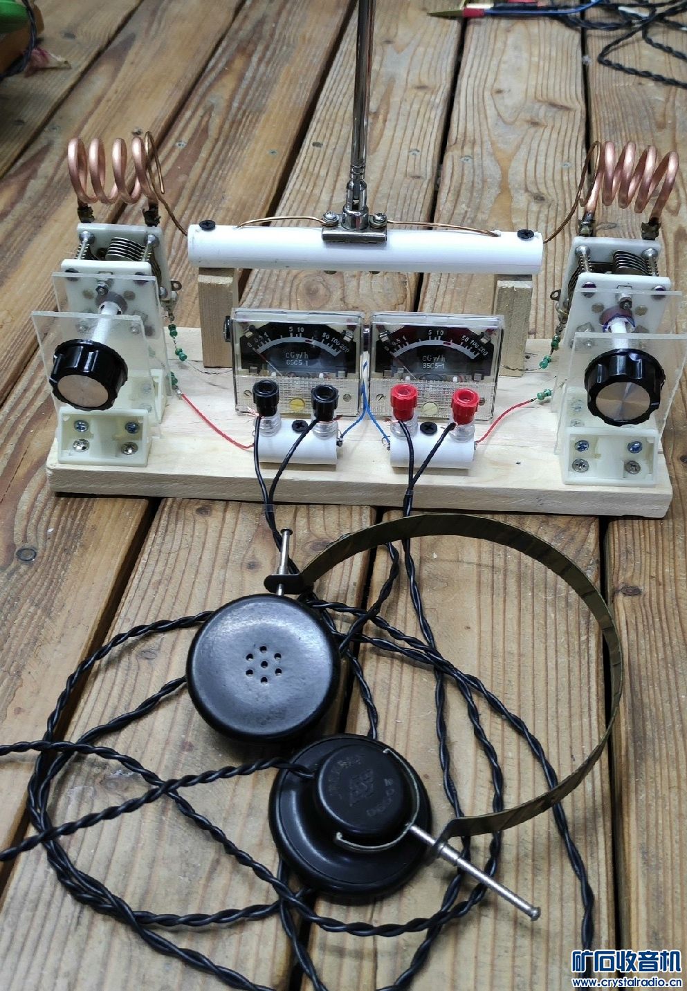

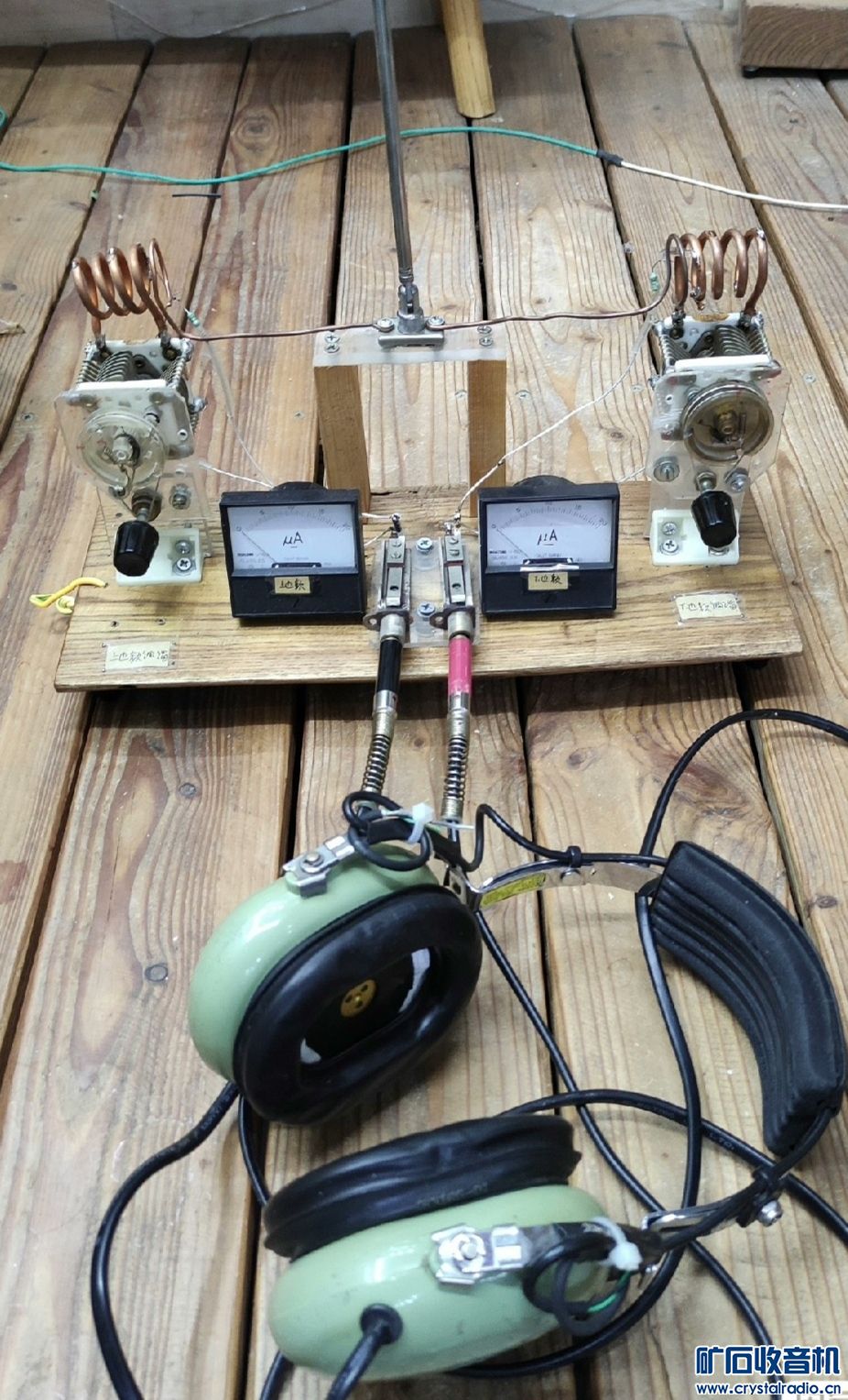

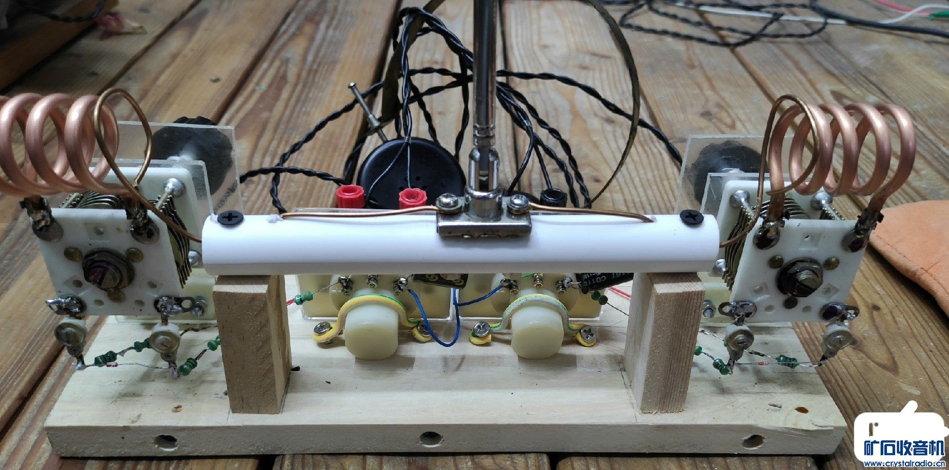

近几日实验了这个  FM调频波左右偏调正负检波二声道矿石收音机  效果很好,听感很好,有立体声的感觉,欢迎老师矿友们交流探讨。

电路图
样机
电路图

从立体声调制原理来看,听到的肯定不是立体声信号!
没有解码电路,肯定不会是立体声
 楼主| 发表于 2024-9-12 08:57:41 | 显示全部楼层
lipeng63624353 发表于 2024-4-1 10:29
没有解码电路,肯定不会是立体声
不是立体声,应该是2个斜率鉴频
