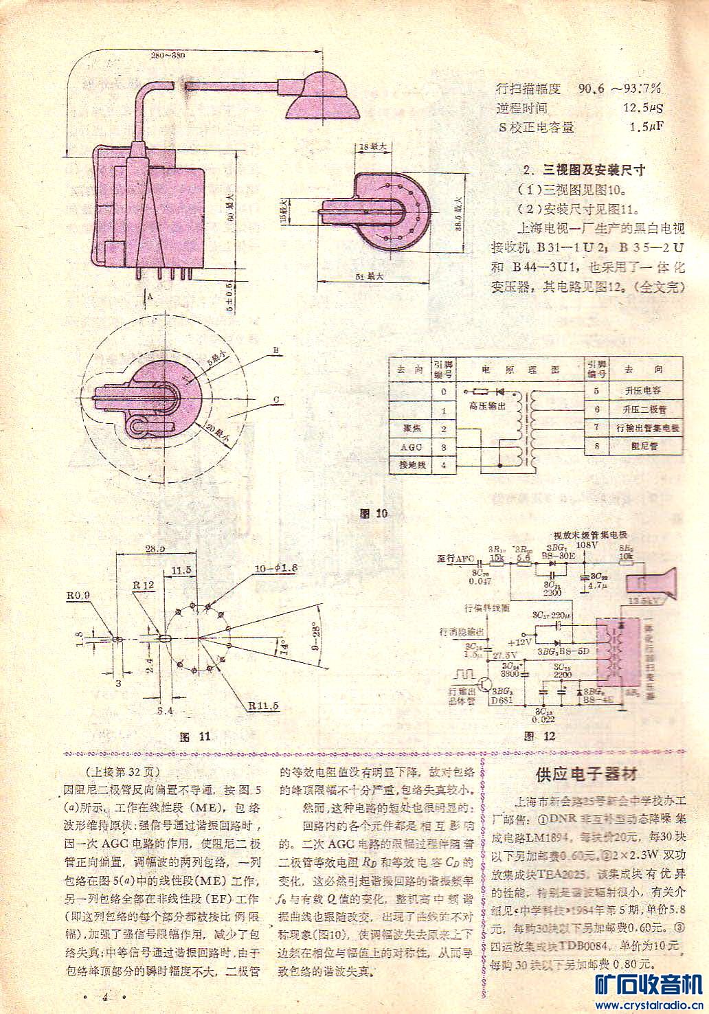

经常见到网友们探讨二次AGC电路,阻尼AGC电路,翻资料发现了这篇贴来:

这两个作者名气大大的,值得研究一番。
老衲看了一下,还是有些收获的。老衲以前看二次AGC时,没考虑二极管的电容,看样子,电容起的副作用不小的。
