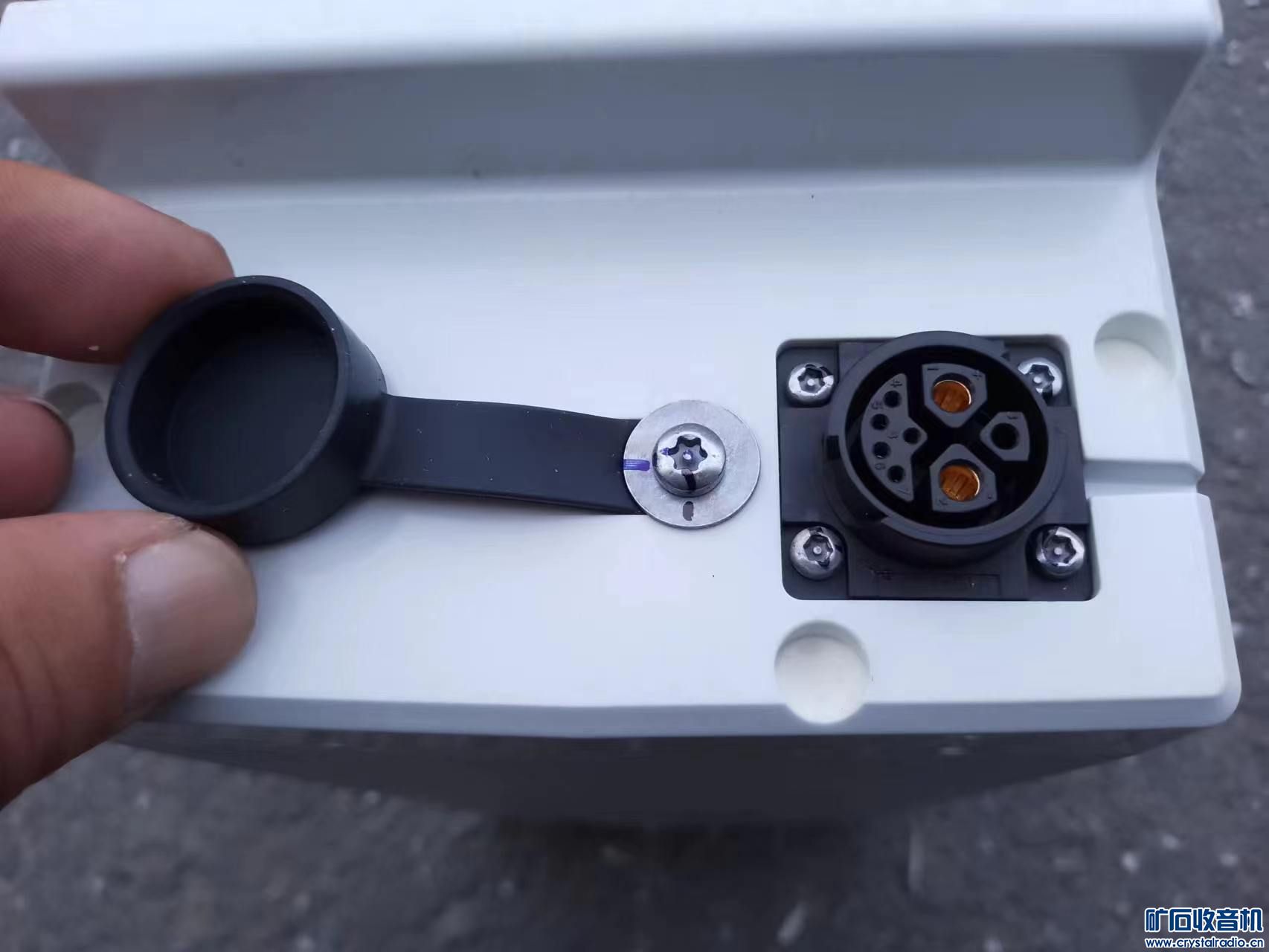

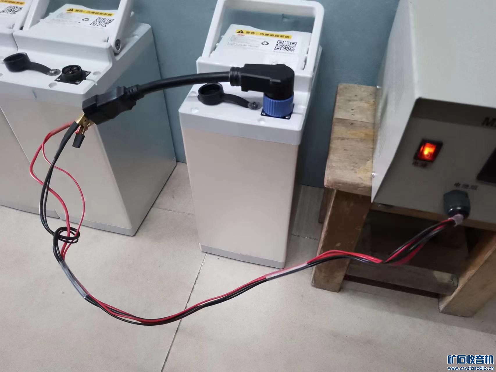

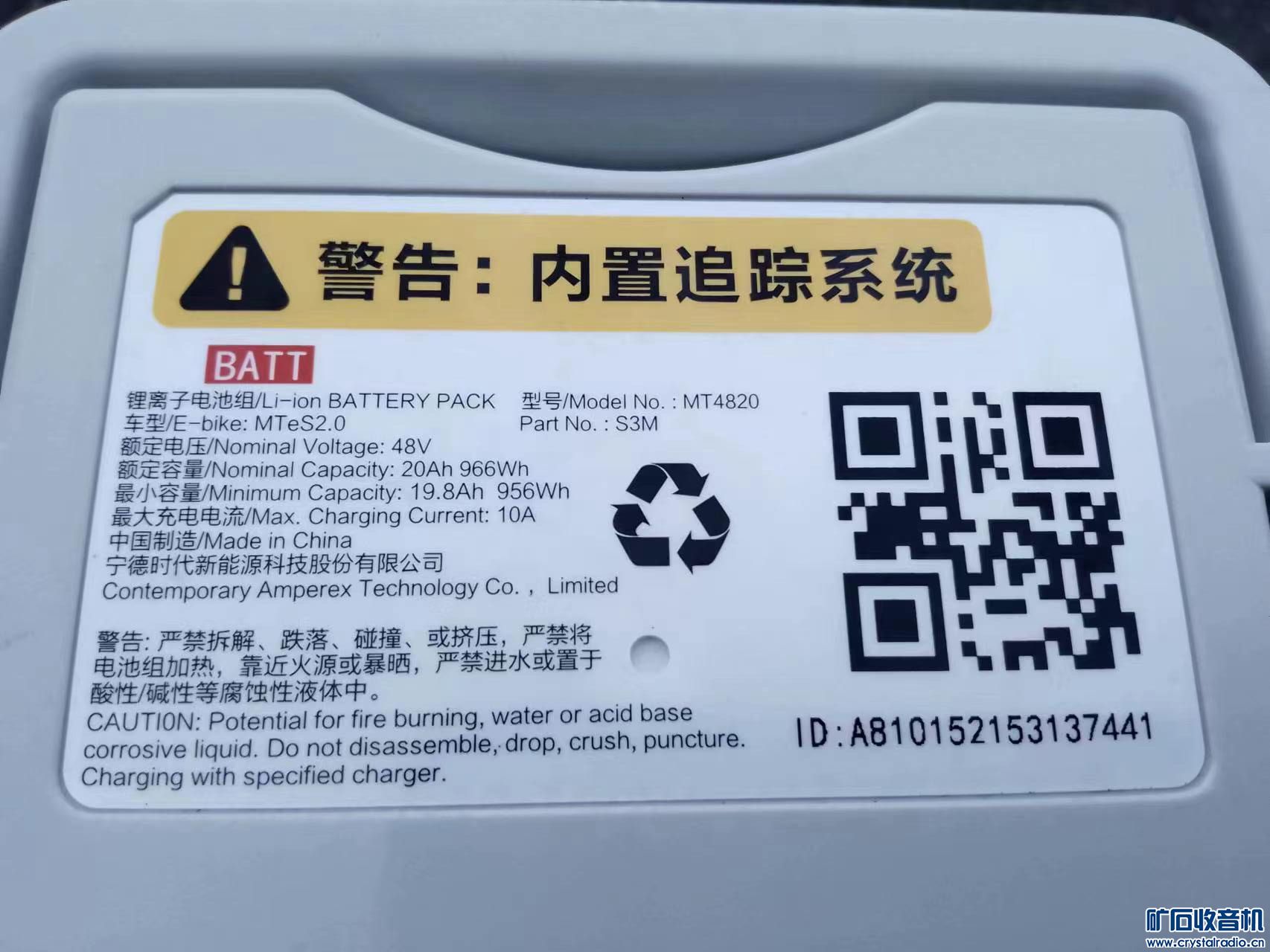

一件3个,全新0循环到手用,需要自配转换头,需要自备48伏充电器,充电器开路54.5伏
与厂家沟通过,为保证快充电池安全采用保守的单体电池电压限制保护板不给满冲用于长期运行,厂家给出的苛刻条件能正常使用8年寿命
内部33185圆柱电芯,单体15串
750元一个,运费看图片
关于转换头2楼跟帖

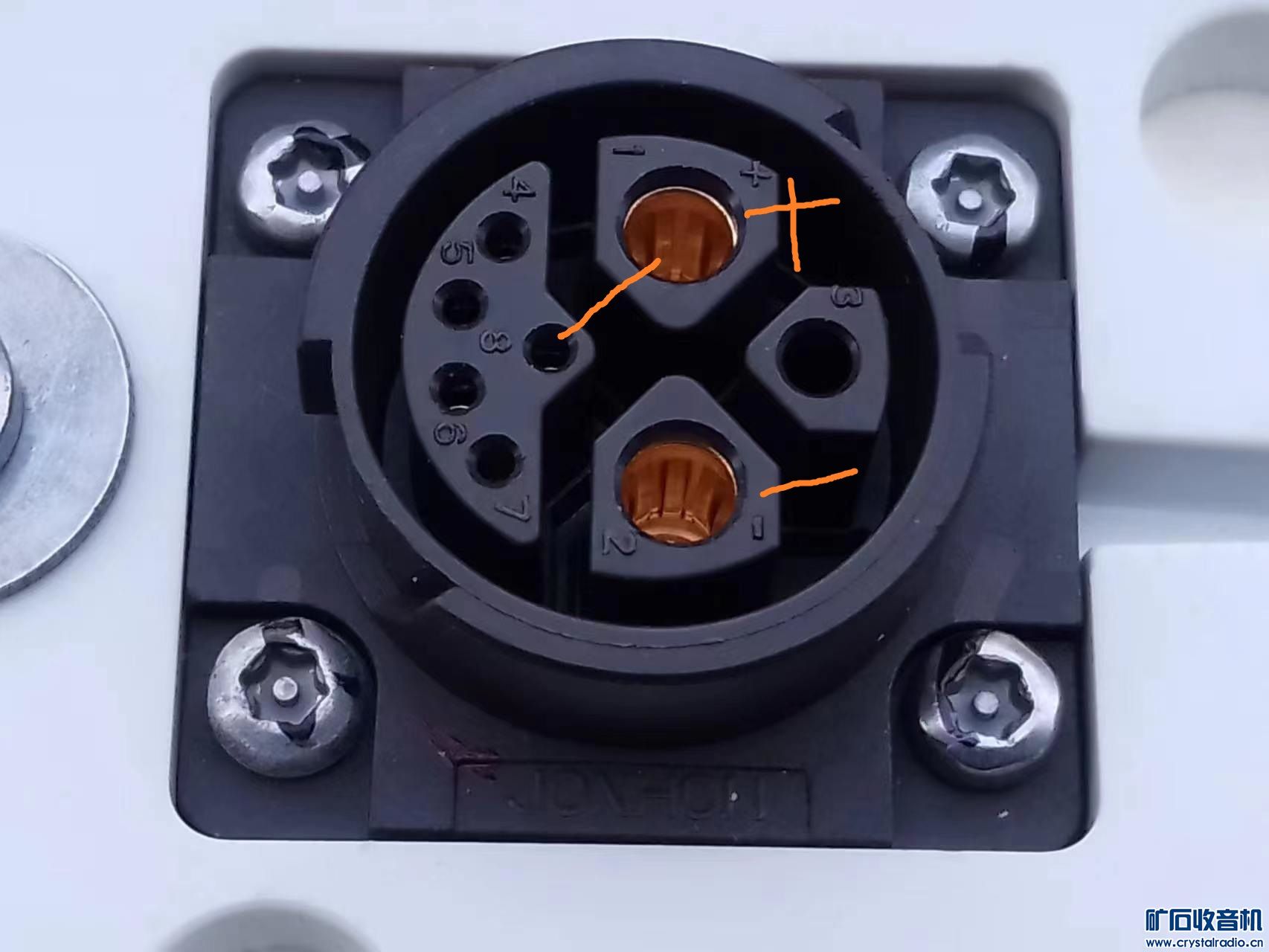

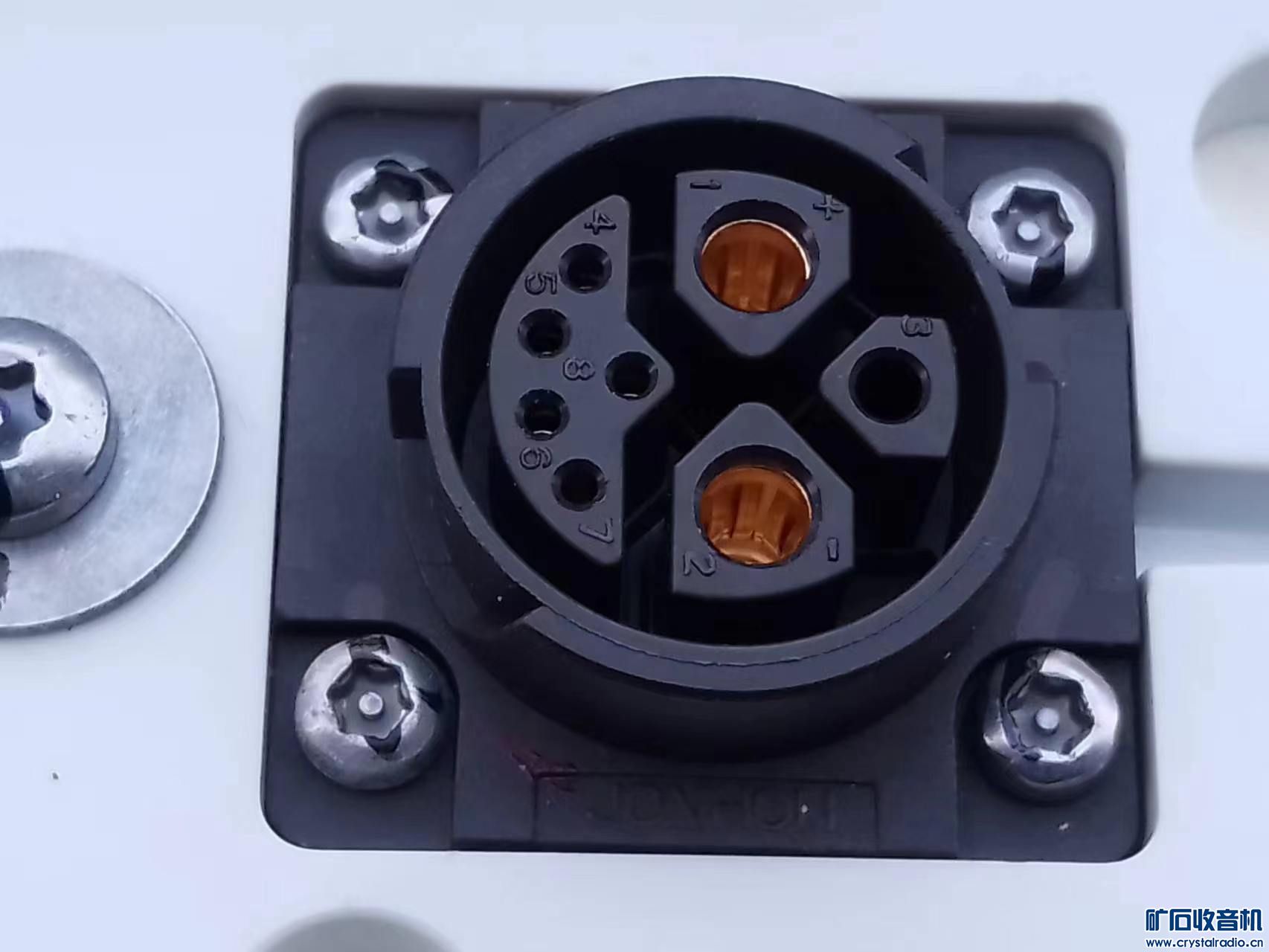

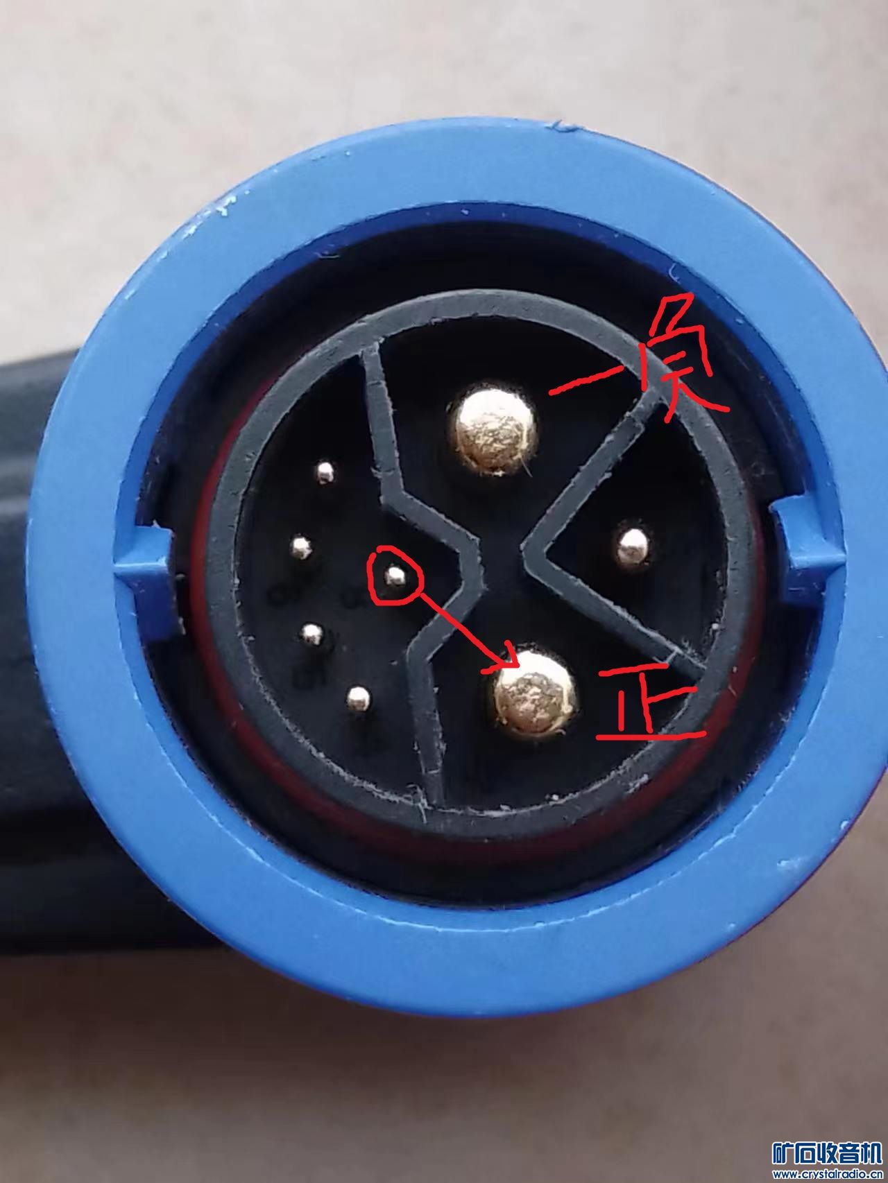

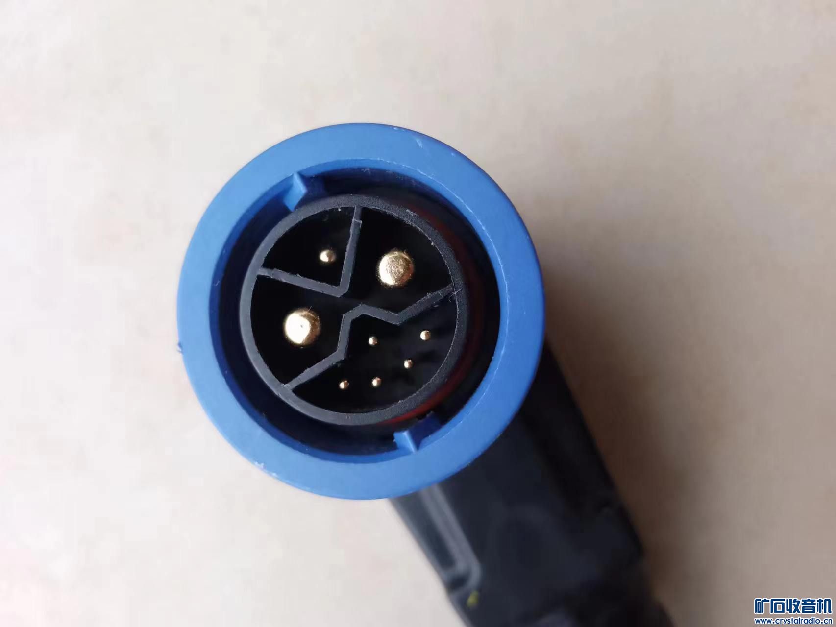

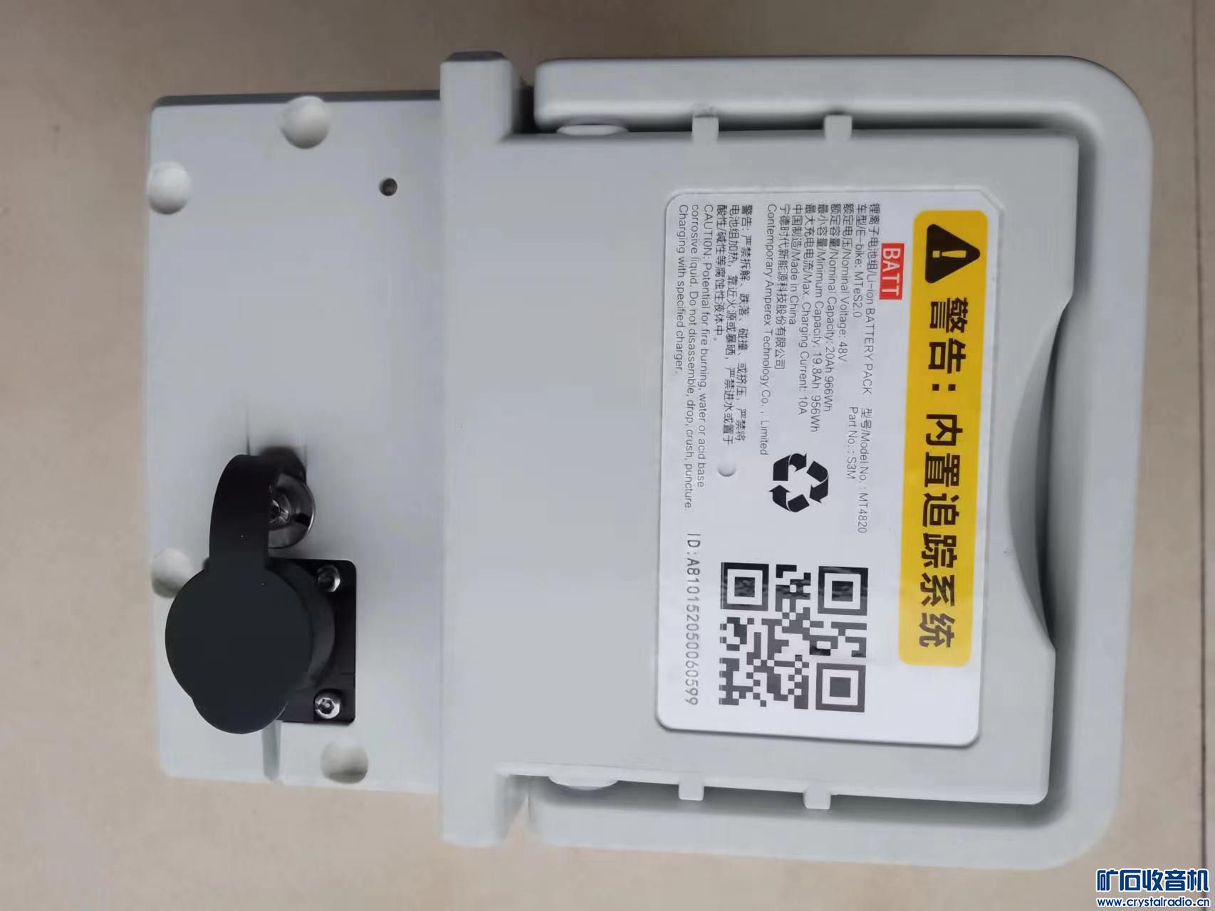

本电池需要专用充电器配套,每个高达480元
现分析如下,只要充电座+极性对485通信中心的单体短路,就可以完成充放电使用,到手可以从里面直接短路,普通48伏充电器就可以充电

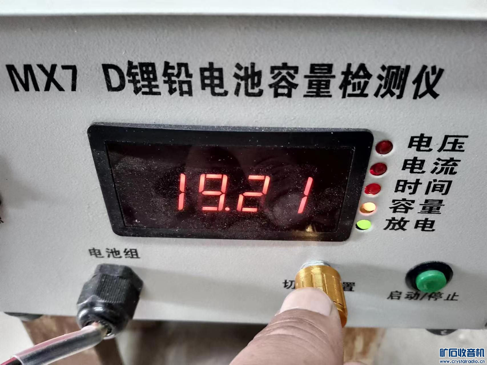

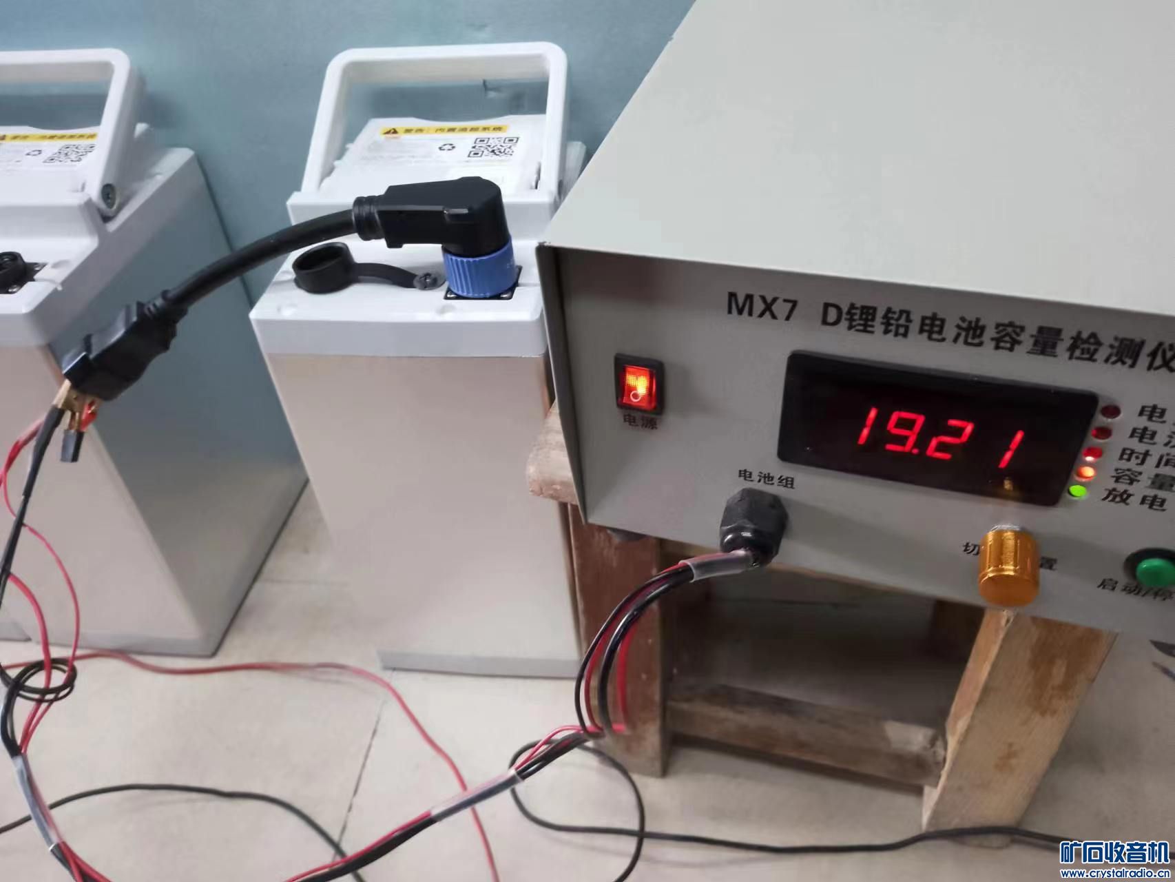

6块测试高度一致性,19安左右,400瓦电机均速65公里基本无问题

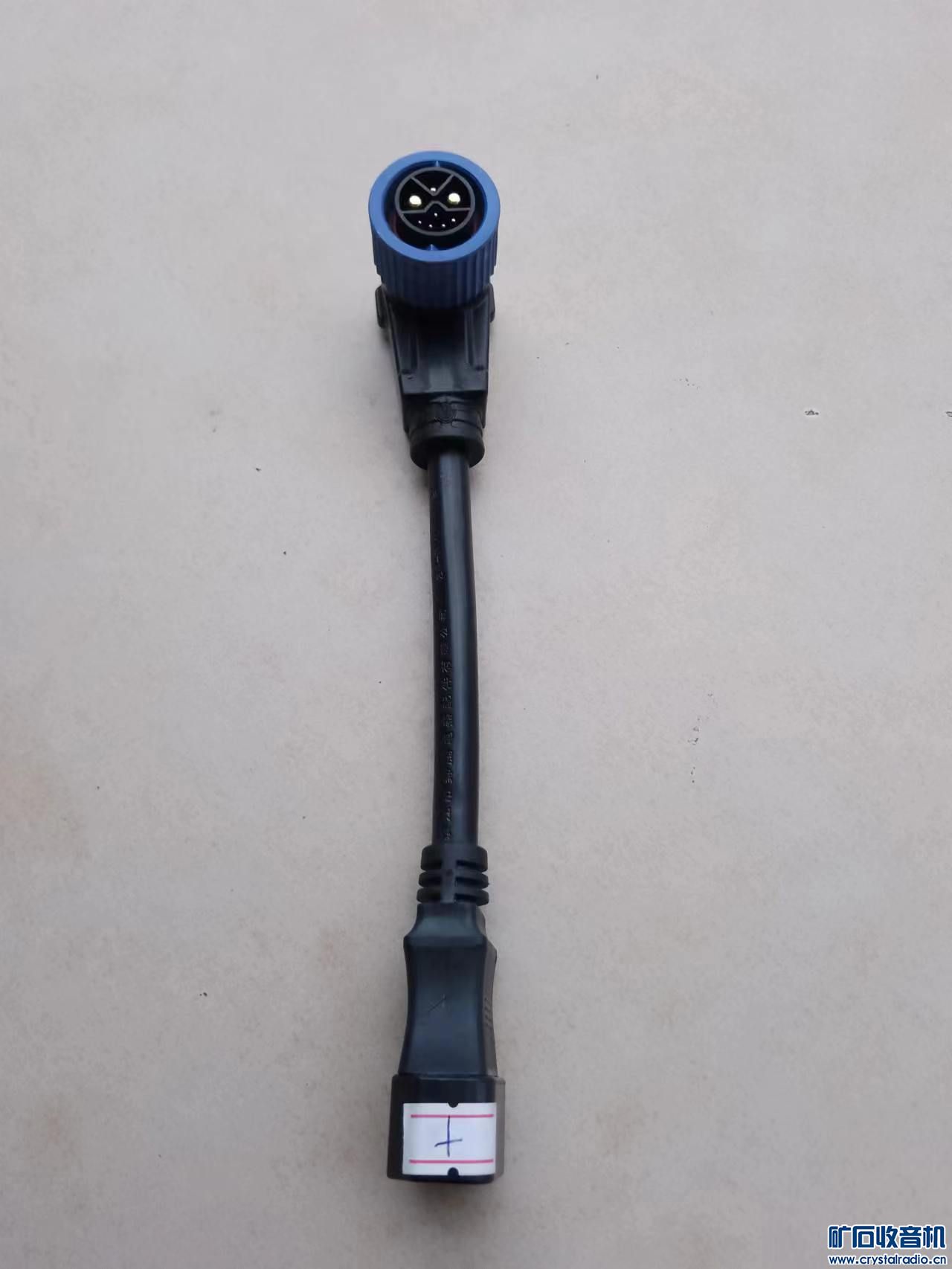

是指把1和8短接就能直接充电?发货含那条线吗?
发表于 2023-9-27 12:19:25 | 显示全部楼层
这条线并夕夕上最便宜的一家3平方的是33,这个尺寸正好可以放进新国标的电池仓,15串应该对原车电压显示也比较友好,16串的一直显示满电,等看出电压下降就离扔路上不远了。可惜自己的2个电动车都改了锂电,用不到了
