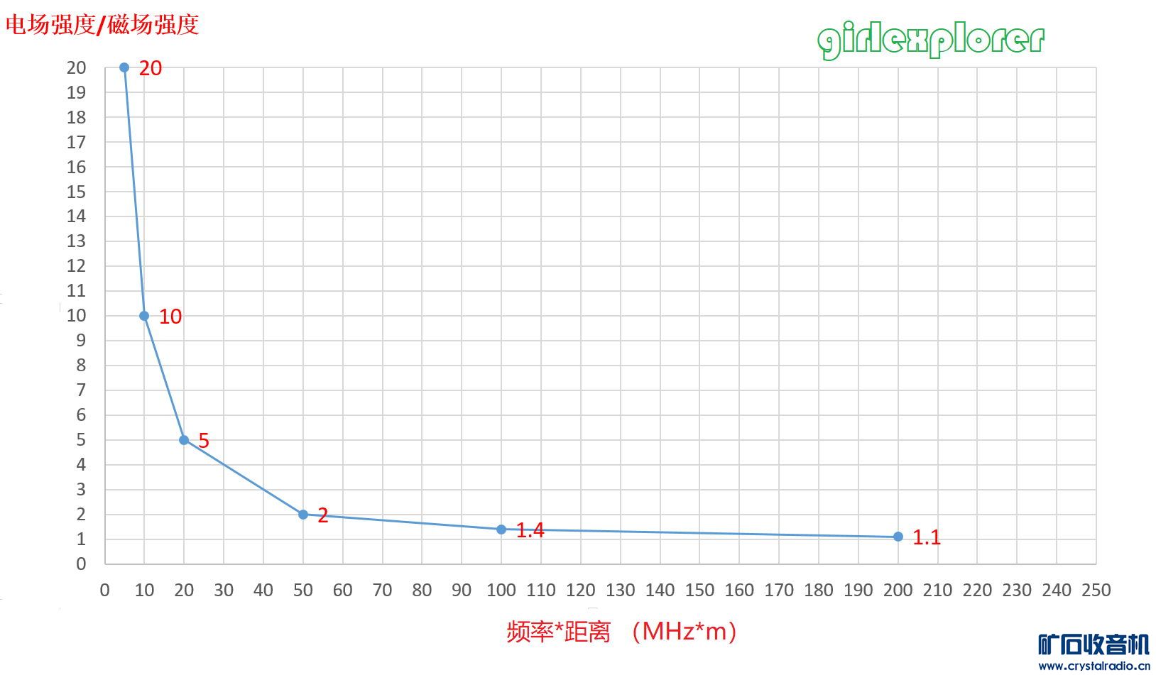

收音机磁棒天线,抗干扰基于以下两个原理:
(基础知识:磁棒天线接收磁场信号,拉杆天线接收电场信号。
           电台信号和干扰信号本质上没有区别,都是电磁波。)
1、磁棒天线可以转向,零点对准干扰源,理论上可以完全抗某个干扰。
实际上,靠转向难以抗干扰,因为,大多情况下,磁棒都必须对着窗户,不是想对哪就对哪。
2、如果无法通过转向抗干扰,磁棒仍能减轻干扰。
很多书上说,干扰信号是电场信号,不是磁场信号。这句话是不对的。
正确的说法是:距离干扰源比较近时,电场信号远大于磁场信号。
以下假定磁棒无法转向,磁棒天线和拉杆天线最强接收方向都对准干扰源。
如下图,横坐标是频率 乘以(与干扰源或发射塔的)距离。
纵坐标是(电台信号或干扰信号的)电场强度 除以 磁场强度。
远离信号源时,电场强度=磁场强度。
收音机都是远离发射塔1000米以上,所以,电台信号的电场强度都是等于磁场强度,1米拉杆天线和磁棒天线接收电台信号效果一样。
但是,对于干扰信号,收音机大多离干扰源很近,干扰信号的电场强度会大于磁场强度。
例如,收听中波1MHz,距离干扰源20米,则干扰信号频率*距离=1*20=20,电场干扰是磁场干扰的5倍,此时,磁棒天线抗干扰远好于拉杆天线。
       如果距离干扰源200米,则频率*距离=200,电场干扰只有磁场干扰的1.1倍,磁棒天线的抗干扰和拉杆天线差不多。
也可以看出,短波,例如10MHz,距离干扰源20米时,电场干扰就只有磁场干扰的1.1倍了,因此,短波用拉杆天线是可以的,但中波不行。
(当然,因为电场强度、磁场强度都随距离的增大而减小,离干扰源越远越好)

电台信号、电磁干扰、所有电磁波都遵守上图规律。
发表于 2023-9-16 23:43:23 | 显示全部楼层
LZ的分析数学是对的,问题是,有用信号离我10KM,干扰源离我20米,而且不是标准的天线发射,是电梯等变频电源的副产品,往往以电场为主。或者通过公用供电线进行辐射。

关键词是 电磁场的近场和远场。
配图横轴用归一化波长理解更直观,用距离频率积方便比对不同频率。
也有少量低压大电流的干扰源,这时候近场里的磁场就厉害些。
 楼主| 发表于 2023-9-19 20:11:16 | 显示全部楼层

不错,横坐标用距离/波长比较好。
不过,估计大多网友对频率有概念,对波长没概念,10MHz波长是多少米?估计还得想半天。
