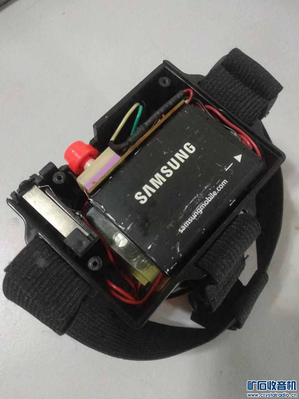

原来是铅电,内部空间较大,加手机充电板,锂电池,可以用18650,用小的充电板。

 楼主| 发表于 2023-7-31 20:46:46 | 显示全部楼层
苏-27 发表于 2023-7-31 20:31
直接用旧手机电池就行
自带220V插头,有空间就加上充电板了。

请问,手机充电板是什么东西,一个铅酸电池的小台灯想改锂电池,手机充电头是5伏能直接给锂电池充电吗
 楼主| 发表于 2023-8-3 19:06:47 | 显示全部楼层
手机充电器的电路板,5V,锂电池旧手机的,直接用,用一段时间看情况。

发表于 2023-8-4 20:12:44 | 显示全部楼层
你在购物平台上搜索4056就可以看到专用充电板。
