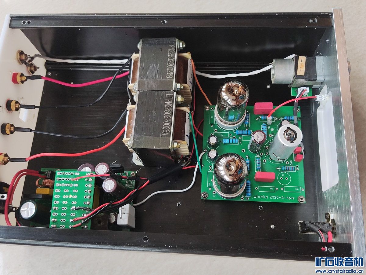

    因手中有一台直流点灯的3A5+4P1S机,这次做一台相同的机,唯一区别就是输出牛不同,直流点灯机是用耳放专用牛,高频点灯是用乐潘S-1001。
    电路图,
高频点灯机,手中有这个机壳就拿来装上

     测试方式
二机同时开机、输入同一信号源、二机输出端接一只转换开关,用同一款耳机听,耳机是一款平板耳机,其频响相当平坦。
    试听结果
因有转换开关,就方便瞬间转换。结果是不分仲伯,都相当细腻耐听。
   二机的优缺点,
    1、直流机缺点是要有整流组件、阴极二端有电压差,阴极不能匀称发射电子,可能会影响寿命。优点是输出端没有高频载波。
    2、高频机缺点是有高频载波,有的认为感觉不好,究竟有没有影响,目前还没定论,个人没感觉到有明显影响,不过本人听力仅有12K多一点。优点是供电简单,阴极电子发射匀称。

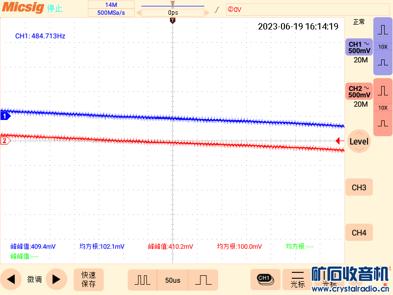

二机的载频波对比,在听音时抓取的波。二机匀没有任何高频滤波措施。
交流机,波线明显粗
直流机,波线细了很多
交流机
直流机
关于载频波,只要用交变电压、电流供电点灯就有一定的载频波。

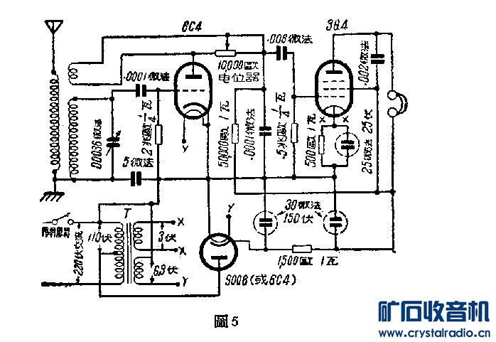

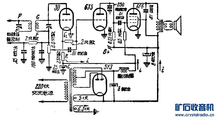

你的直热管灯丝都带有中心抽头,也就是内部有对称的中性面,4P1S热惰性较大,3A5虽然略小一些灯丝电流也是110mA,不妨试试用交流点灯。
发表于 2023-6-20 17:48:18 | 显示全部楼层
于海旺 发表于 2023-6-20 17:28
你的直热管灯丝都带有中心抽头,也就是内部有对称的中性面,4P1S热惰性较大,3A5虽然略小一些灯丝电流也是1 ...
理论上直热管交流点灯可行,2A3用是可以的,电池管(热惰性非常差)用冯报本老先生的交直流两用机电路也可以。(电路图见《无线电》62.5期),但是实践对自锁管上没试过。
