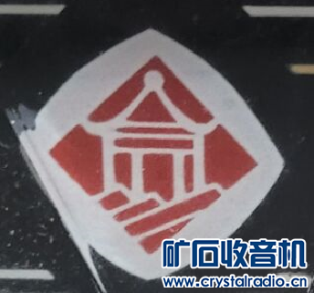

请问这个电子管收音机是什么牌子。

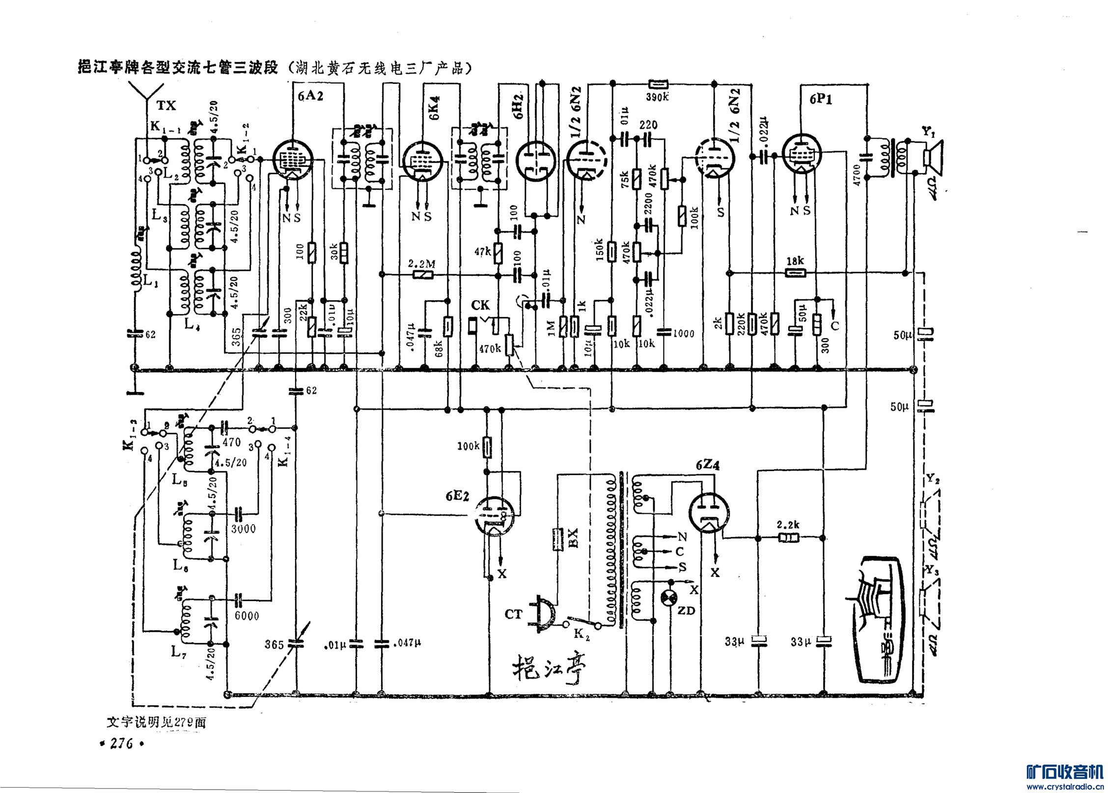

黄石市无线电三厂  挹江亭
发表于 2023-4-21 11:18:47 | 显示全部楼层
肯定是地方杂牌

发表于 2023-4-21 12:28:08 | 显示全部楼层
啊!单独一个6H2用来做检波,太奢侈。
其他电路和红灯系列,差不多。
发表于 2023-4-21 18:01:56 | 显示全部楼层
七灯机,少见,各位都是牛人
