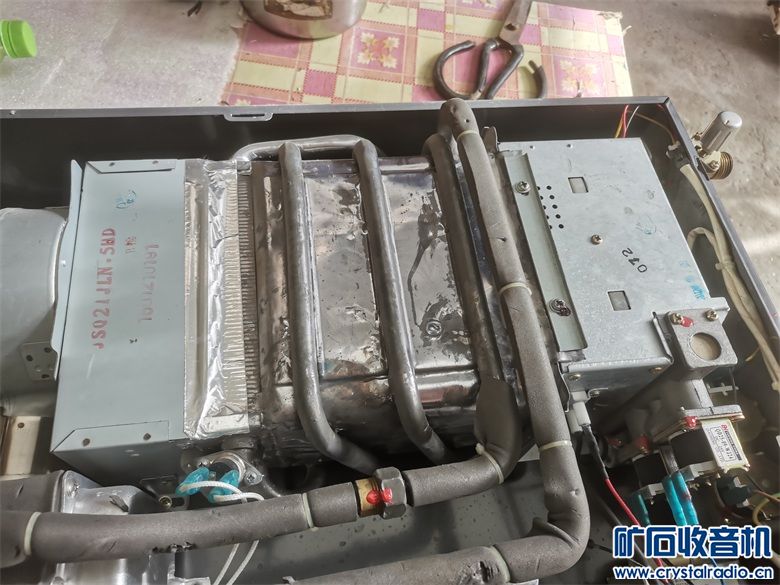

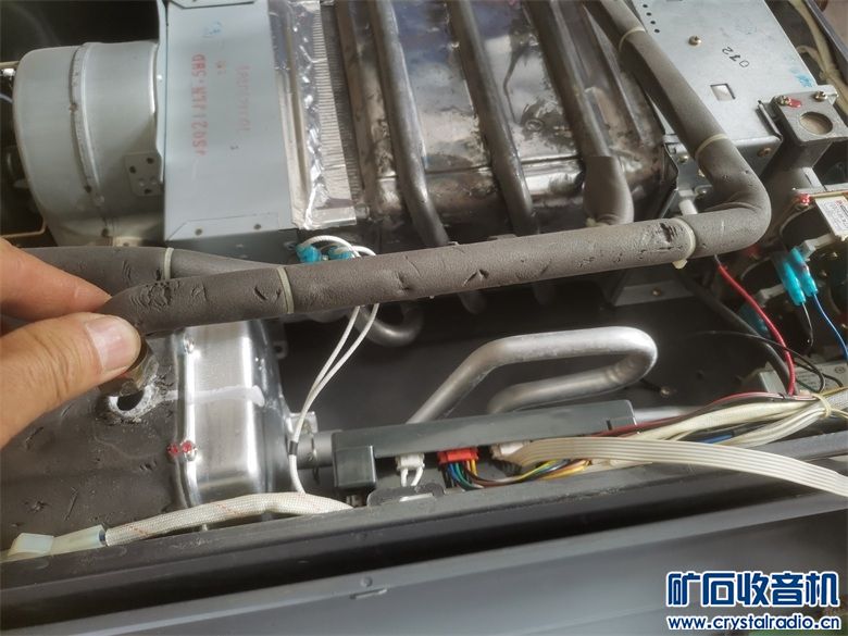

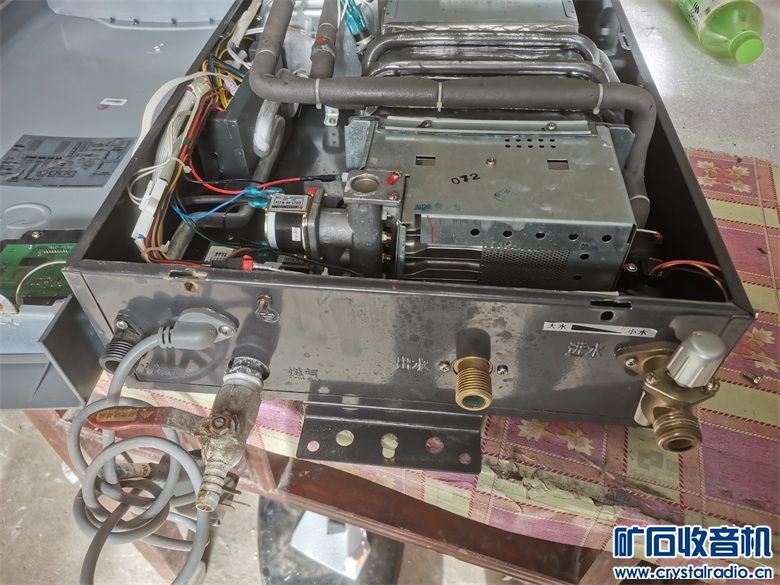

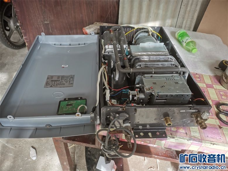

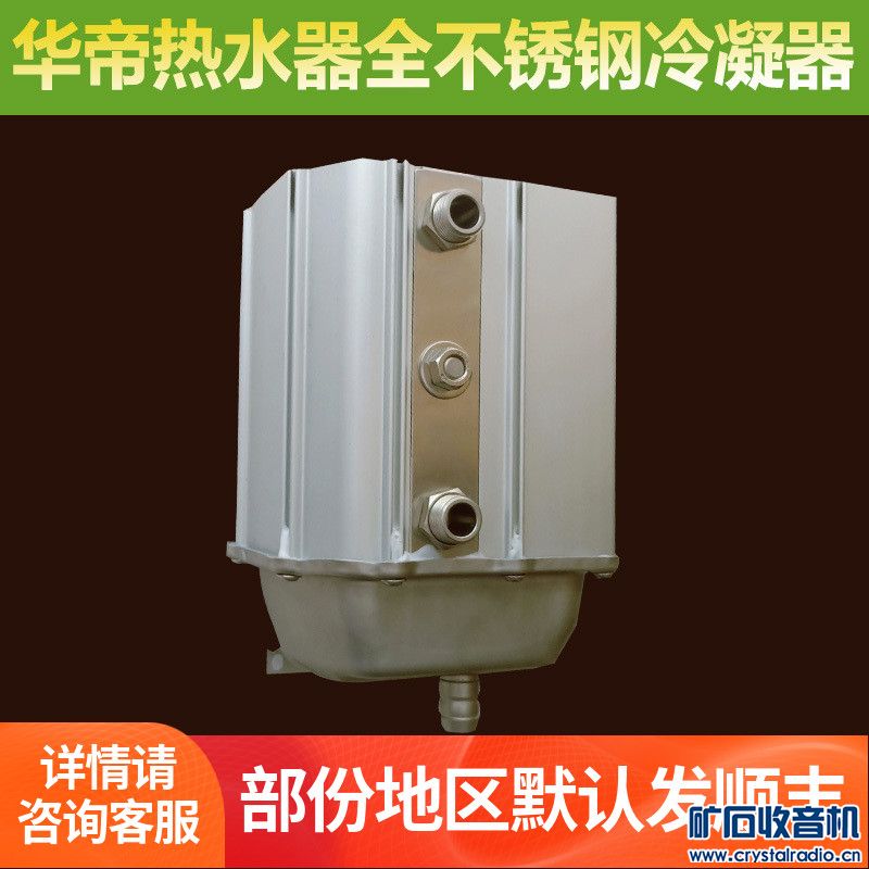

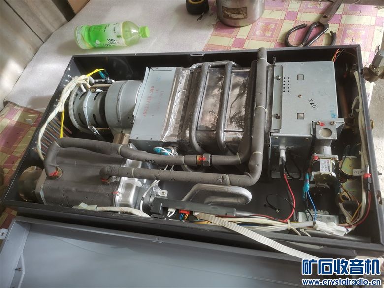

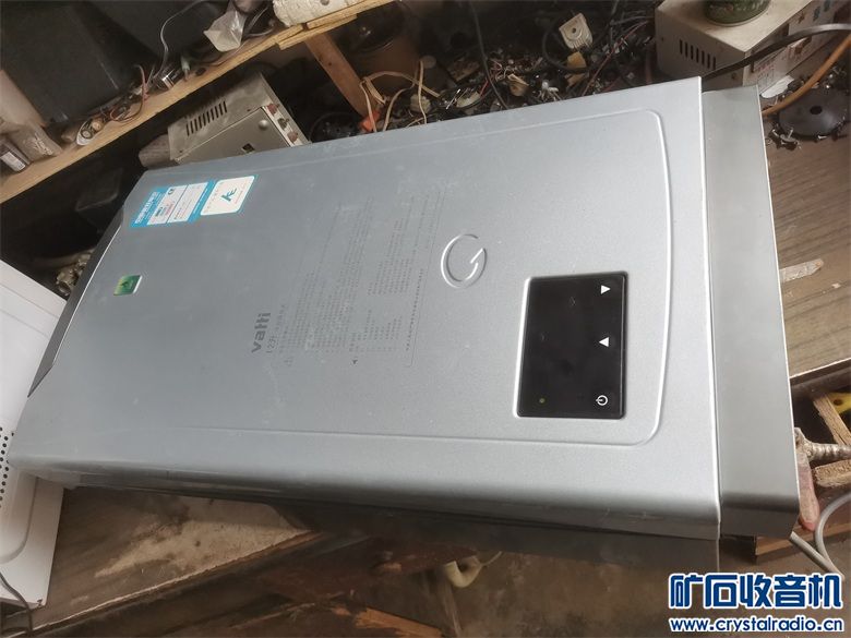

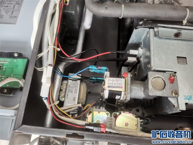

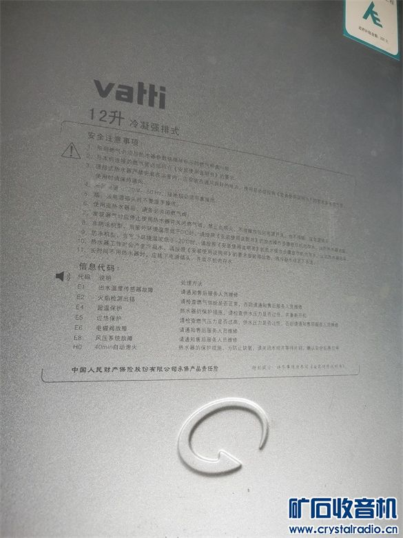

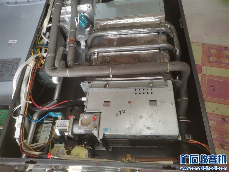

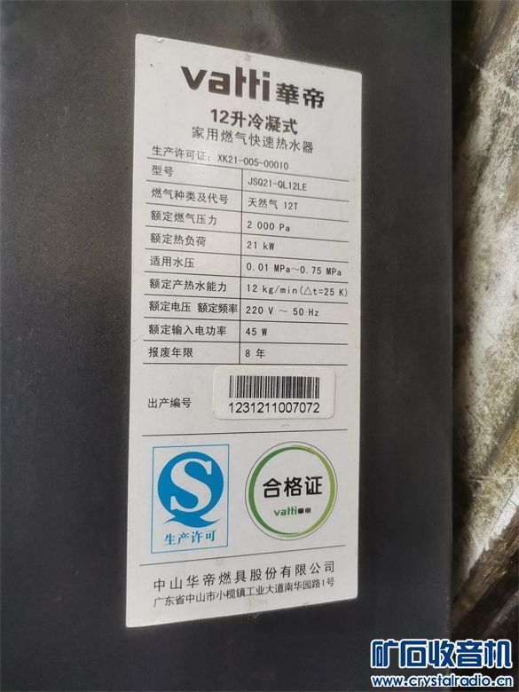

1,华帝热水器,进水和排烟管连在一块的是干啥用的,从管路看是进水管断了,想买一个换上不知道叫什么名称,卖了那么多热水器,只发现华帝和别的品牌不一样,还比较重13.5公斤,有知道那个叫啥的坛友给说下名称我来买个换上留着自己用,有人要也可以,200元出,需要的联系!这机器拆废品100多元妥妥的。

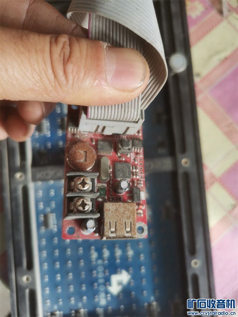

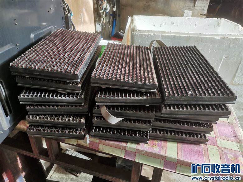

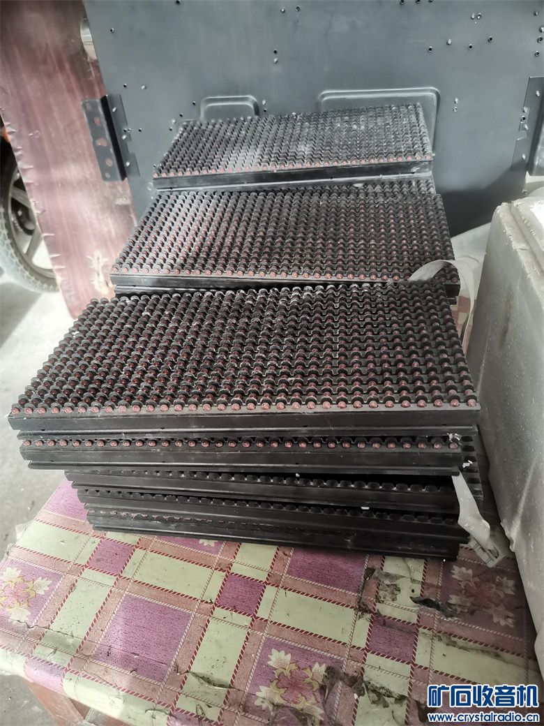

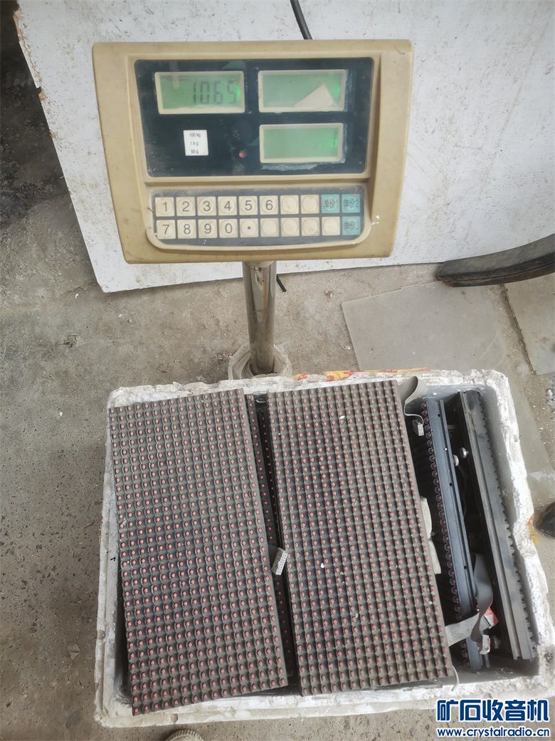

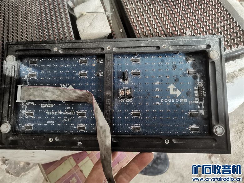

2,广告显示牌去年拿来还能亮的,框架拆了卖废铝了,一直放在仓库里,现在也不知道具体什么情况了,总共16块,100元出,需要的联系!这玩意卖废品都卖近70元。

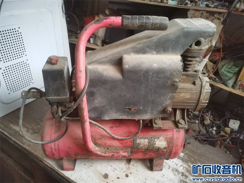

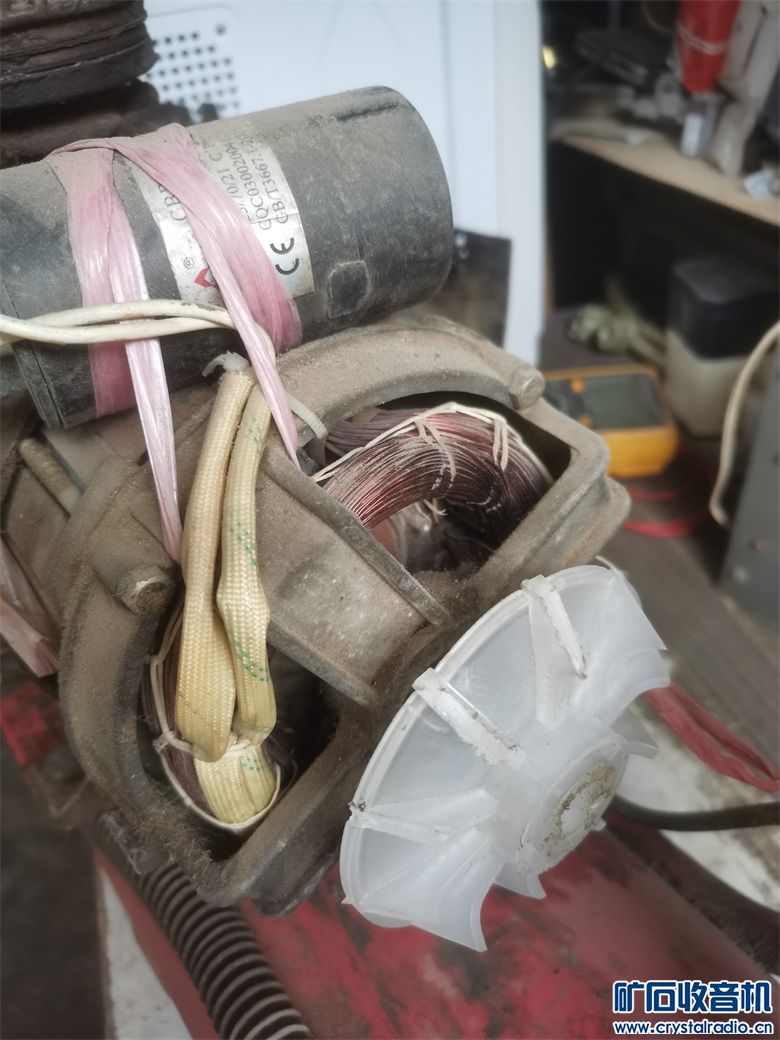

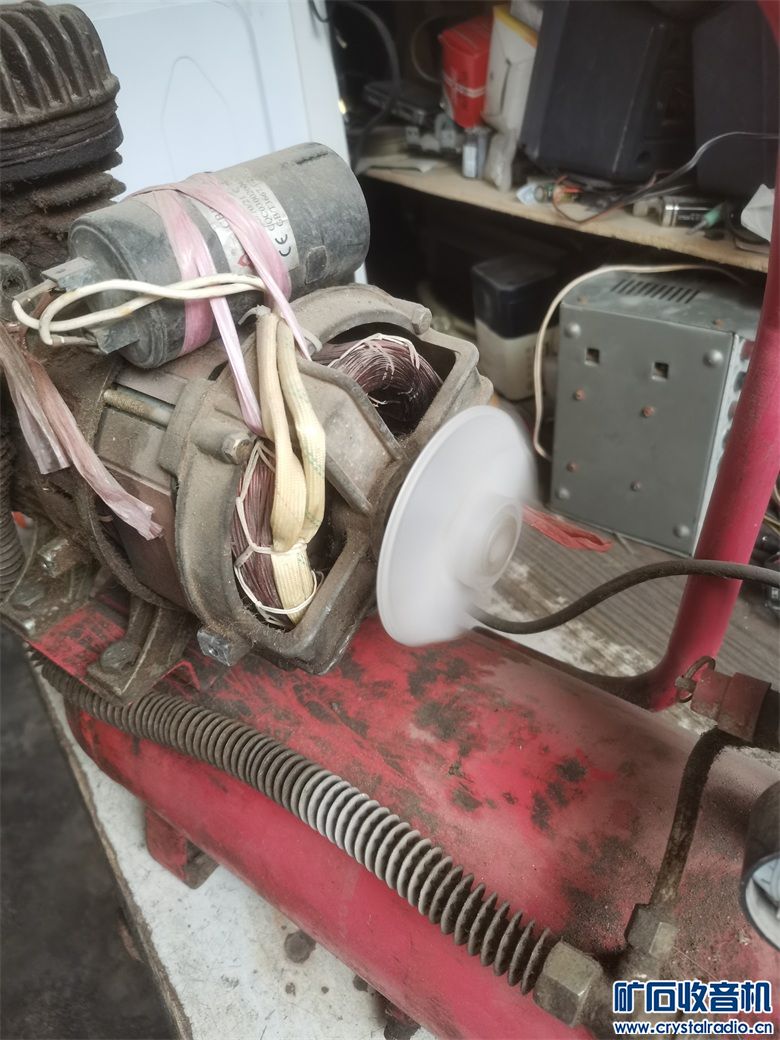

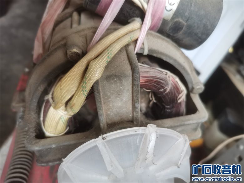

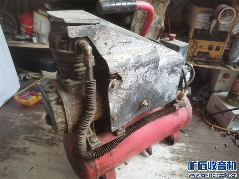

3,气泵通电转动,转动一会感觉电机线圈发热有糊味,100元出要的联系!线圈我拆掉最好能回点本

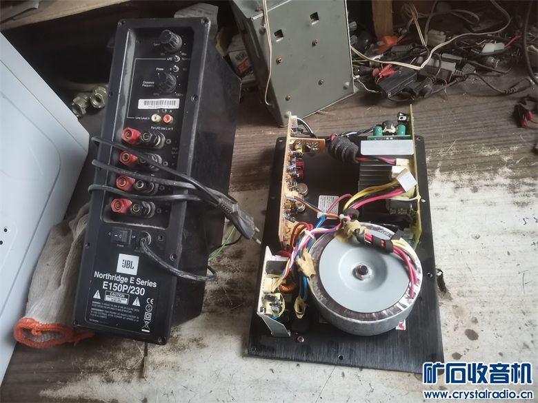

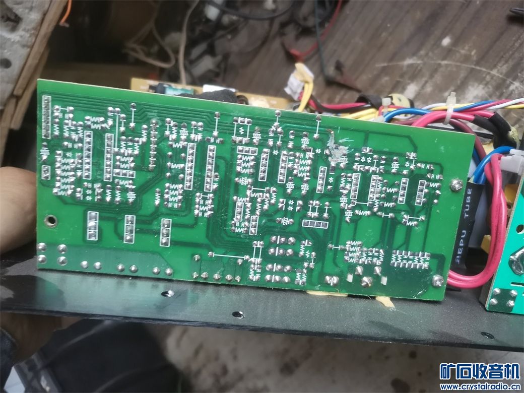

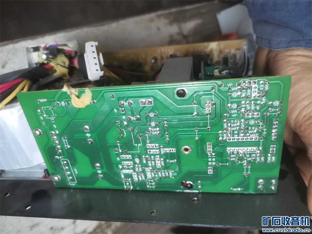

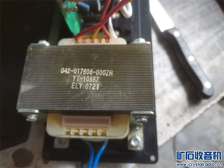

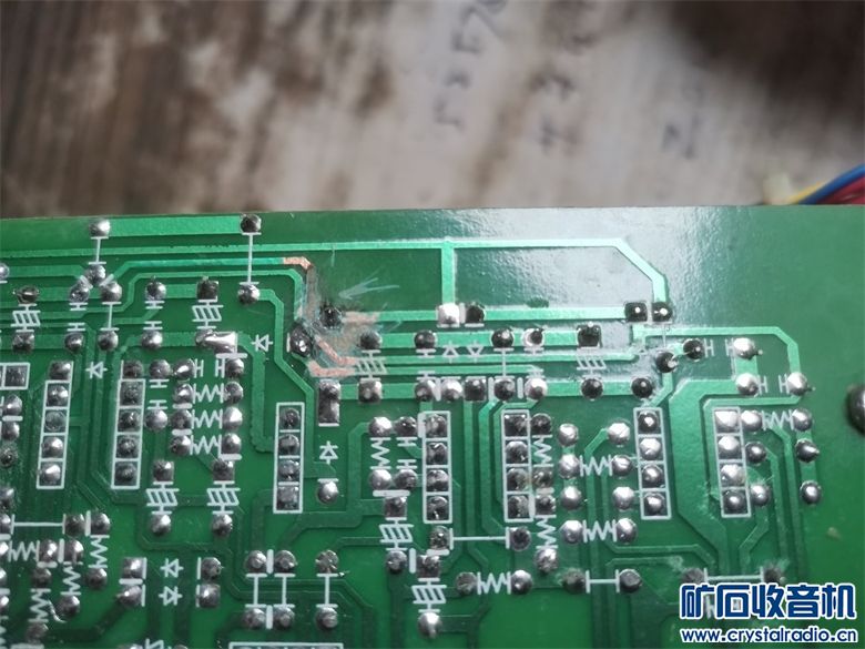

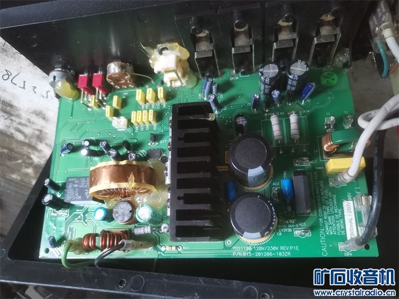

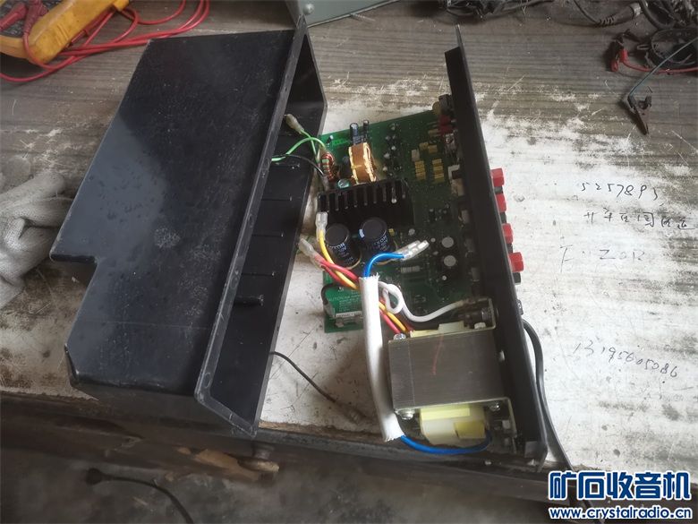

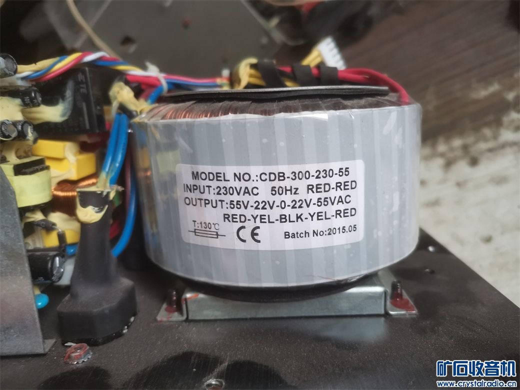

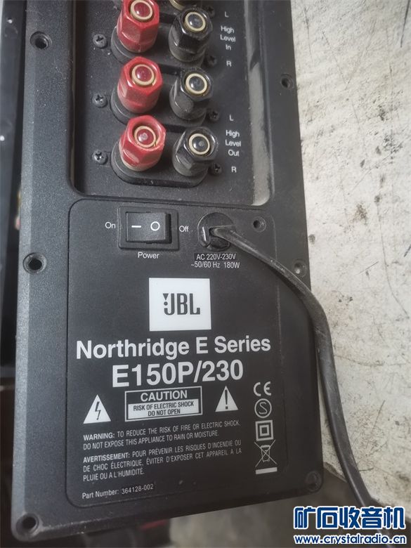

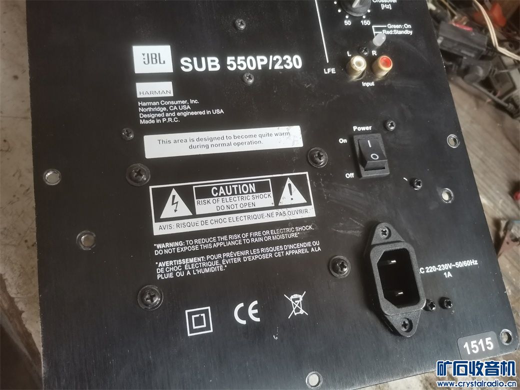

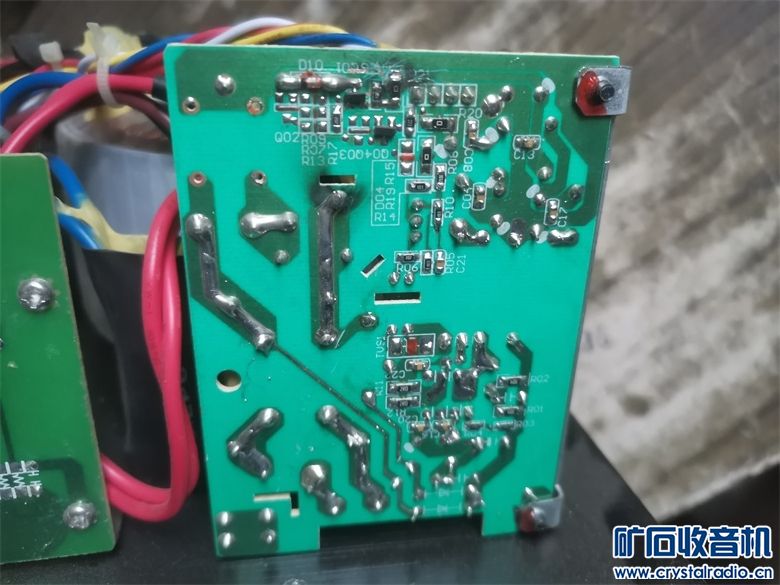

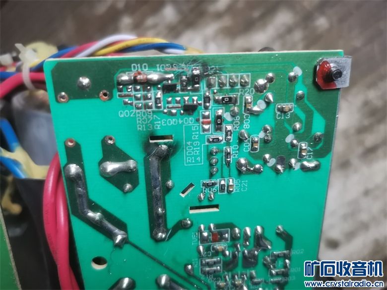

4,JBL功放,都有问题,黑盒子的变压器坏了,我也不知道具体电压多少,找个12伏变压器装上还是不行,不会玩出给会修的吧,没有盒子的线路板有问题,100元一台出,变压器拆掉不给,需要的联系!

老友好,那个你把进出水两个管子接到一起就行了,那个是利用排烟的余热对进水进行预热,没啥大用。
补充内容 (2023-4-12 21:46):
而且这个冷凝器最烦人的是还会往下流冷凝水,还得专门接个管子到那个带阀门的头上,放废水
补充内容 (2023-4-12 21:48):
而且这个冷凝器最烦人的是还会往下流冷凝水,还得专门接个管子到那个不带阀门的头上(一图最左边的接口),放废水

哪个是换热节能的
 楼主| 发表于 2023-4-12 20:33:37 | 显示全部楼层
 楼主| 发表于 2023-4-12 20:35:12 | 显示全部楼层
zcszjp 发表于 2023-4-12 20:32
哪个是换热节能的
名称叫什么?在淘宝能买到吗?
发表于 2023-4-12 20:49:39 | 显示全部楼层
应该叫换热器{燃气热水器}
 楼主| 发表于 2023-4-12 20:55:19 | 显示全部楼层
zcszjp 发表于 2023-4-12 20:49
应该叫换热器{燃气热水器}
没有找到,名称不对不好找
发表于 2023-4-12 20:56:41 来自手机 | 显示全部楼层
 楼主| 发表于 2023-4-12 20:57:22 | 显示全部楼层
 楼主| 发表于 2023-4-12 20:59:08 | 显示全部楼层
淘宝看到一家说可以改掉不用
发表于 2023-4-12 21:01:03 | 显示全部楼层
lzl770 发表于 2023-4-12 20:59
淘宝看到一家说可以改掉不用
一般的热水器没有这东西,贵有贵的道理吧
 楼主| 发表于 2023-4-12 21:05:44 来自手机 | 显示全部楼层
kepper 发表于 2023-4-12 21:01
一般的热水器没有这东西,贵有贵的道理吧
华帝的机器比较贵,去年有一台被坛友要走了。
发表于 2023-4-12 21:18:09 | 显示全部楼层
这个是再一步回收烟气的热量的换热器,那个接头坏了估计不好修复,不要那个部件估计也可以,比原设计的热效率低一点
 楼主| 发表于 2023-4-12 21:23:41 来自手机 | 显示全部楼层
rat 发表于 2023-4-12 21:18
这个是再一步回收烟气的热量的换热器,那个接头坏了估计不好修复,不要那个部件估计也可以,比原设计的热效 ...
断了应该焊上也行,刚淘宝问了一家没有货。另一家说改掉它没啥用
