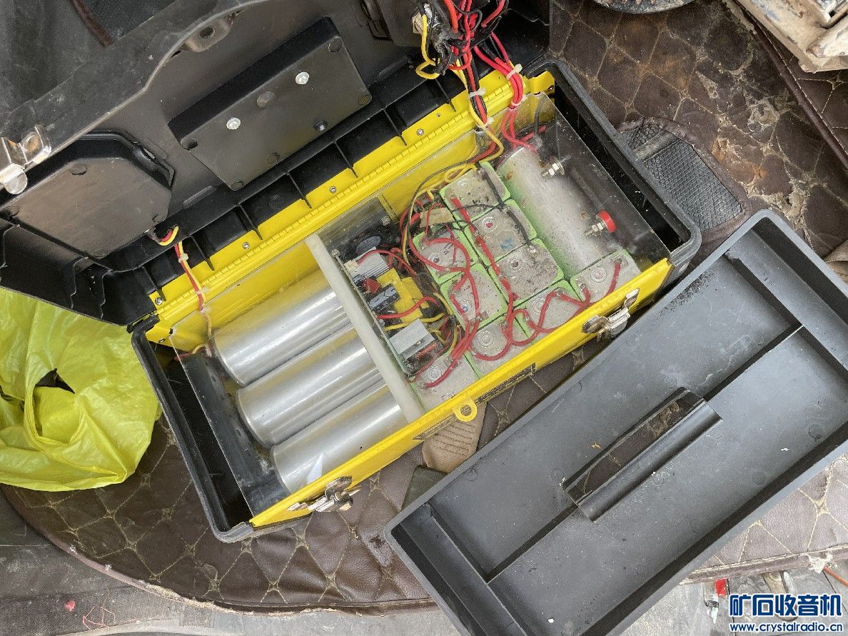

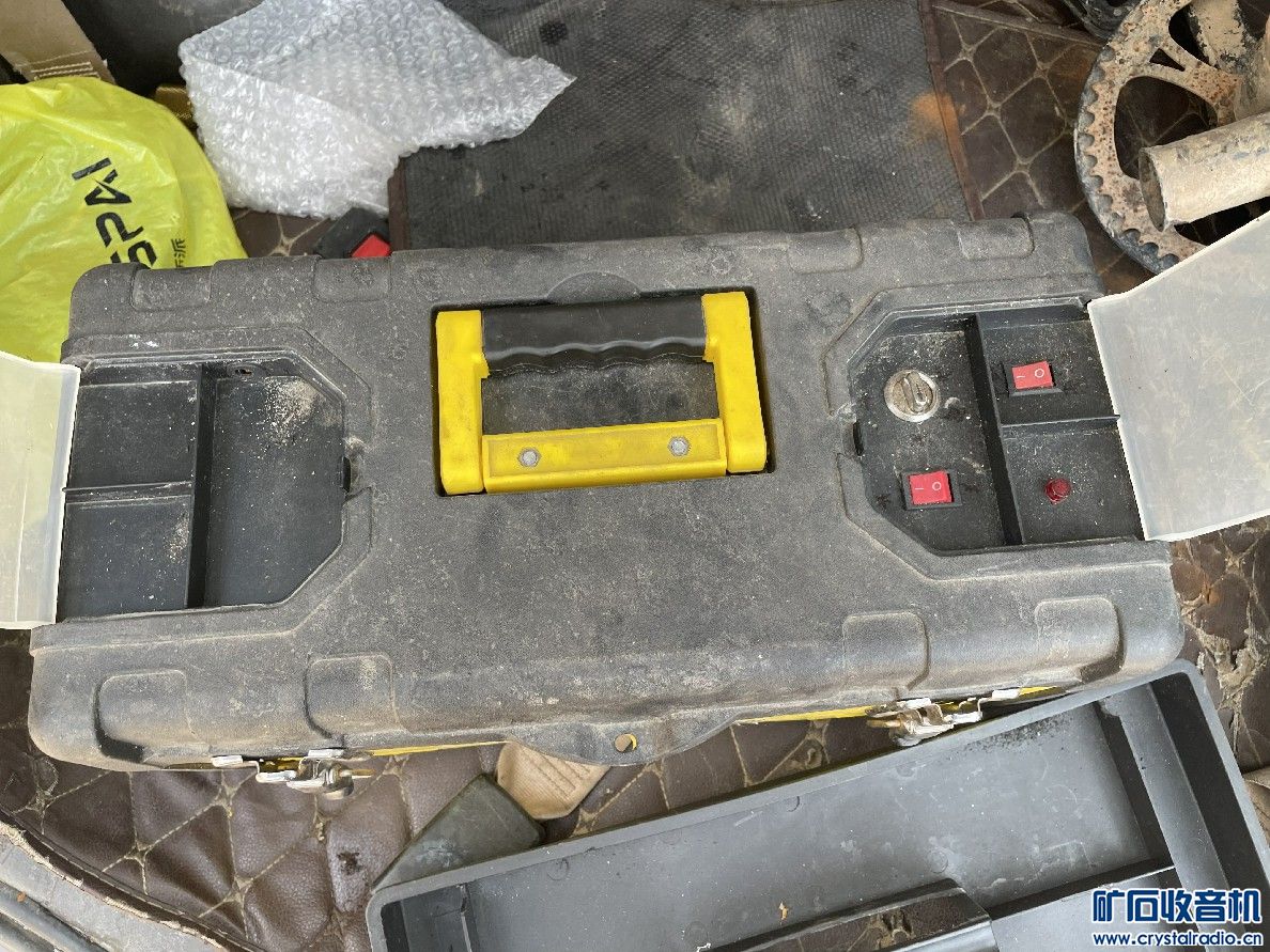

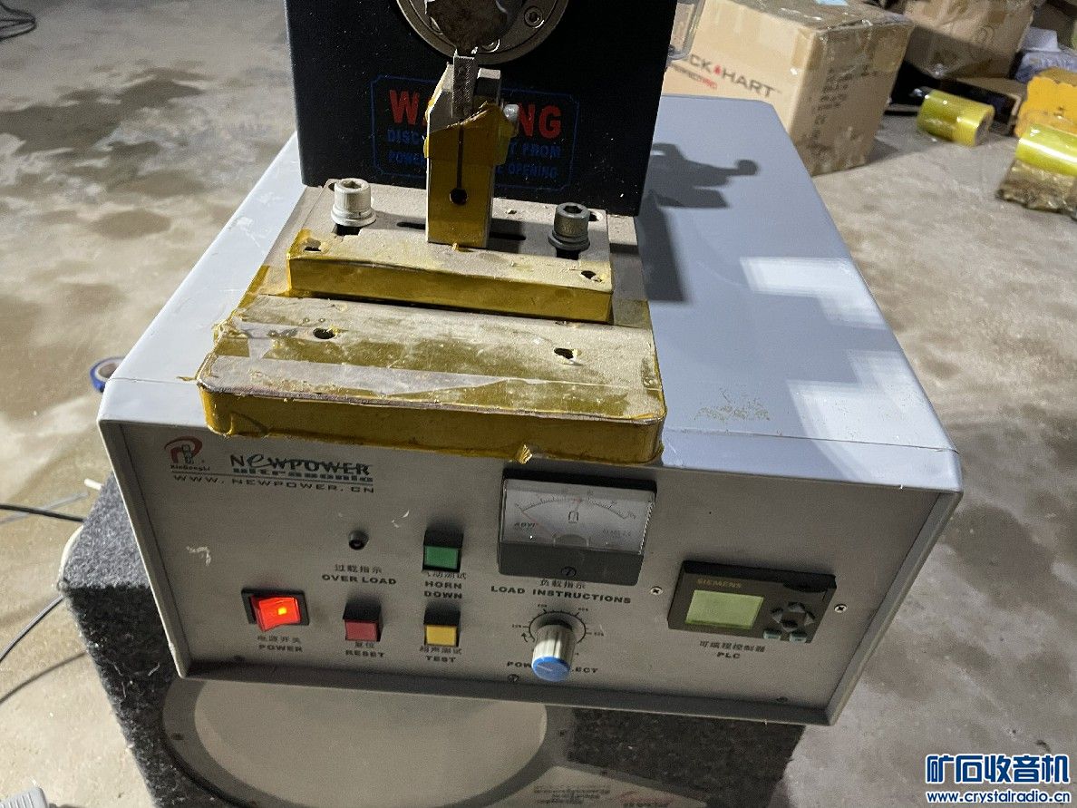

hilljanet 发表于 2023-3-9 08:31 这是启动电容??diy的吗?
bingdu8848 发表于 2023-3-9 09:30 圆的是法拉电容,4个,2.7V*4=10.8V;方的是电池,9块,3P3S,3.6V*3=10.8~12.6V 如果电池是铁锂就合理了 ...
湘北小七 发表于 2023-3-9 10:05 应该是高压电击捕猎的 接12V蓄电池 用高压包升压给串联电容充电到几万伏 然后拉电线编制电网 ...
