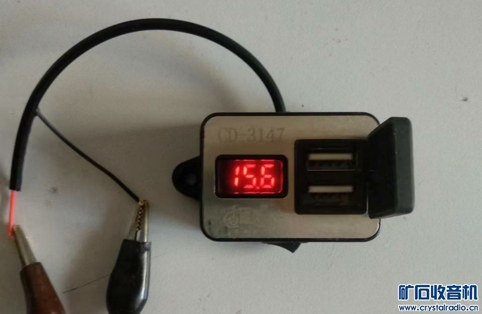

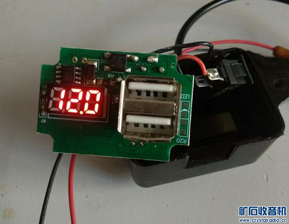

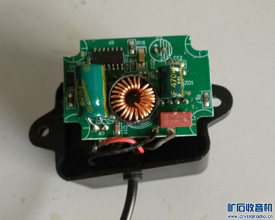

这个12V转5V的东西,想利用数字显示当电压表,实测5~15V亮,低于5V不亮,怎么让其5V以下也亮,电路板上输入端有个全桥,有个14脚集成块连数字显示,没型号,求相关电路,改造利用方法。
发表于 2023-2-16 11:28:01 | 显示全部楼层
5V单片机驱动的话 低于5V不会工作
发表于 2023-2-16 11:31:35 | 显示全部楼层
都低于供电电压了它咋工作?
除非外部提供工作电压
发表于 2023-2-16 11:34:28 来自手机 | 显示全部楼层
改线路将电压表部分的供电接到电源输入端(12Ⅴ)。
发表于 2023-2-16 23:09:56 | 显示全部楼层
可以用个升压电路
